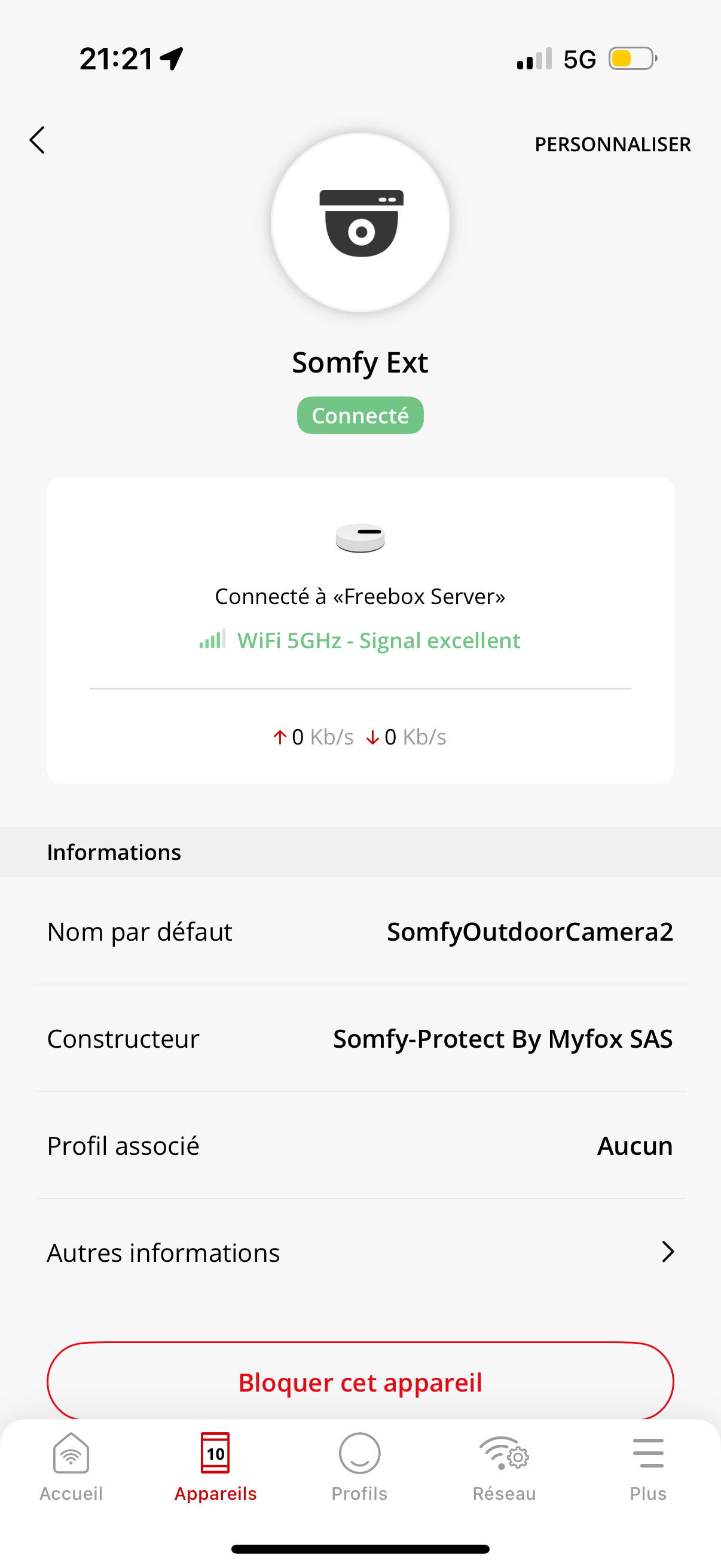

    J’ai également vérifié côté box pour la qualité du signal et non pas uniquement avec le smartphone. Je vous joins les captures d’écrans.

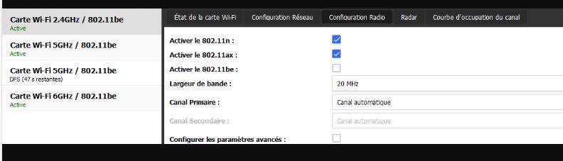

    Nicolas si vous avez une Freebox Ultra il y a une modification a faire sur la carte wifi 2.4
    Voir copie d'écran

    Seul différence avec la capture d’écran est l’activation du 802.11.be.
    Le canal est déjà sur 20 MHz.
    Pour l’agrégation des bandes oui je sais que Somfy ne les gère pas.
    Justement il faut désactiver le 802.11be qui perturbe les deux autres wifi de la carte
    802.11n Wifi 4 ( ou 2.4)
    802.11ax Wifi 5
    802.11be Wifi 7

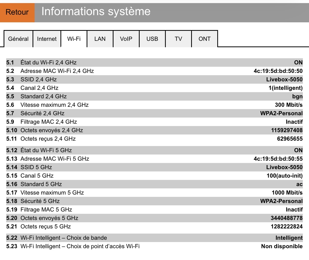

    Mettez une copie du paramétrage de la carte wifi 2.4
    (Canal wifi, Bande passante, protocole...)
    Renaud P.
    Renaud P.
    Renaud P.
    88 / 100

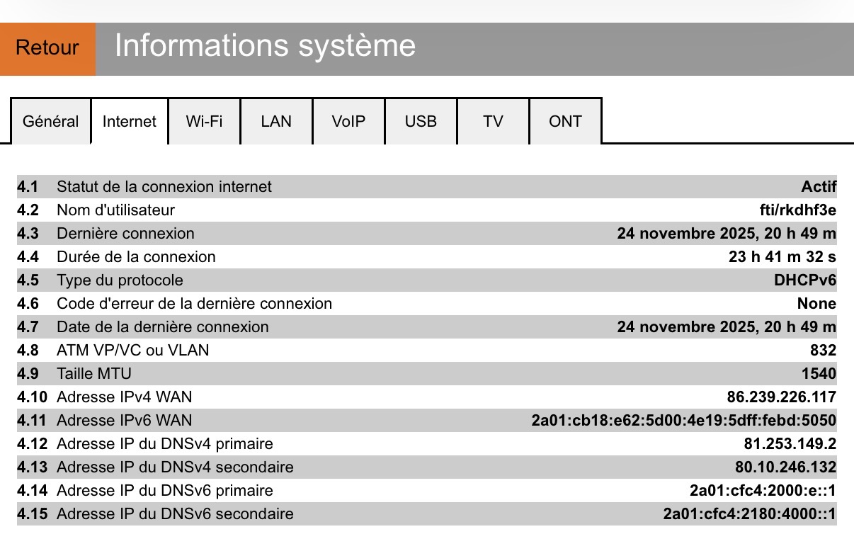

    Bonsoir Jacky
    Merci pour votre aide .
    Voici les informations que j’ai pu trouver, si besoin d’autres renseignements n’hésitez pas
    C'est une Livebox.

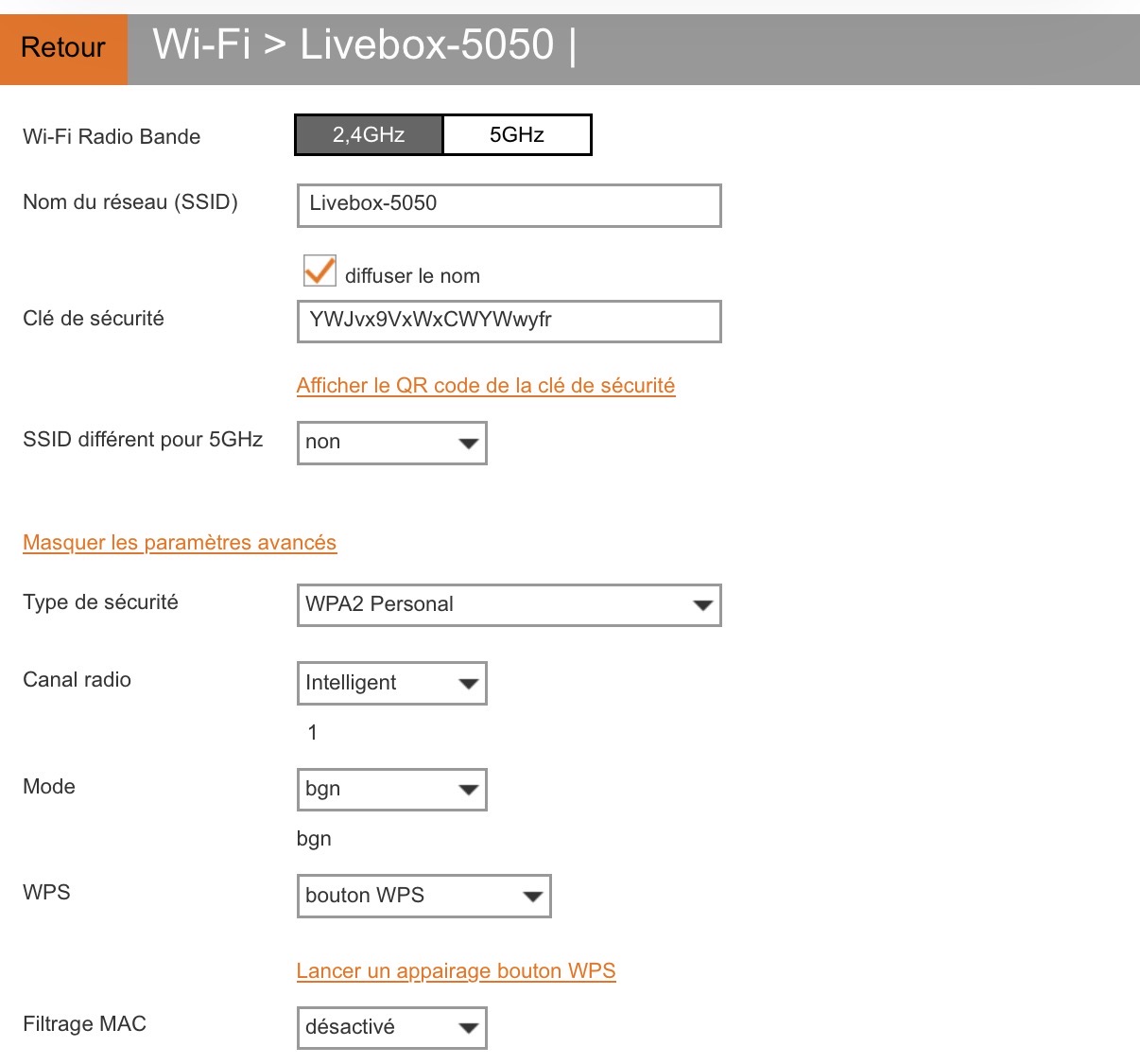

    Il faut trouver l'écran ci joint et aligner le paramétrage
    Renaud P.
    Renaud P.
    Renaud P.
    88 / 100
    Je suis aligne sur bgn pour les deux
    Je dois modifier quelques choses ?
    L'écran est mal présenté.
    "bgn" c'est uniquement pour le wifi 2.4.
    Mettez vous en "n" pour être sûr que les matériels travaillent a la plus grande vitesse.
    B c'est 11 méga
    G c'est 54 méga
    N c'est 72 méga
