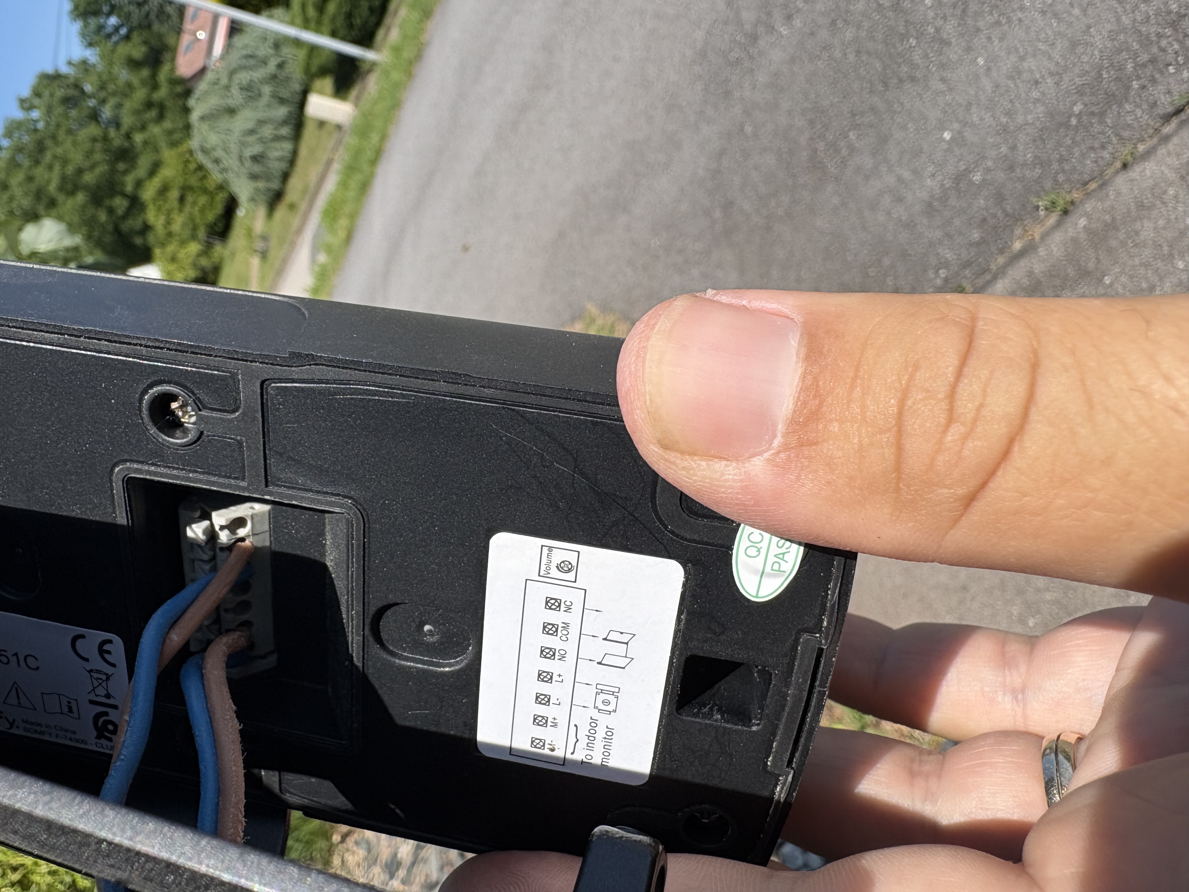

J’ai installé un visiophone V350 Connect chez moi. J’ai réussi sans problème les branchements. La vidéo et l’audio fonctionne parfaitement mais je n’arrive pas à ouvrir/fermer mon portail.
J’ai revérifié les branchements et tous semble correcte.
Avez-vous des pistes de réflexion ou des conseils à me donner svp ?
Merci d’avance pour vos réponses

    Quel est le type exact de votre moteur de portail ?
    Si Somfy, RTS ou IO ?

    Merci pour votre réponse.
    J’ai un moteur Faac et en plus un boitier Somfy sur le moteur pour communiquer avec ma Domotique (qui n’est pas une Domotique Somfy).
    J’espère que je suis assez explicite.

    No/Com de la platine de rue vont sur le contact sec du FAAC.
    Si vous voulez que je vous indique les borniers, posez le schéma du moteur.
