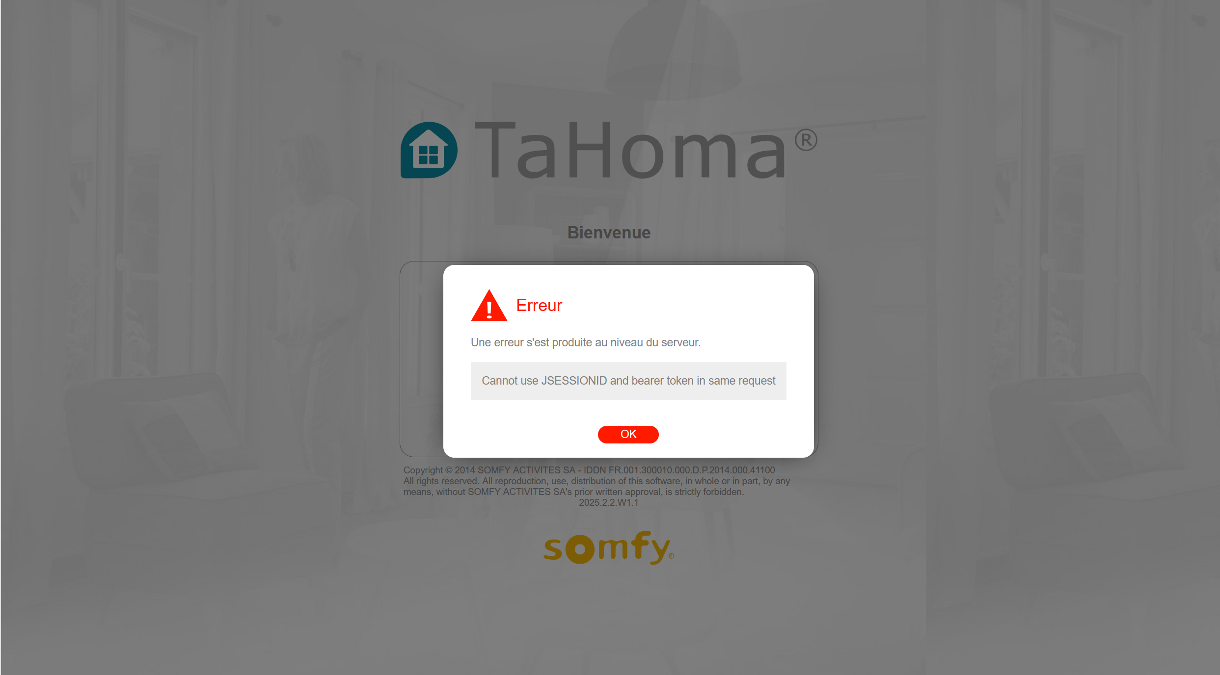

Bonjour, Tahoma switch juste achetée. Box Tahoma configurée, mais imposiible de s'y connecter. La box est "Configurée" et connectée à mon wifi.Lorsque je rentre mon adresse mail, après avoir précisé que je n'ai paas de compte Tahoma, aucun mot de passe n'est reconnu???? Si j'essaye à partir de mon PC et non du portable, j'obtiens le message ci-joint.

    La Switch ne dispose d'accès web, tout ce passe avec le smartphone.
    L'écran que vous affichez n'est disponible que pour une Tahoma V2 qui n'a pas migrée sur la nouvelle application.
