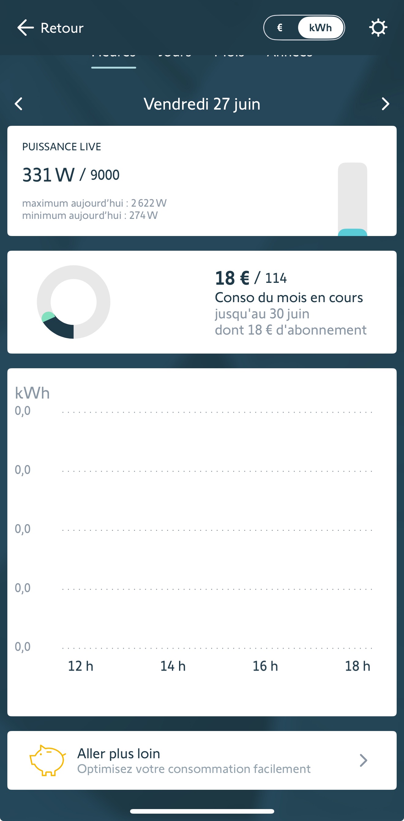

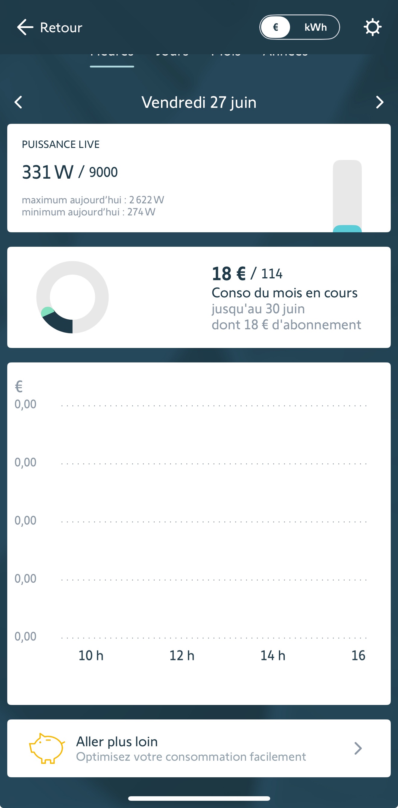

J'ai un capteur de consommation électrique sur mon Linky (9029425).
Malgré le paramétrage du contrat dans l'application Tahoma, l'historique et le graphique de consommation ne fonctionnent pas.
J'ai essayé de supprimer et de réinstaller le capteur, mais cela n'a pas résolu le problème.

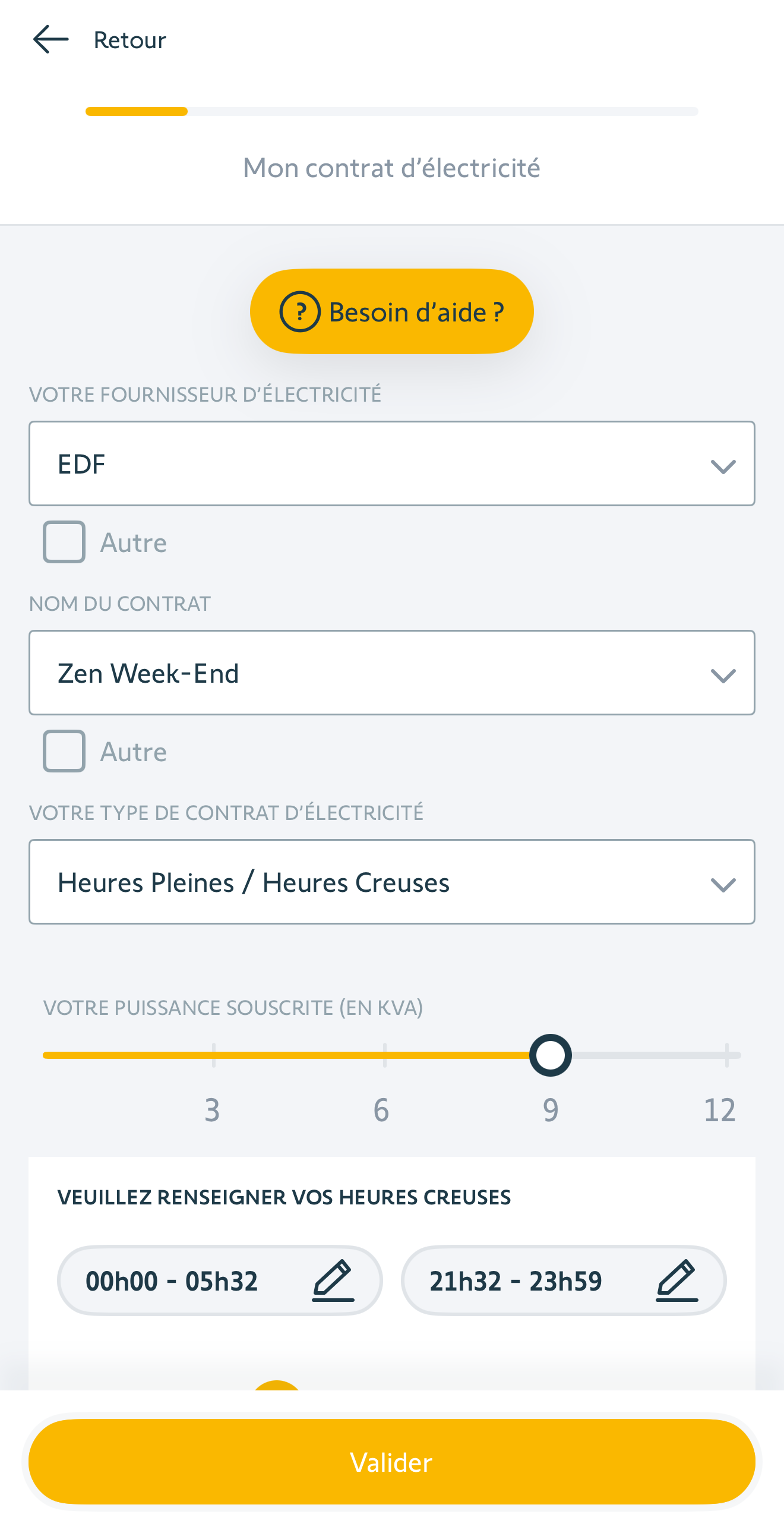

    bonjour Sébastien,
    Pouvez vous m'indiquer votre fournisseur d'energie ainsi que le type de contrat que vous posseder.
    Sebastien C.
    Sebastien C.
    Sebastien C.
    82 / 100
    EDF
    Zen Week-end
    Sebastien C.
    Sebastien C.
    Sebastien C.
    82 / 100
    Avec Heures Pleines / Heures Creuses
    Vanessa F.
    Vanessa F.
    Vanessa F.
    Bonjour Sébastien,
    apres verification le capteur de consomation n'est pas compatible avec ce type de contrat.
    Je vous invite a vous rapprocher de votre revendeur pour le remboursement du produit.
    bonne journée

    Bonjour Vanessa,
    Je suis étonné par votre réponse, car le contrat est bien présent dans la configuration du capteur.
    Cordialement,
    Vanessa F.
    Vanessa F.
    Vanessa F.
    bonjour Sébastien,
    oui effectivement cela a bien été remonter au service developpement afin qu'il soit supprimé car il s'agit d'une erreur.
