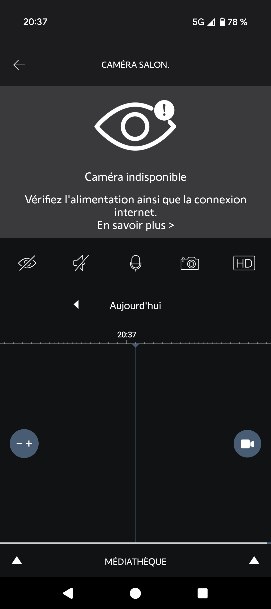

Ma caméra Somfy one indoor se déconnecte quasiment tous les jours du wifi alors qu'elle est à côté de la borne wifi de la maison

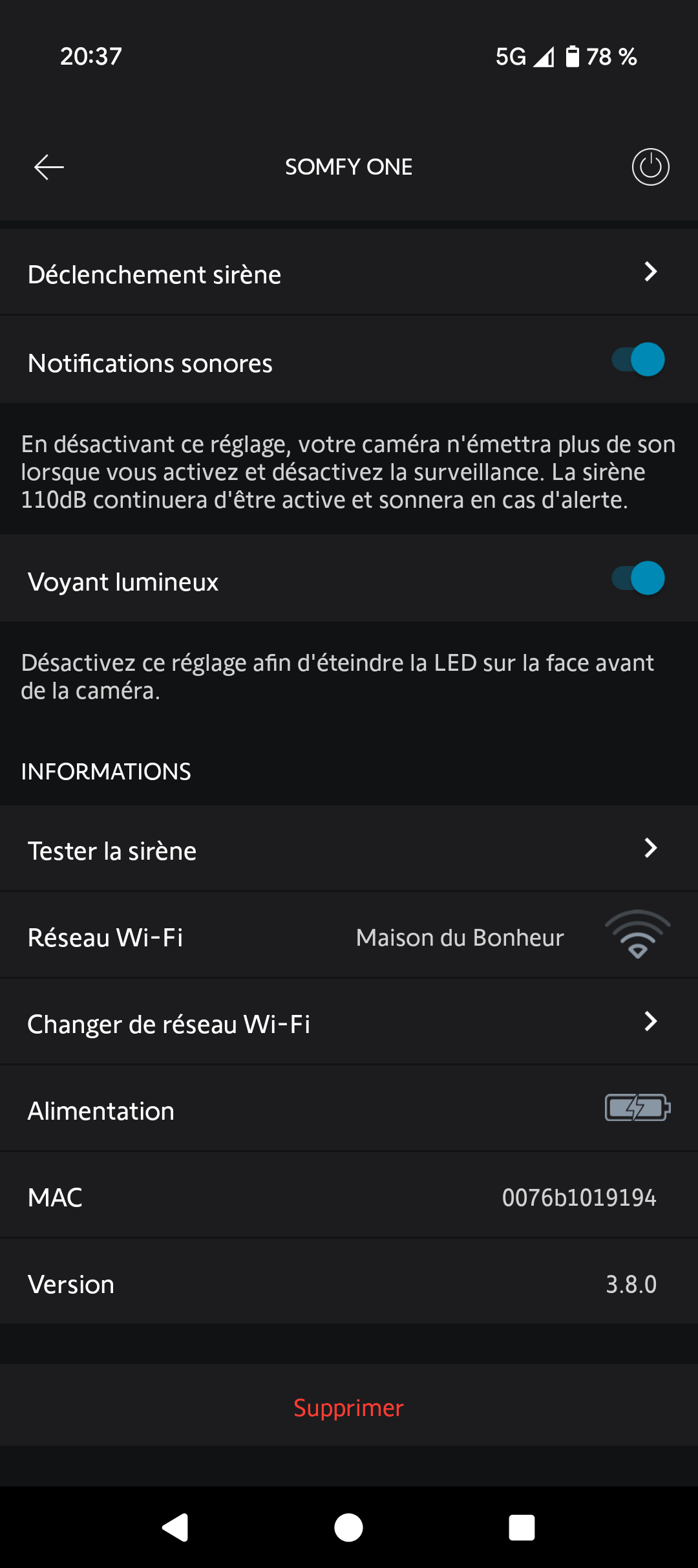

    Elle est a environ 4m de la borne wifi

    Bonjour je suis toujours dans l'attente de quelqu'un de Somfy pour m'aider
    Ma caméra ne cesse de se déconnecter du wifi malgré un rapprochement de la caméra de la borne
    Ce soucis a lieu depuis le changement de la caméra par Somfy
    Merci cordialement

    Bonjour Flavien,
    Vous n'avez pas suffisamment de débit et de réception wifi sur votre One+ pour un fonctionnement normal.
    Votre caméra salon
    Signal Wifi 32%
    Qualité vidéo HD
    Débit montant 8 KB/s
    Pour un fonctionnement optimal il faut une bande passante requise :
    en 360p (réglage SD depuis l'app) : au minimum 150 Kbit/s (0,15 Mbps) de bande passante montante
    en 720p (réglage HD depuis l'app) : au minimum 500 Kbit/s (0,5 Mbps) de bande passante montante
    en 1080p (réglage FHD depuis l'app) : au minimum 1200 Kbit/s (1,2 Mbps) de bande passante montante

    Merci de votre retour
    Cela se produit depuis le changement de ma caméra en sav par vos services de garantie
    La caméra est a 1 m de la borne wifi et j'ai la fibre a mon domicile
    Donc je ne vois pas comment améliorer mon debit la
