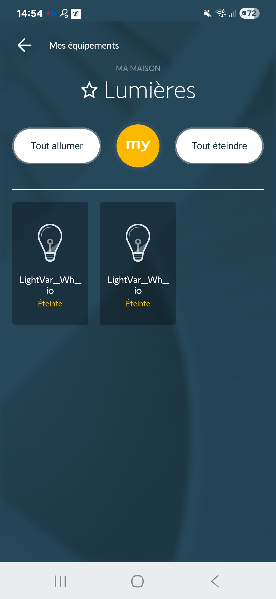

    Merci pour votre retour. Je me suis mal exprimé. Je sais que ce n'est pas le moteur qui allume les lumières. La télécommande fonctionne bien lumières et ouverture fermeture du store
    Par contre sur l'application tohama l'ouverture/ fermeture fonctionne. Mais je n'arrive pas a allumer les lumières via l'application sur mon smartphone même si l'option existe. Merci

    Que voulez vous dire par donner un ordre? Quand j'ouvre l'application j'ai bien les lumières d'affichees dans l'application mais que j'allume ou que j'éteigne rien ne se passe. Cf screenshot je n'ai aucun message d'erreur.
    Merci pour votre aide

    Oui si vous pouvez faire tout allumer pour que je vois ce qui remonte de mon côté.

    Merci Georges,
    Vous pouvez les éteindre.
    Il n'y a pas de communication avec les modules.
    Il va falloir recontacter votre installateur afin qu'ils les supprimes de votre box, les remettes à zéro et les appaires de nouveau.
