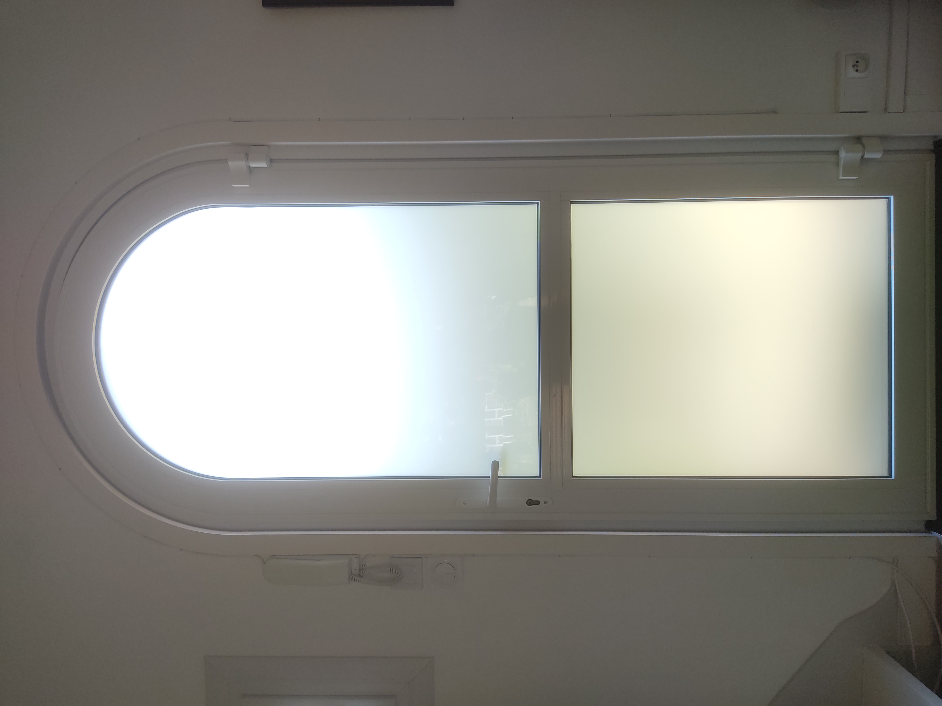

Je souhaiterais savoir quel est le meilleur emplacement pour poser l'IntelliTag sur ma porte arrondie (voir photo jointe). La partie haute (midi), à l'opposée de la charnière (9h) ou à mi chemin entre ces deux positions ?

    Ca fonctionne comme une boussole, il faut donc le maximum d'amplitude possible .
    Il faut le positionner sur le montant vertical ou il y a la serrure.
    Au même niveau que la paumelle de la porte qui est sur le montant opposé.

    Merci pour votre réponse, je vais l'installer de cette façon.
