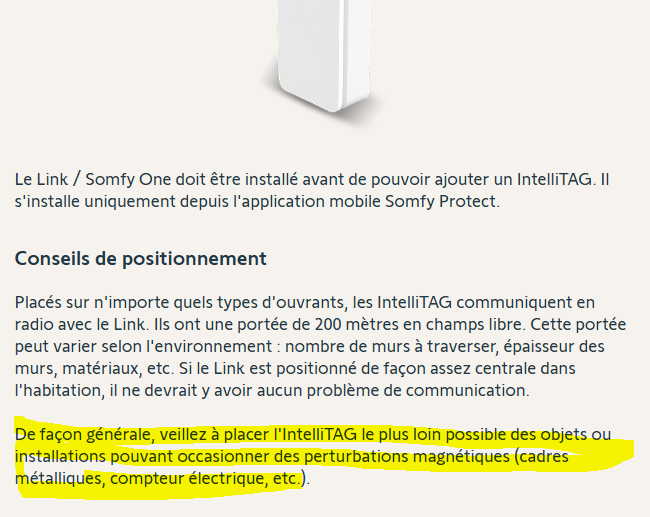

    Si vous êtes obligé de recalibrer l'intellitag c'est qu'il est a proximité de métal.
    Comme c'est une boussole électronique elle ne peut pas fonctionner correctement en présence de métal ou de champs magnétique. (Ex : L'intellitag ne fonctionne pas sur une porte blindée. Voir extrait documentation ci joint)
    Le remplacement ne fonctionnera qu'un certain temps avant que le problème ne recommence.
    Pour résoudre ce problème il faut supprimer l'intellitag et le réinstaller en lui indiquant qu'il est sur une porte ou une fenêtre coulissante, et régler la sensibilité au minimum a 8.

    Ma porte n'est pas blindée. Il n'y a pas de métal. Je l'ai déjà réinstallé. Comment joindre le service client autrement qu'en payant 15 cts la minute ?
