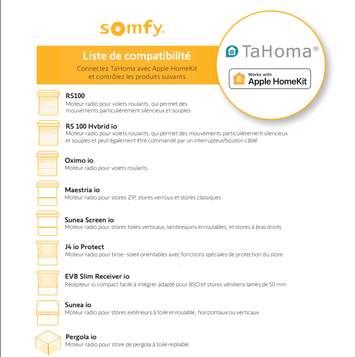

    Bonjour Gilles
    La liaison avec Home kit ne peut s'effectuer que si vous avez du matériel compatible.
    Ci joint la liste de compatibilité

    Merci pour votre réponse , mes VR sont pourtant bien compatibles ..
