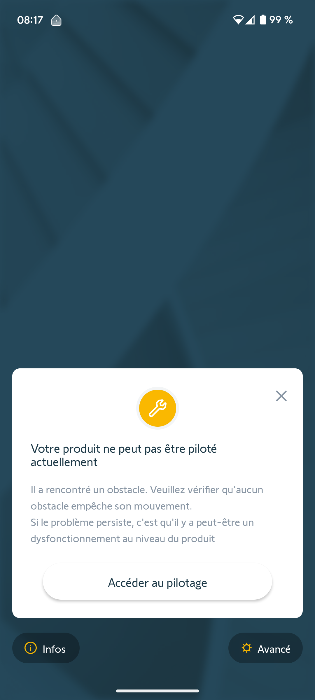

    Bonjour Vanessa, merci pour votre message. Oui je le vois bien maintenant mais ne peux toujours pas le piloter. J'ai le message d'erreur suivant qui s'affiche. Pour tous les autres volets c'est bon. Merci
    ELise,
    Comme l'indique le message qui est remonter le moteur, celui semble avoir un probleme d'obstacle ou de réglage de fin de course.
    Je pense qu'il faudra le remettre a zéro refaire les réglage de fin de course puis le reappairer

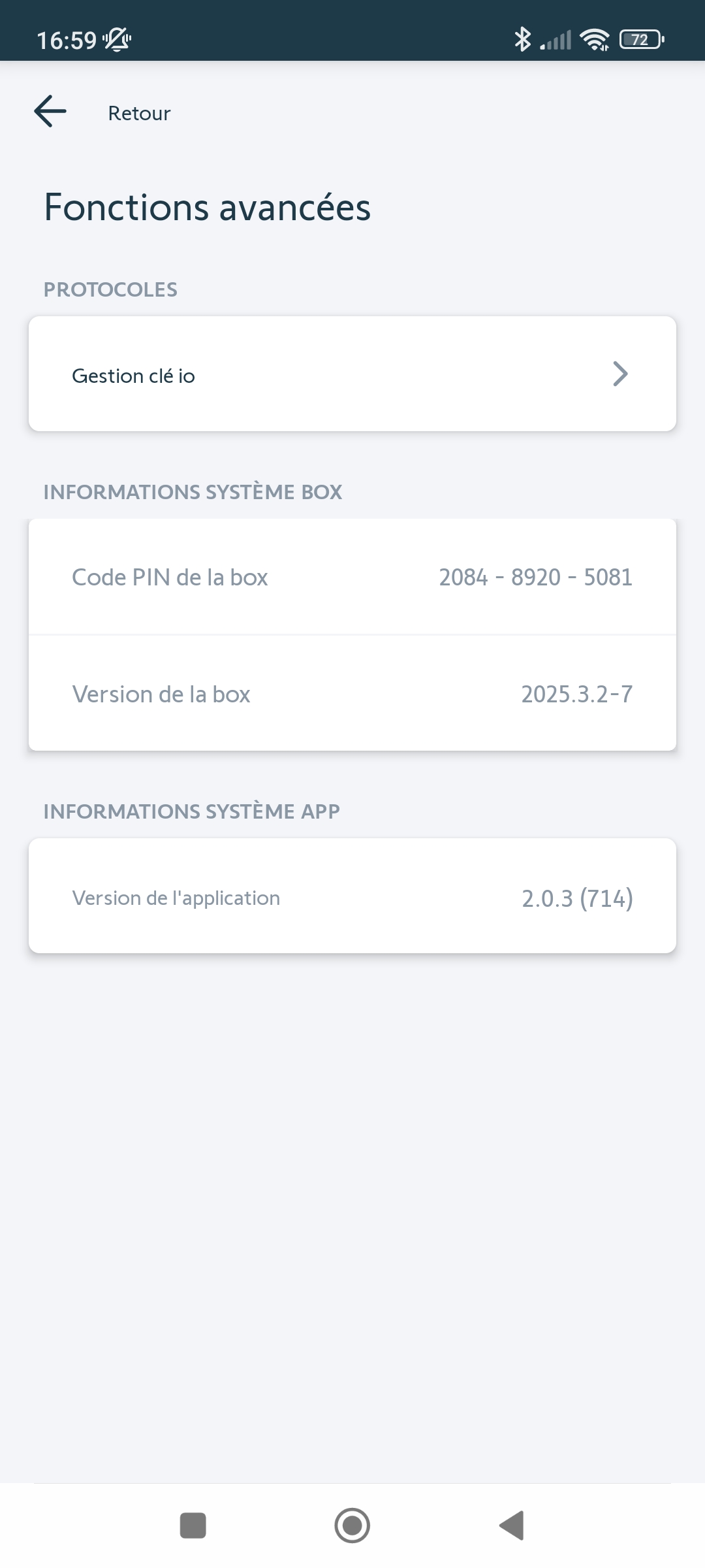

    Mise à jour : en cherchant sur le forum j'ai réussi à récupérer mon volet sur l'application via les actions suivantes:
    Faire aide et fonctions avancées, fonctions avancées, gestion clé IO et lancer une recherche
    Si cela peut aider d'autres personnes. Bonne journée
