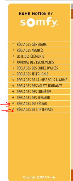

    Bonjour Nicolas
    Sur votre protextion ouvrez le paramétrage Reseau et regardez ou poster l'écran ou il y les données Somfy DNS.
    (La case remonté d'image doit être cochée en autre)

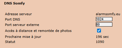

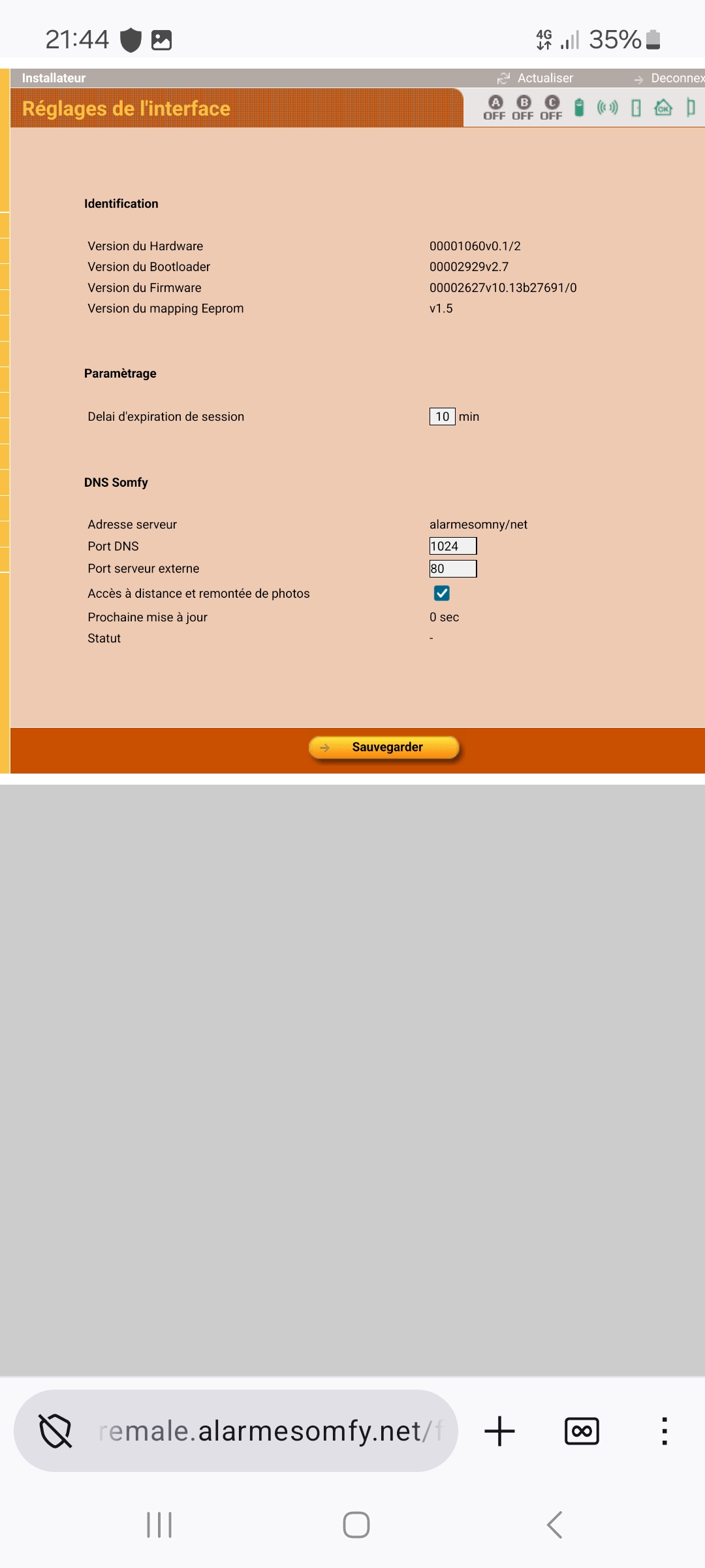

    Bonjour Jacky,
    merci pour votre réponse. Je ne vois pas la case en question dans la section "réglages réseau". En revanche dans "réglages interface" j'ai bien cette case cochée.
    Qu'en pensez-vous ?
    Merci !

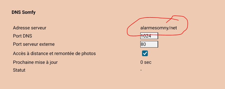

    Merci Jacky pour ta reactivite. pour le clignottement je viens de comprendre que j avais lance un test radio et oublie de l arreter, ce pb est donc regle..reste la remontee des images, voici les images demandees

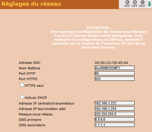

    voici mes réglages réseau, sachant que le case "Accès à distance et remontée de photos" est bien cochée dans la section "réglages de l'interface"
    @Jean-Pierre
    La mémoire du module IP est corrompue. Le nom du serveur DNS n'est plus alarmesomfy.net.
    Les images ne peuvent plus remontées et si votre opérateur internet renouvelle l'adresse IP de la box internet vous ne pourrez plus accéder à l'alarme via le smartphone.
    Pour les images aucune solution a vous proposer.

    Il faut la copie d'écran ou il y a la coche.

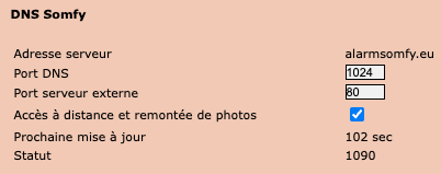

    Merci Jacky. Voici
