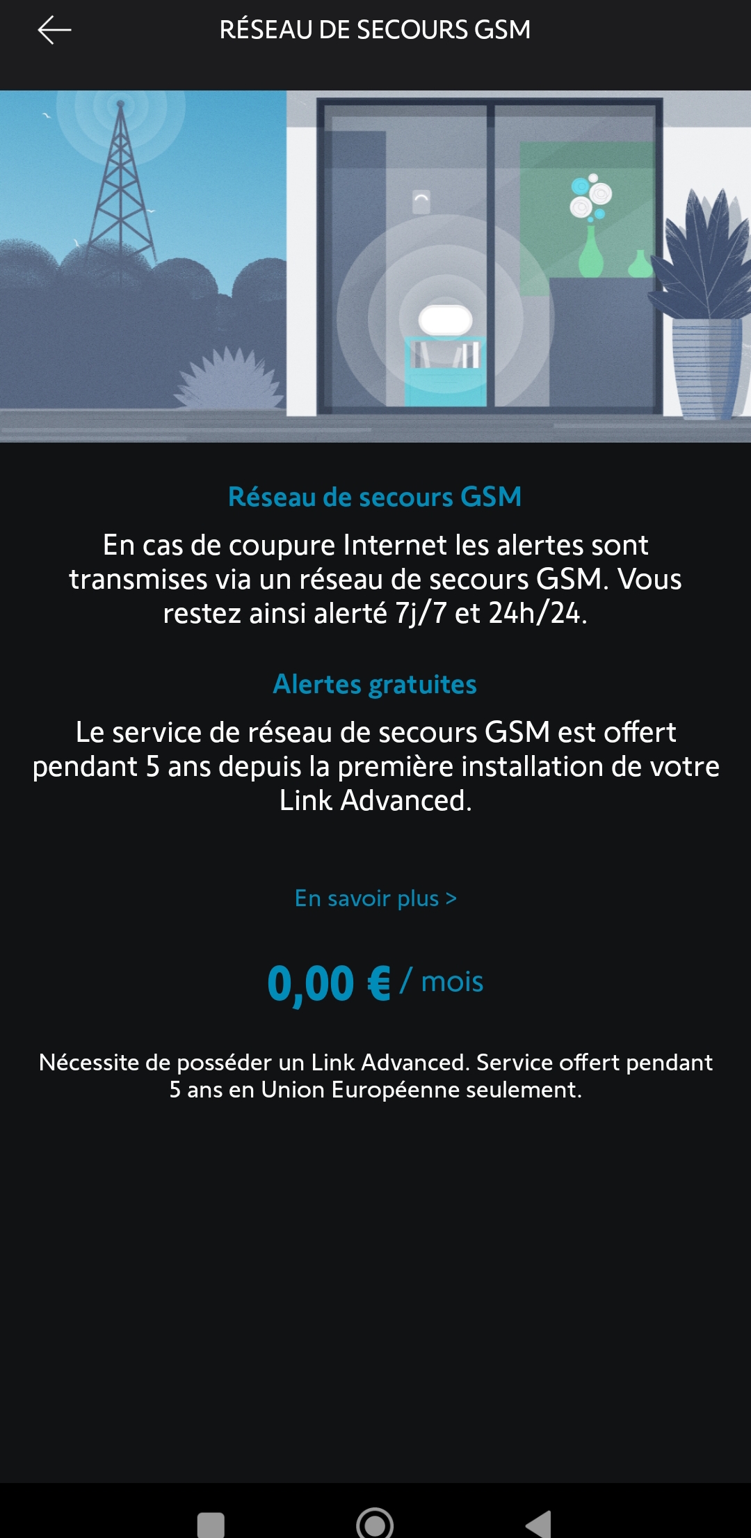

    Moi je viens d'installer mon Home Alarm Advanced depuis 3 jours en mode wifi avec l'appli Somfy Protect et je voudrai souscrire au service GSM de secours (service offert pendant 5 ans notifié sur la boîte) mais dans l'onglet "mes services / réseau de secours GSM" cela ne m'indique juste 0,00€/mois et aucun icône pour souscrire à ce service. Ce service est il automatiquement activé? Y'a t'il un délai d'exécution? Car quand je coupe le wifi pour essayer le Link se met en défaut et je n'y ai plus accès avec mon appli de téléphone qui est lui toujours connecté via le réseau mobile.

    Bonjour Philippe.
    Le GSM de secours est automatiquement activé.
    Il est gratuit pendant 5 ans.
    Il faut attendre au moins 8mn avant que ça bascule sur le réseau de secours.
    Quand vous êtes sur le réseau de secours vous recevez les notifications mais vous ne pouvez pas piloter avec le smartphone.

    Il n'y a rien à activer au niveau de l'installation, le réseau GSM de secours est effectivement activé automatiquement et gratuitement pendant 5 ans.

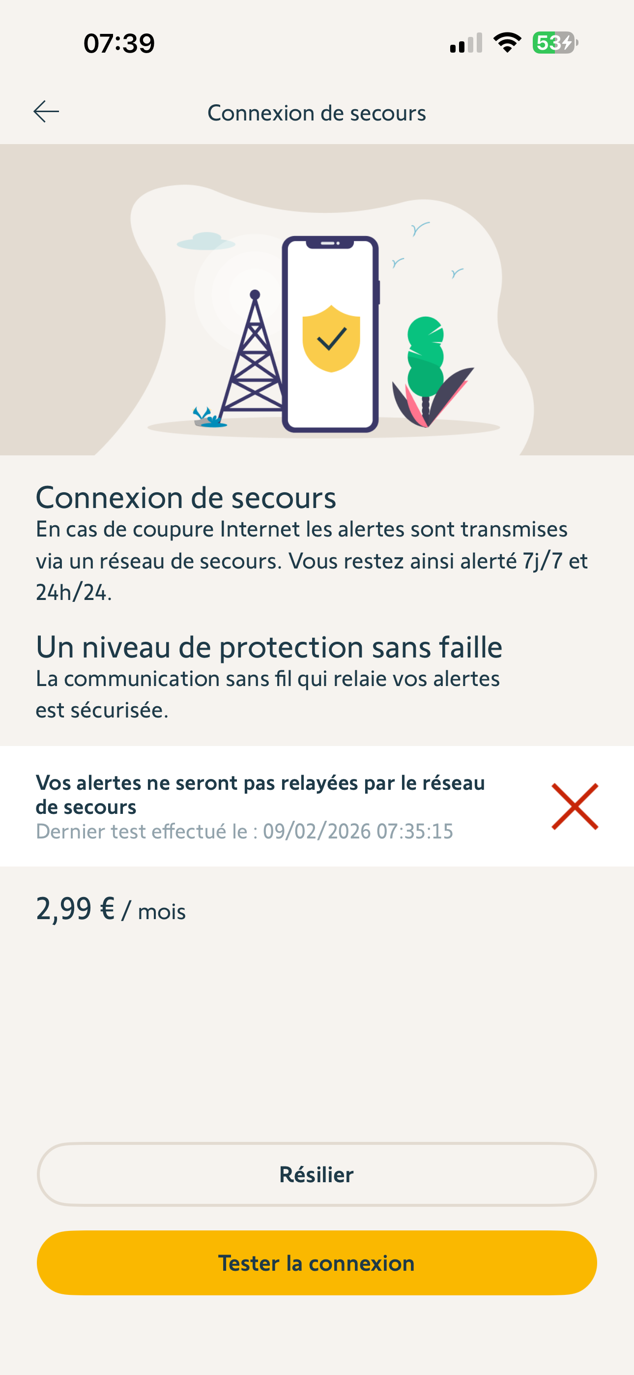

    Depuis fin janvier, je n’ai plus de réseau de secours . J’ai un message comme quoi « les alertes ne sont pas relayées par le réseau de secours ». Jusqu’à présent ca fonctionnait très bien.

    Bonjour Caroline,
    Vous n'êtes plus relayé car votre système utilise le réseau de secours Somfy Around.
    De plus, je vous suggère d'éviter de couper le wifi de votre alarme toutes les nuits car cela peut mettre en défaut le réseau de secours.

    comment se fait t il que je sois connectée au réseau Somfy Around alors que je n’ai pas activé le service? (bouton grisé) j’avais déjà constaté il y a quelque temps que j’étais connectée à ce service et j’avais un message me l’indiquant ce qui n’est pas le cas actuellement. Quel intérêt de payer un abonnement au service de secours si celui ci ne fonctionne pas et utilise le réseau somfy around? Merci pour votre réponse. Cordialement,
    Caroline
    Bonjour Caroline,
    Le réseau Around existe justement pour que vous ne payiez pas. Si votre link se connecte au réseau Around, pas besoin de souscrire au réseau de secours Lora.
