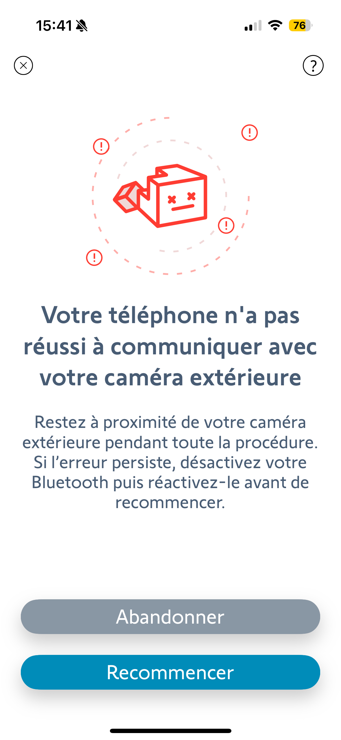

Je viens d'acquérir une camera Somfy outdoor2. Pas de souci pour l'installation électrique . Plus compliqué pour la détection bluetooth mais j'ai finalement réussi à inscrire la camera sur mon réseau Freebox. La led est blanche . Mais impossible d'ajouter la camera dans mon appli Somfy protect malgré de multiples essais...Merci pour votre aide

    Merci pour votre réponse rapide mais malheureusement votre solution n'a pas fonctionné. J'ai créé une nouvelle installation. J'ai essayé 2 fois la manipulation (apres avoir réinitialisé 2 fois) . J'arrive a entrer mon code wifi mais je retombe à chaque fois sur le message précédent. J'ai une alarme et un moteur de portail Somfy je n'ai jamais connu ce genre de problème, j'espère que le support sera réactif.

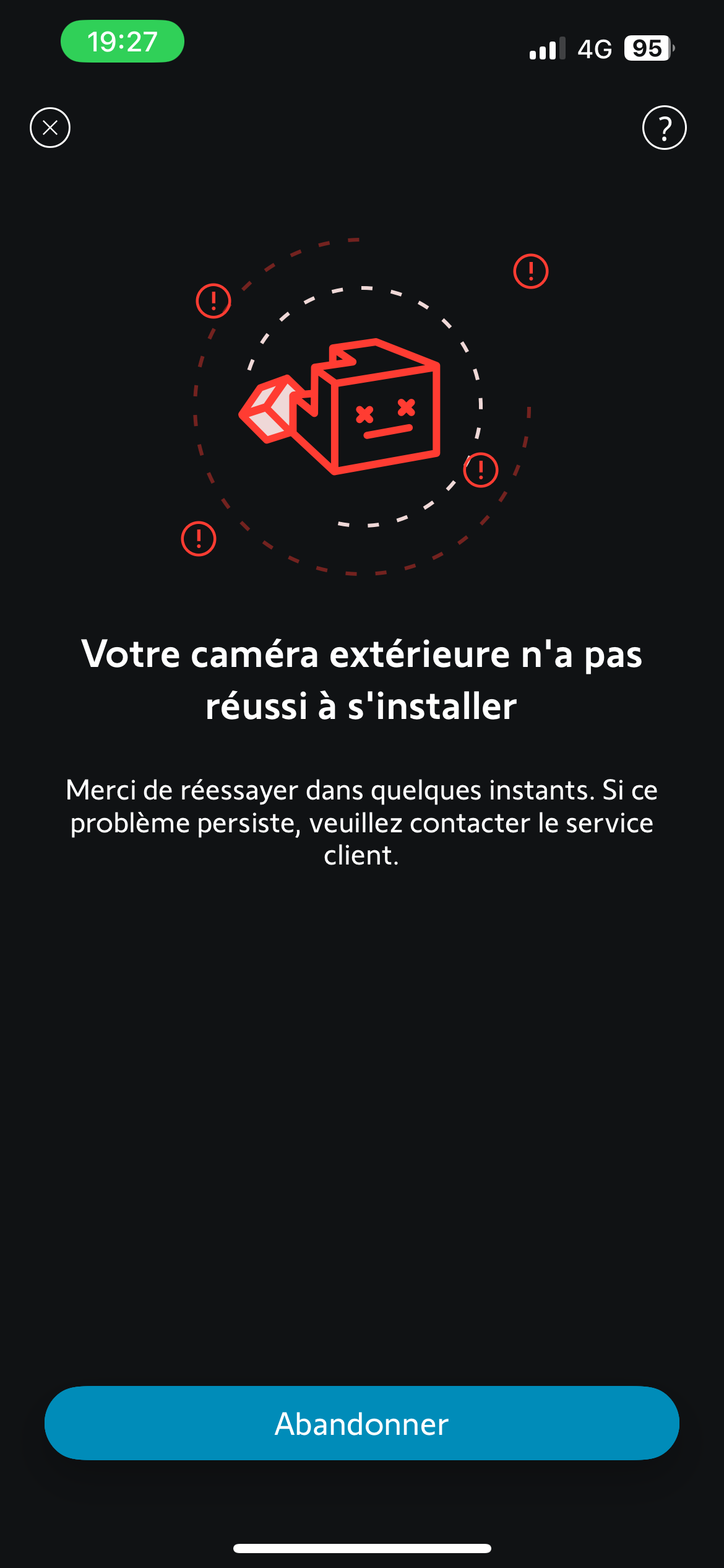

    A l'attention du support Somfy, il y a visiblement un problème de connexion à vos serveurs lors de l' installation de la camera Somfy outdoor 2. Il faudrait signaler cela aux acheteurs potentiels, ça éviterait une perte de temps à l'installation pour l'utilisateur. Hier j'y ai passe la journée a tester différentes manipulations. J'attends toujours votre intervention.

    Votre caméra était partiellement installée sur nos serveurs, ce qui pouvait gêner les procédures de mémorisation. Je viens de la supprimer, mais avant d'effectuer toute nouvelle tentative de mémorisation, afin d'exclure tout problème de réseau, pourriez-vous faire un test via un partage de connexion sur un autre smartphone.

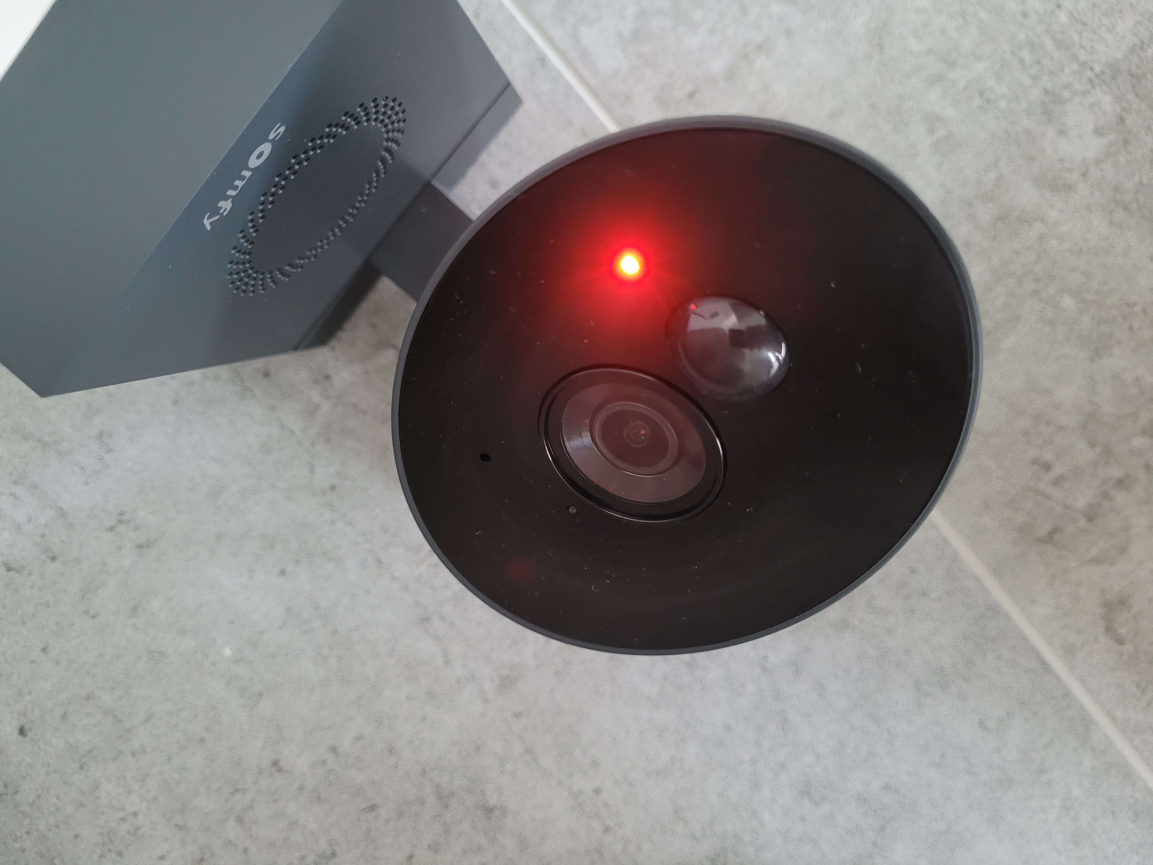

    Voyant de la cam reste rouge allumé après remise sous tension. (Il y a un bleu au debut fixe mais se transforme au bout de 15sec en rouge, jamais eu de bleu clignotant) Impossible de remettre reset ou réinitialiser (24h à attendre hors tension puis 48h , appui de 6 sec 10sec 20sec 30sec 1min toujours voyant rouge) je désespérée

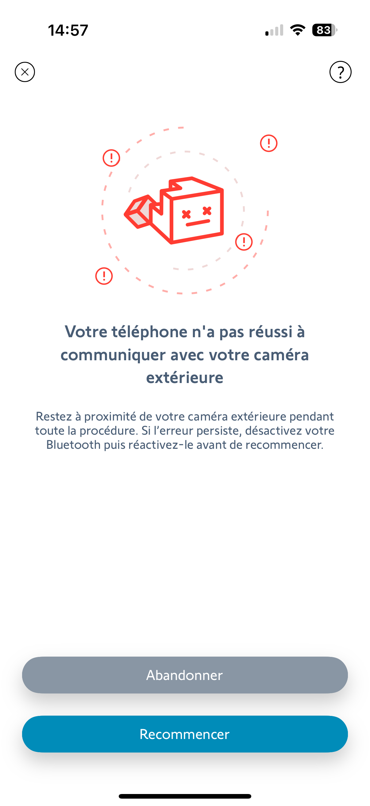

    Bonjour, je rencontre le même problème avec une caméra toute neuve, installée aujourd’hui aucun problème d’alimentation par contre impossible de se connecter à celle-ci.
    La première, c’est connecté, nickel en passant par caméra outdoor 2, par contre la deuxième impossible, j’ai toujours un message d’erreur « votre téléphone n’a pas réussi à communiquer avec votre caméra extérieure »
    J’ai tenté en me connectant via caméra outdoor 1 et le système de QR code, mais celui-ci n’est pas lu par la caméra.
    Si quelqu’un peut m’aider…
    Même la réinitialisation de la caméra en restant appuyé, six secondes sur le bouton à l’arrière de la caméra ne fonctionne pas.

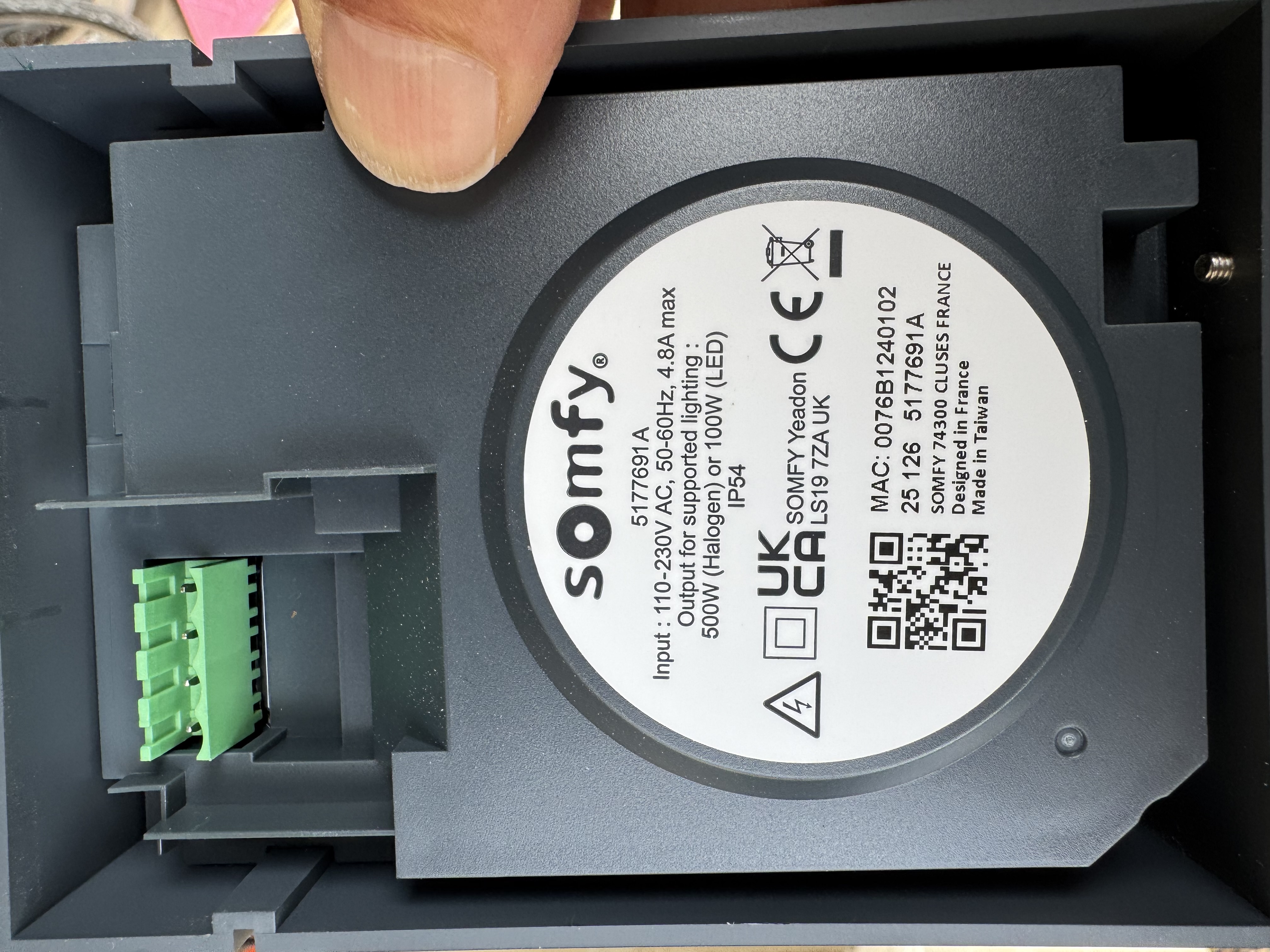

    Pouvez-vous mettre une photo de l'adresse MAC de la Caméra Outdoor ainsi que nous indiquer votre lieu d'achat ?

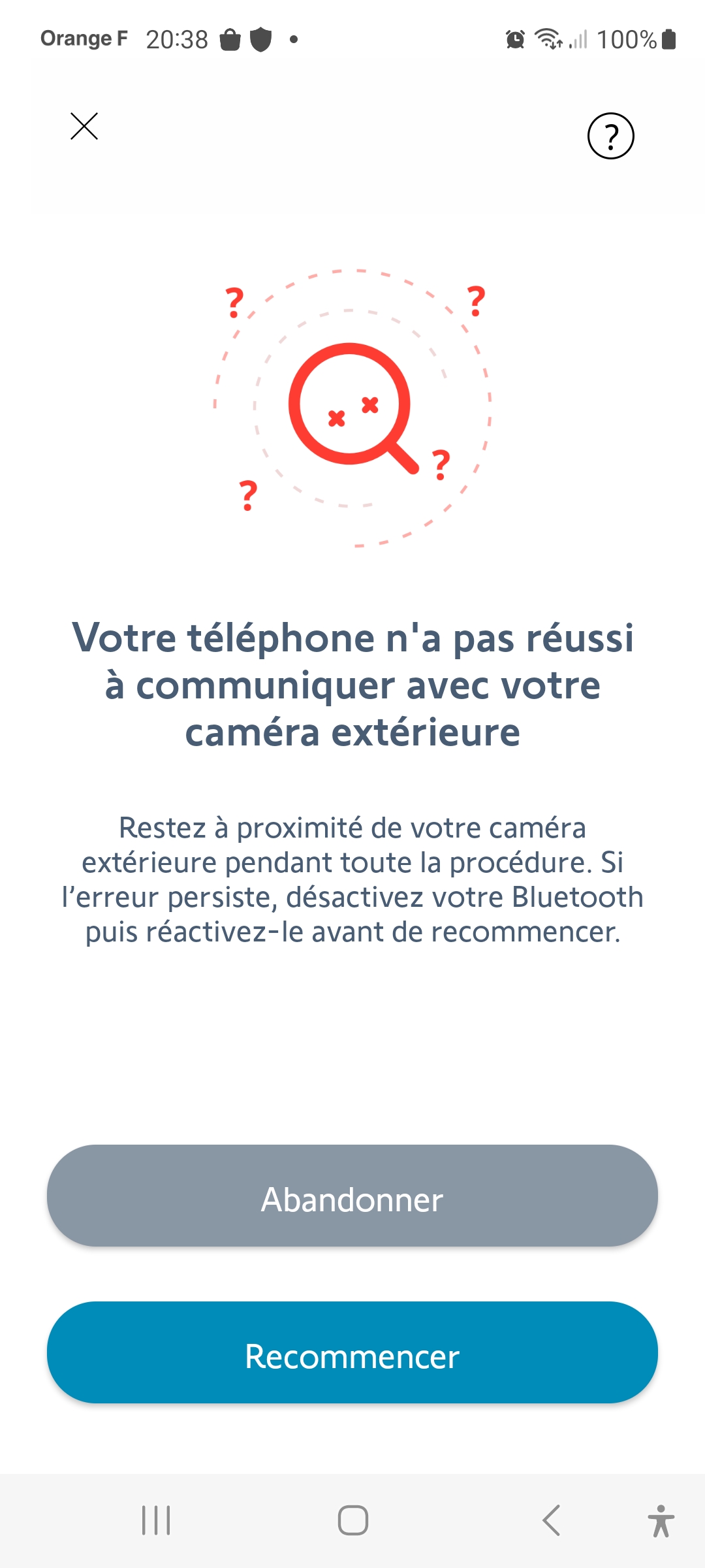

    Bonjour, j ai exactement les mêmes symptômes. Pack de deux caméras achetés, la première s est installée, impossible pour la seconde, message d erreur indiquant une impossibilité de communication…
    L adresse Mac est la suivante : 0076B12480FE 25 213 5177 688A
