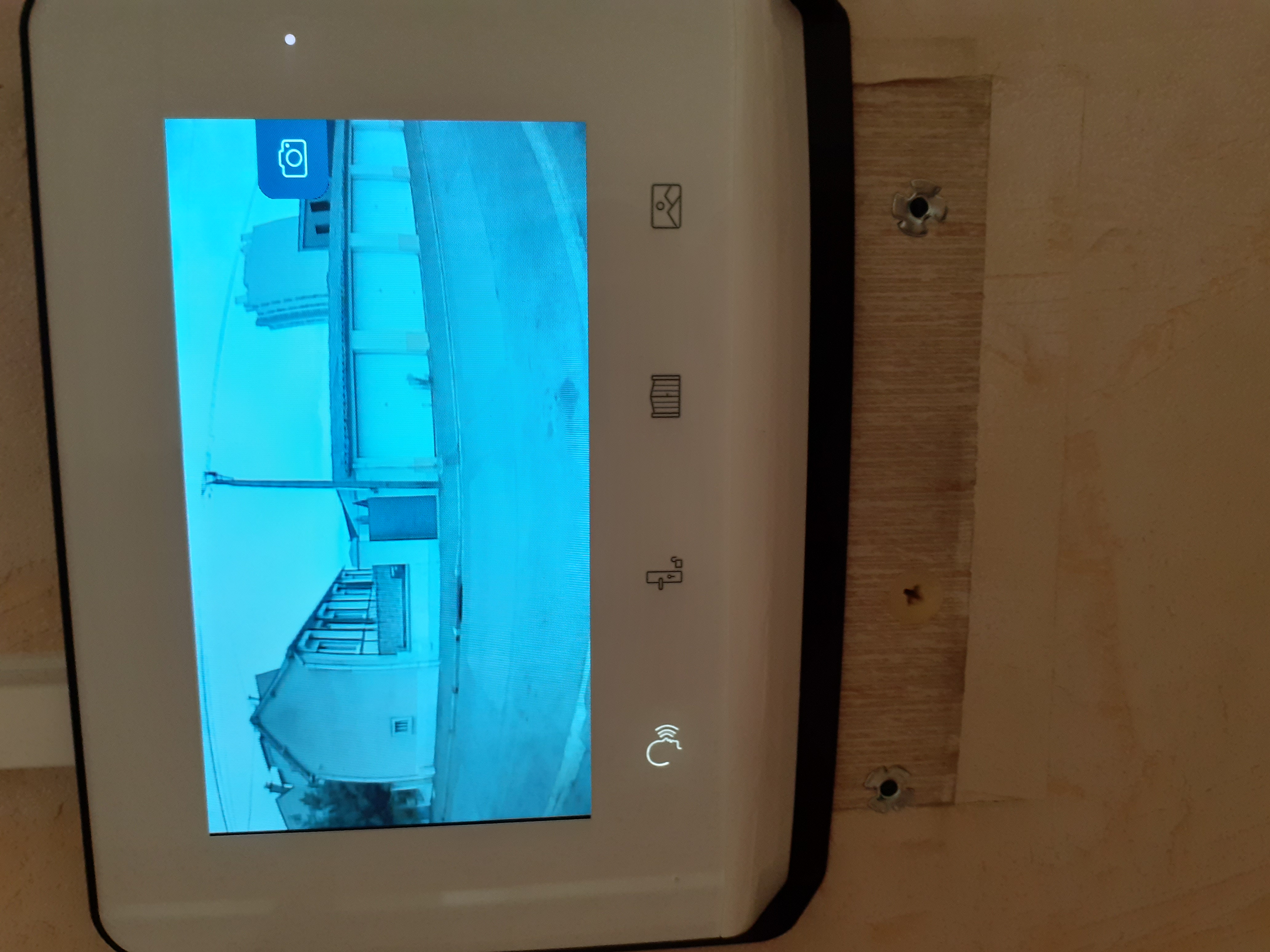

Je viens de faire installer un vidéophone et la réception de l'image est allongée au lieu d'être normale, alors que dans le magasin elle était normale?
Que faire?

    Posez ici une photo de l'image.
    La pose a t-elle été faite en conformité de la notice ?
    (passage fil dans une gaine dédiée, section des fils, etc....)
    Pour le vérifier faites un raccordement volant de 2m entre la platine et le moniteur.
    De quel modèle s'agit-il ?

    Installé par un électricien professionnel.
    L'angle élargi de vision est tout à fait normal.
    Par contre cette couleur bleutée ne l'est pas, elle est caractéristique d'un raccordement hors normes !
    Est-ce un installateur agréé Somfy qui l'a posé ?
    Car, les normes de raccordement sont strictes et doivent être respectées à la lettre.
    Fils blindé de 2 x 0.75 jusqu'à 50m, gainé dans un fourreau dédié pour ne pas être perturbé par l'électromagnétisme du 230v.
    Invitez votre électricien à faire la manip décrite plus haut, c'est à dire un raccordement volant entre platine et moniteur de 2m.
    Si le résultat est optimal, invitez votre électricien à reprendre correctement son travail.
    Bonne journée à vous

    Il a utilisé l'installation existante qui alimentait un vidéophone Urmet.
    Je ne sais pas si il est agréé Somfy, je l'ai acheté chez Castorama et ils m'ont envoyé cet électricien.
