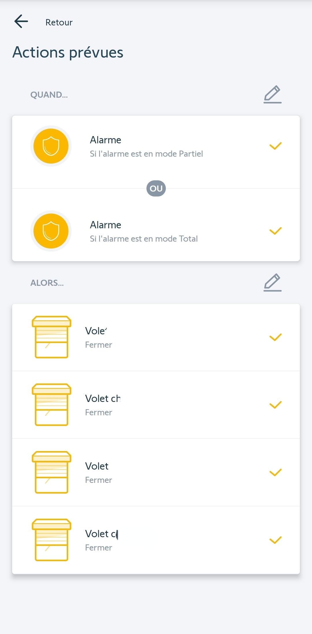

Depuis la dernière maj mes scénario avancés de la tahoma switch ne fonctionnent plus. Je les ai supprimés puis recréés et ça refonctionne sauf pour ceux qui sont basés sur l'état de l'alarme somfy protect. Par exemple j'ai 1 scénario qui ferme mes volets quand j'active l'alarme. J'ai supprimé le lien somfy protect de la tahoma puis recréation mais sans succès non plus.
Pourriez-vous m'aider svp car c'est justement pour ces scénario que j'ai investi dans somfy?

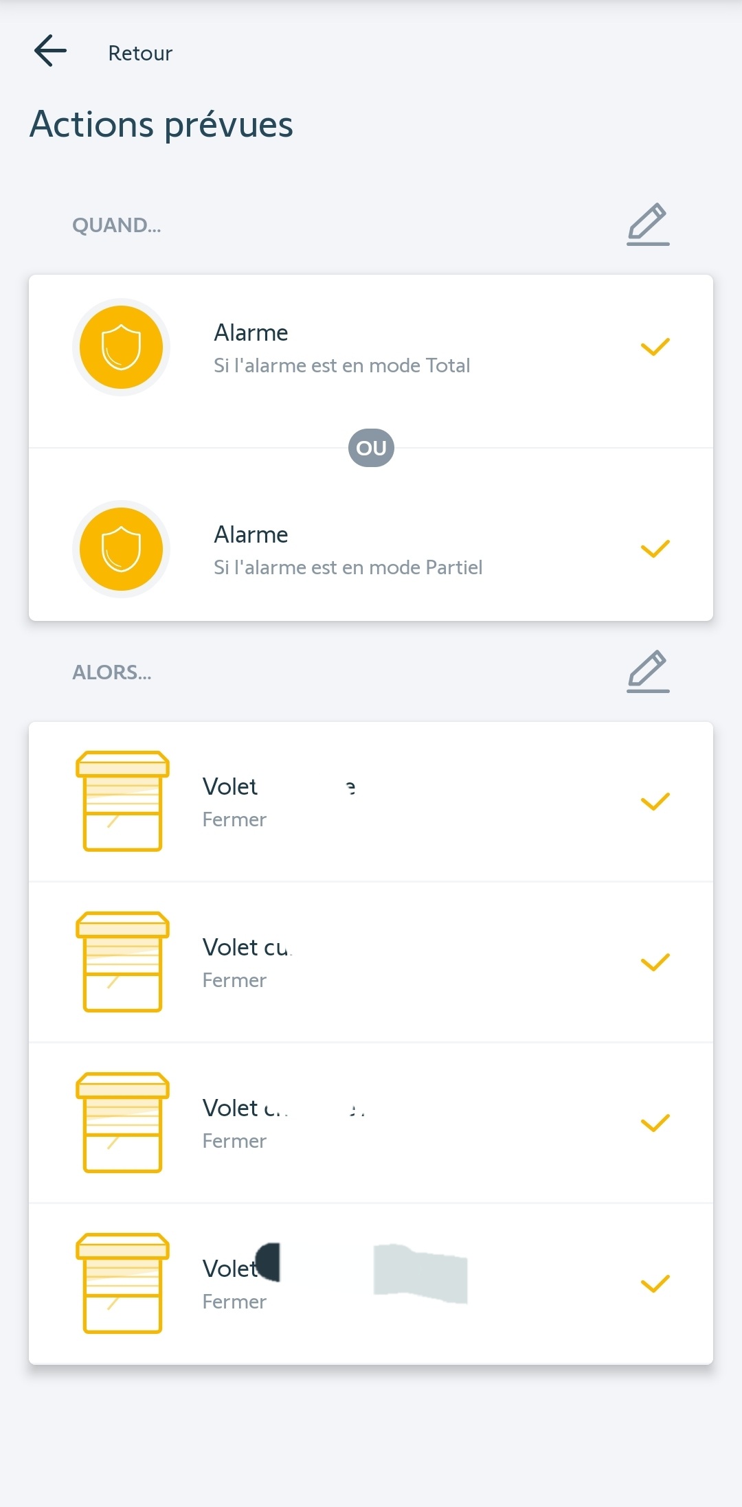

    Bonjour et meilleurs vœux à tous !
    Suite à la maj tahoma de ce jour, j'ai supprimé la passerelle somfy protect et les scénario liés à l'alarme. J'ai fermé et reouvert et remis la passerelle. J'ai créé le scénario 22 "alarme" puis fermé et reouvert l'application.
    J'ai activé le mode partiel à 13h12 jusqu'à 13h16 mais le scénario ne s'est pas déclenché.

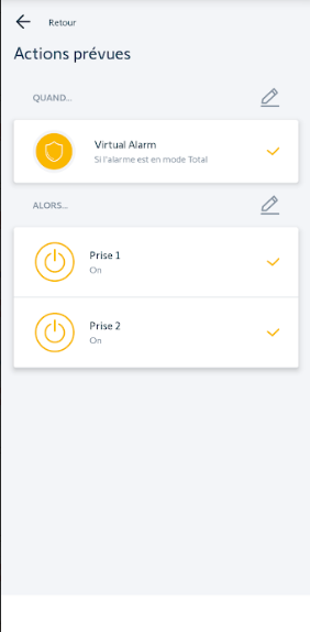

    Bizarre je n'ai pas de problème avec un scénario avancé du type
    si
    Etat de l'alarme
    Virtual Alarm
    Intrusion
    Valider
    Suivant
    Je choisis les équipement et l'action
    J'ai sélectionné tous mes équipements
    Terminer
    Pour le tester j'ai sélectionner Total au lieu d'Intrusion et quand j'active l'alarme avec le badge le scénario réagit immédiatement.

    Emilie le scénario très simple que je vous ai donné fonctionne t'il chez vous ??
    S'il ne fonctionne pas c'est que les applications Tahoma et Somfy Protect ne communique pas
    Pouvez vous faire ce simple scénario pour vérifier.

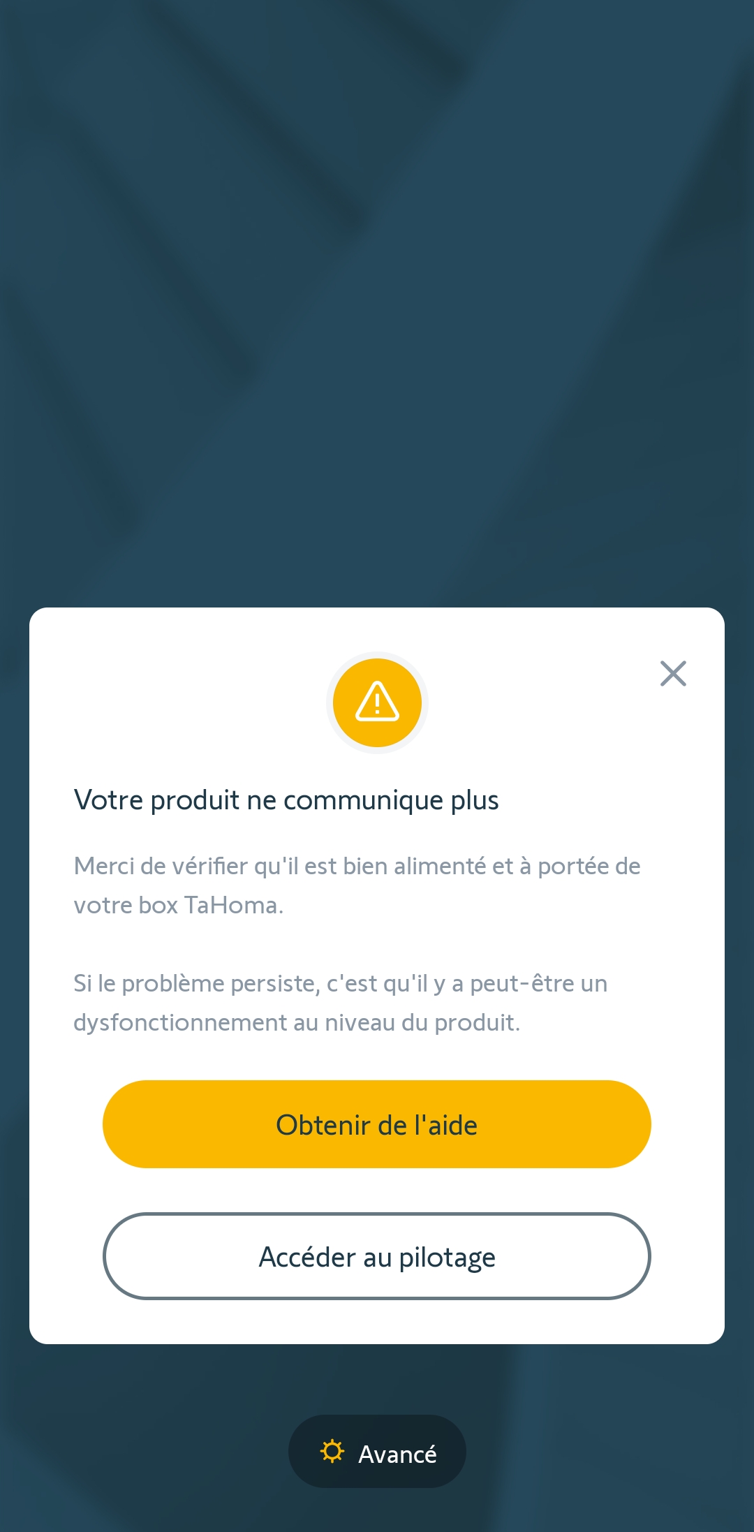

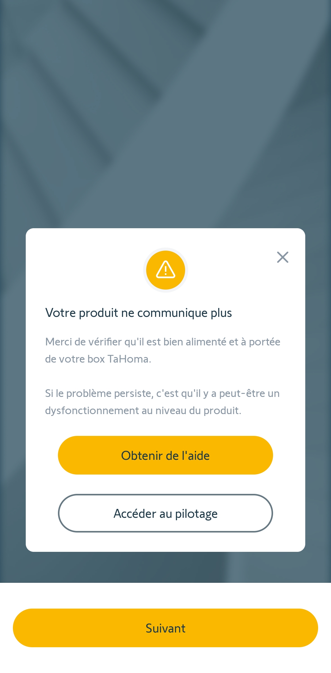

    J'ai refait 1 suppression et ajout de l'alarme qui est maintenant en erreur de communication alors que le pilotage est bien opérationnelle. J'ai fait plusieurs fois mais toujours en erreur.
    Que faire svp?

    Bonjour Vanessa,
    Je viens de le faire mais elle est immédiatement en erreur.
