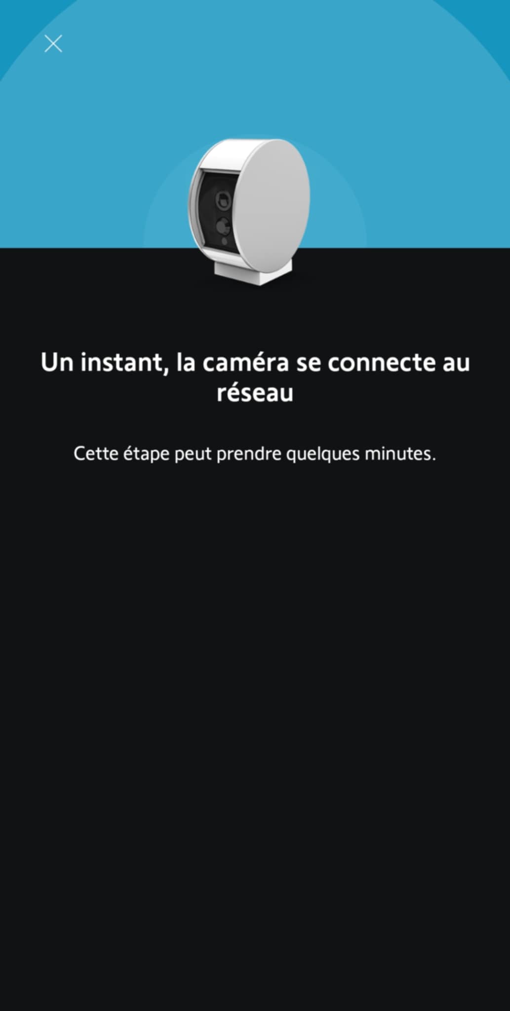

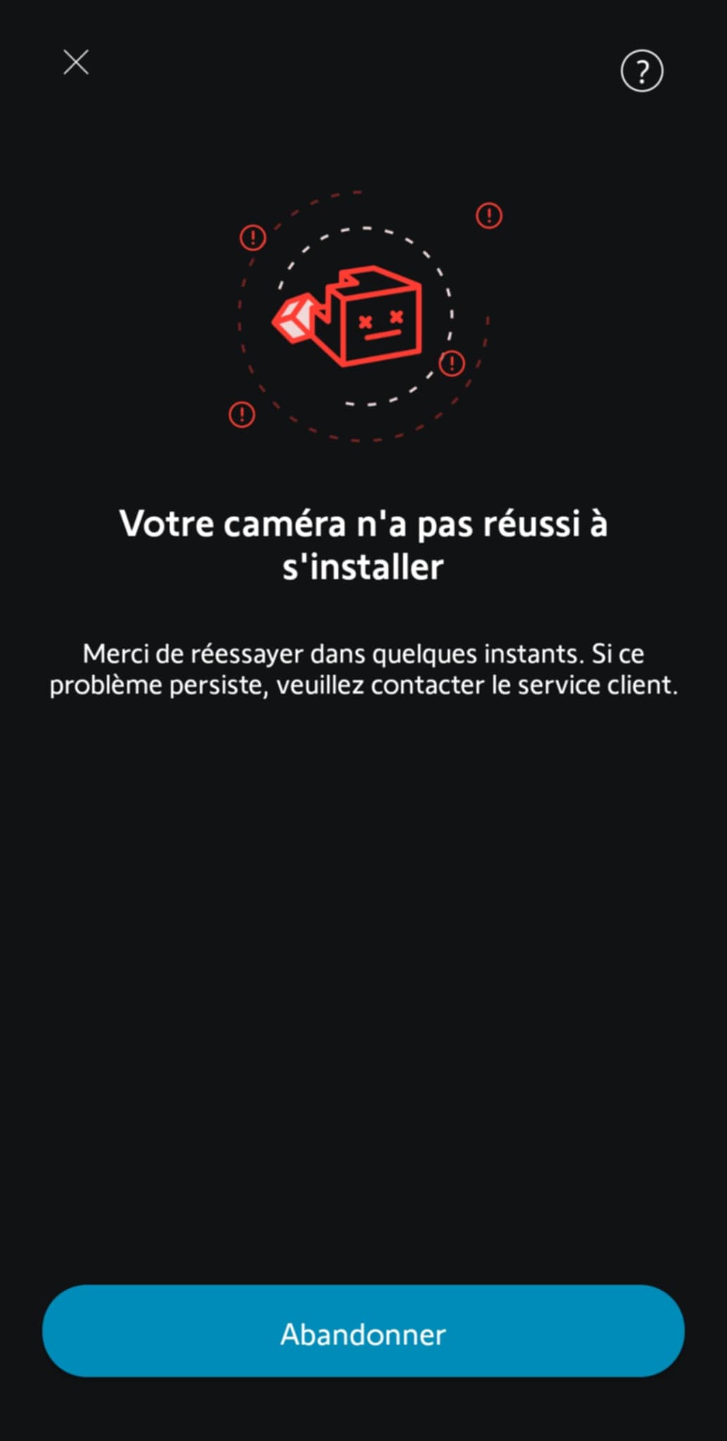

    merci pour votre retour rapide, j'ai essayé la démarche en vain, voici quelques captures d'écran...
    J'ai bien créé un second Site "Maison 7C"
    puis ajout nouveau matériel, j'ai choisi la cam indoor, elle clignote bleu, suivant, le QR code, le bip, puis "votre caméra n'a pas réussi à s'installer", j'ai refait la procèdure une seconde fois idem...

    Bonjour Philippe,
    Je vous confirme que d'après ce que vous nous indiquez, il semblerait que votre Indoor caméra soit défectueux. Afin de gérer votre SAV, je vais avoir besoin d'informations personnelles et c'est pour cette raison que je viens de vous envoyer un mail pour continuer votre dépannage en privé.
