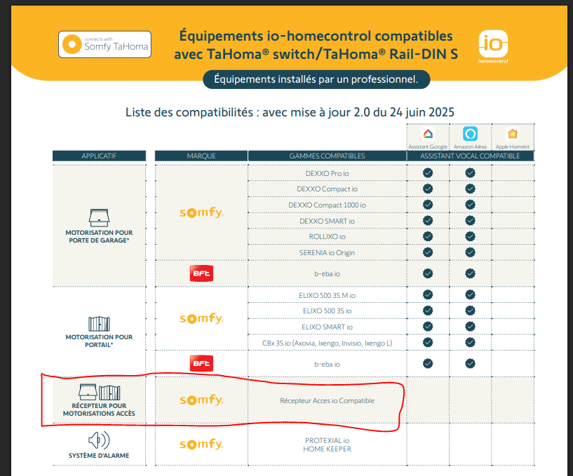

    Bonjour, j’aurais voulu piloter mes portes de garage équipées de moteur somfy LT 50 météor 20/17 CSI avec mon téléphone en passant par la tahoma switch, est-ce possible ou faut-il passez par un récepteur somfy réf 2400556 directement sans tahoma ? Merci pour réponse.
    Bonjour Joel
    Ci joint la liste de compatibilité
    https://assets3.keepeek.com/medias/domain7918/_permalinks...

    Je vois que mes moteurs somfy ne sont pas compatibles. Quelles sont les autres solutions possible?. Merci de votre réponse.
    Si vos moteurs disposent d'un contact sec il faut ajouter une récepteur

    Est-ce que le modèle IO est compatible pour mes moteurs rts ou y’a t’il autre chose à rajouter . Connaissez vous la réf du modèle de récepteur IO ?
    Bonjour Joël
    Pour le portail, (s'il est en RTS et qu'il n'a pas l'estampille "TaHoma compatible"), vous pouvez l'ajouter au TaHoma en passant par une télécommande relais. Si il a cette estampille, alors il est directement compatible.
    https://boutique.somfy.fr/telecommande-relais.html
    Pour le garage, quelle est la référence ? (la plupart est directement compatible).
    Attention, le relais universel io n'offre pas de retour d'état, c'est un simple contact sec au même titre qu'un bouton poussoir.
    Et dans tous les cas, vous pouvez bien sûr conserver vos boutons poussoirs actuels.
