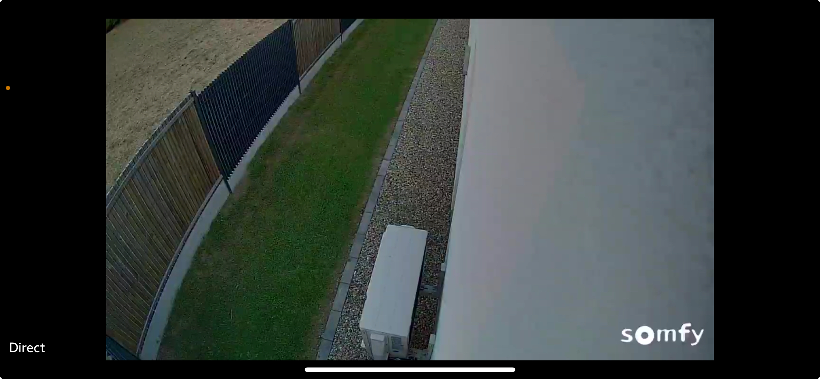

je viens d'installer une camera outdoor 2 le long d'un mur (voir image jointe). Elle est installée sur un support en bois et décalée du mur d'1 cm. L'orientation de la caméra est le plus possible tournée vers l'extérieur. La vision diurne est parfaite par contre la vision nocturne donne une image avec un mur éclairé et le sol totalement noir.
Comment je peux faire pour obtenir une vision nocturne correcte ?

    L'éclairage infrarouge de la caméra se reflète sur le mur et éblouis la caméra.
    La caméra a un angle de 120°, il faut vraiment la tourner vers l'extérieure lui trouver une autre place. Il faudrait qu'elle soit au moins à 60cm du mur.

    Merci JACKY pour ta réponse. C'est ce que je pensai aussi j'ai modifié l'angle du support pour que l'image ne soit pas trop orientée vers le mur. A vérifier ce soir que cela fonctionne.
