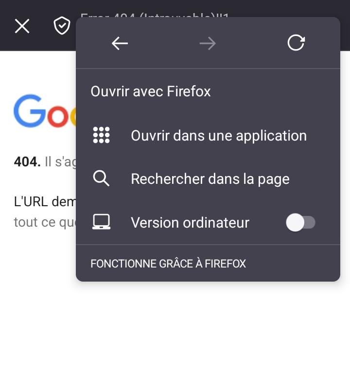

    Bonjour Vanessa.
    Merci pour votre aide.
    Malheureusement ça n'a rien changé pour moi.
    J'ai réussi à me dépanner d'une autre façon.
    Sur mon téléphone Samsung j'utilise Firefox comme navigateur.
    Quand j'arrive sur la page erreur 404. Je clique sur les 3 points en haut à droite et je fais " ouvrir dans une application" (image jointe) et hop c'est tout bon.
    Tahoma et Google home sont synchronisés
    Bonne journée et merci encore pour votre patience.

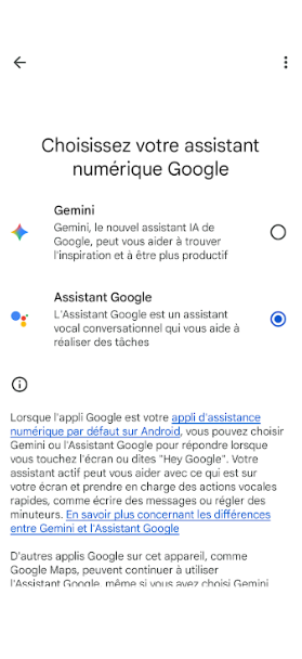

    Bonjour a tous
    Tahoma ne fonctionne qu'avec l'Assistant Google et pas avec Gemini.
    Pour modifier l'assistant sur Android
    Paramètres (du smartphone)
    Google
    Tous les services
    Recherche assistant et Voix
    Assistant Google
    Assistant Numérique de Google
    Vous arrivez sur l'écran ci joint
