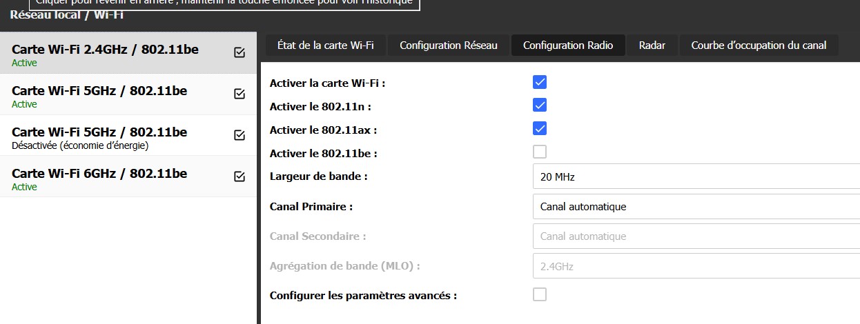

    Avec la Freebox Ultra il faut faire une modification sur la carte Wifi 2.4. Ajuster le paramétrage avec la copie d'écran ci jointe.
    Pour faire le reset du Link advanced, il faut enlever les piles mais aussi débrancher la batterie de secours qui conserve le paramétrage et ne laisser que le transfo de branché.

    Oui j'ai refait les modification sur le WIFI 802.11be que vous m'aviez conseillé.
    Est ce que je dois désactiver le 802.11be sur l'ensemble de mes cartes WIFI?

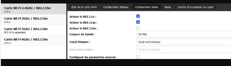

    Depuis ce matin (02/09/2026), mon link avanced est impossible à connecter a ma freebox ultra (sans doute suite MAJ). La connexion fonctionne sans soucis avec un partage de co telephone portable, par contre la connexion en 2,4 GHZ ne fonctionne pas
    Vérifiez sur votre Freebox que le paramétrage de la carte 2.4 est bien conforme avec la copie d'écran ci jointe
    Si c'est bon faite un redémarrage du Link advanced avec la procédure ci jointe.

    La config freebox 2.4 est à l'identique (type de protection wifi a activer ? WPA ? au cas ou cela pose problème)
    Après la manipulation, seule l'accès sur le partage mobile fonctionne
    Si ça fonctionne sur le partage de connexion, le problème est sur la Freebox.
    Dans ce cas une seule solution, faire un retour au paramétrage usine de la Freebox et réappliquer la modification sur la carte wifi 2.4 pour qu'elle ne gère pas le protocole 802.11be qui est le wifi 6 et qui n'a rien a faire sur cette carte, car il est gérer sur les 3 autres cartes de la Freebox.
