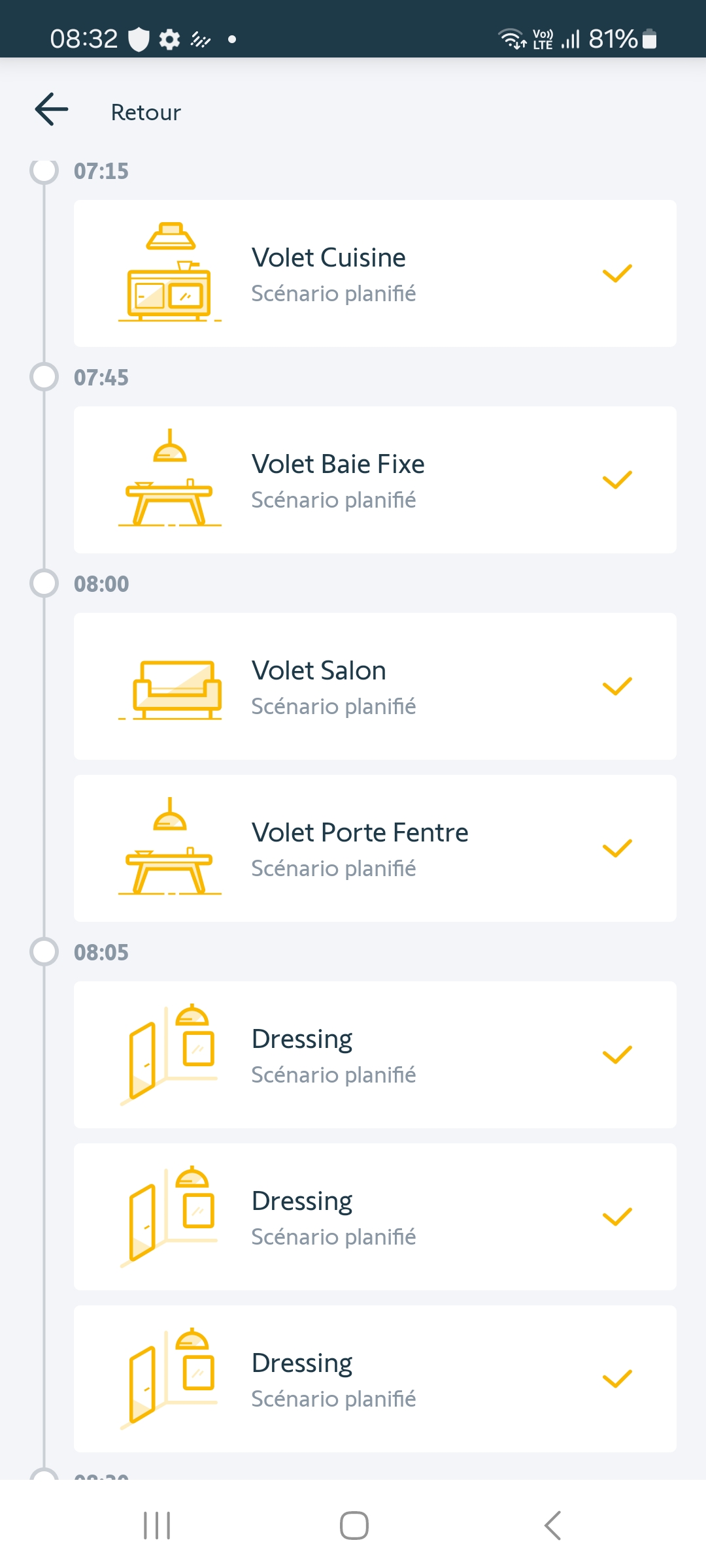

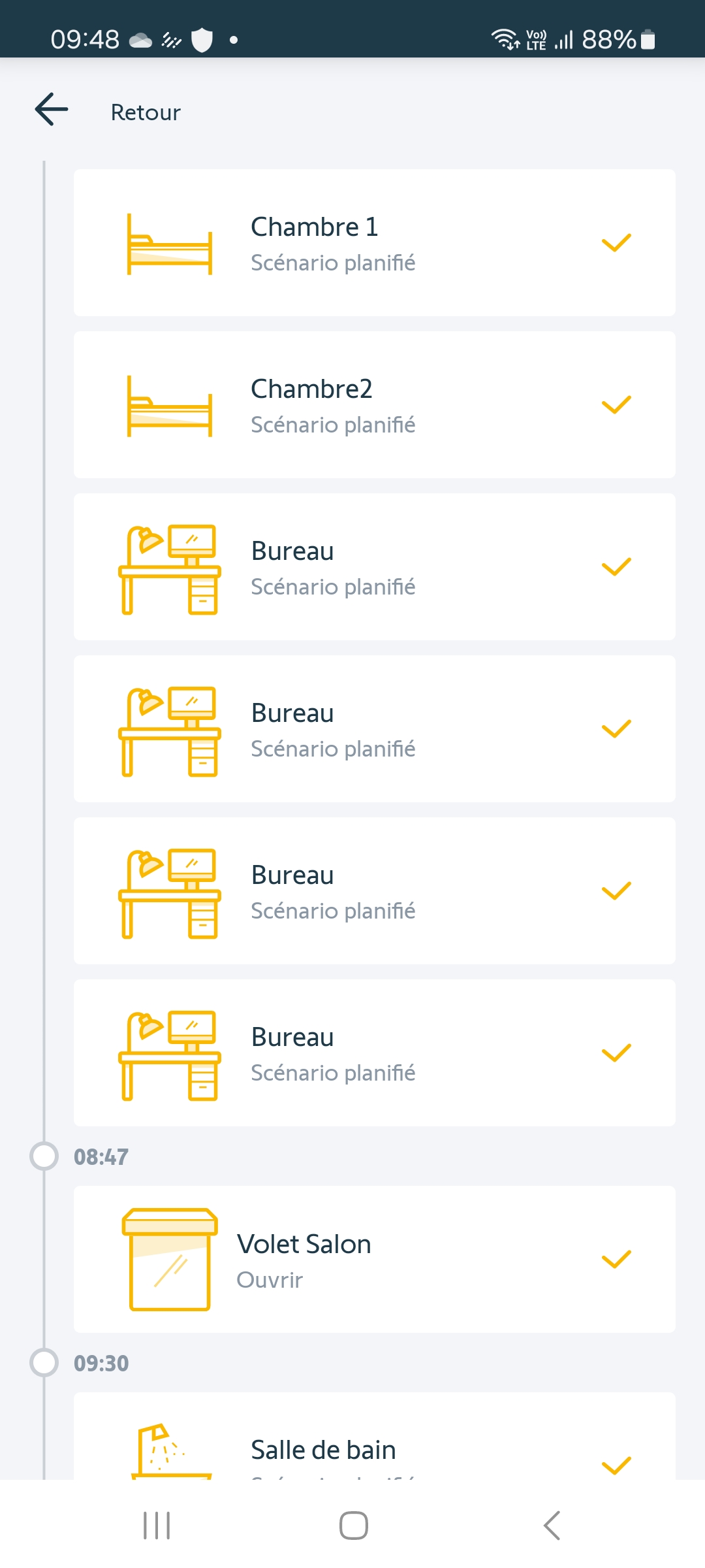

    Bonjour Vanessa,
    En regardant l'historique des exécutions, j'ai vu que certaines actions étaient répétées plusieurs fois au même moment (voir fics joints).
    J'ai supprimé puis recréé tous mes scenarii. Après quelques jours d'observation ça fonctionne normalement (chaque action n'apparait qu'une fois).
    Je reviendrai vers vous si ça redéconne,
    Merci pour votre support.
