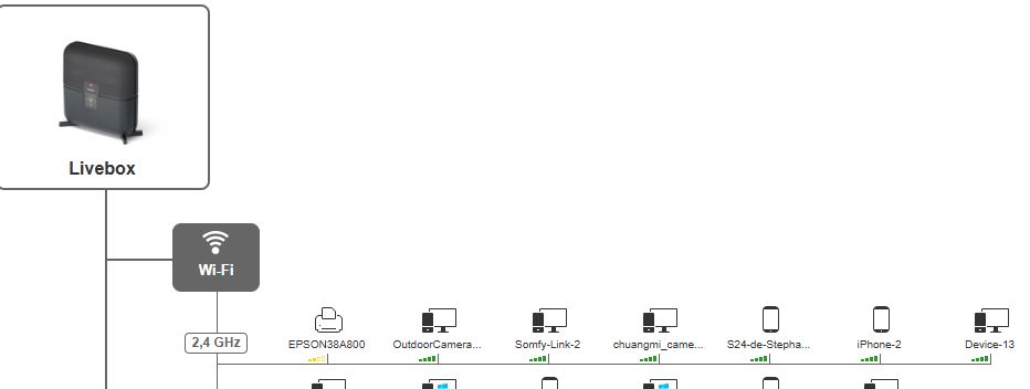

    bonjour ci joint les appareils connectés, par contre il y en a une qui n'apparait pas
    On ne voit pas le type de connexion de chaque matériel.
    On va essayer de faire autrement.

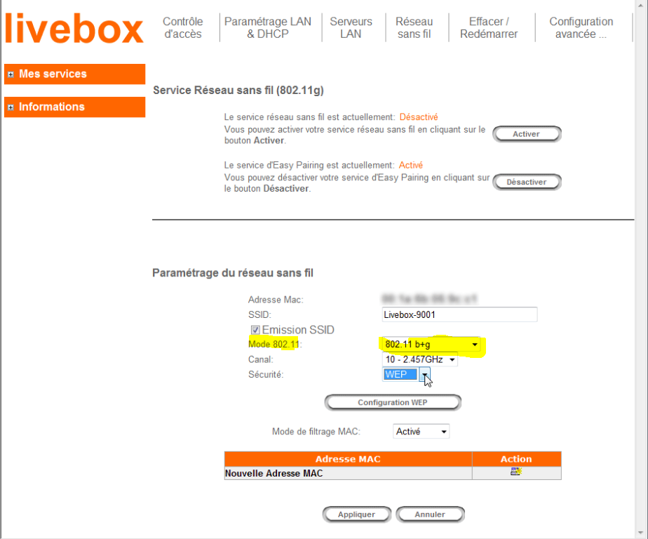

    Dans le paramétrage vous devez avoir un écran ou il y a les même informations que dans la copie ci jointe
    Normalement vous devriez avoir 802.11 b+g+n
    Si c'est le cas, regardez si vous avez l'option 802.11 n uniquement et activez là.

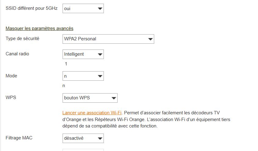

    bonsoir
    j'ai cet ecran

    j'ai bascule en N le mode
    stephane P.
    stephane P.
    stephane P.
    52 / 100
    merci jacky par contre mainytenant plus de coupure pour le moment mais dès que je veux visualiser mes camera j'ai le massage camera indisponible verifiez l'alimentation ainsi que la connexion internet
    Elles sont restée sur une autre version du wifi.
    Il faut faire la procédure de changement de wifi en remettant le même nom de réseau et la même clé wifi pour qu'elles se reconnectent sur le protocole N
