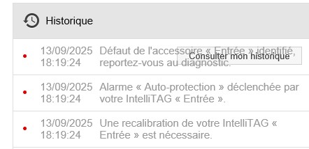

1/ Une "surimpression" (dans la "zone" consulter mon historique) qu'on voit assez bien dans la PJ1

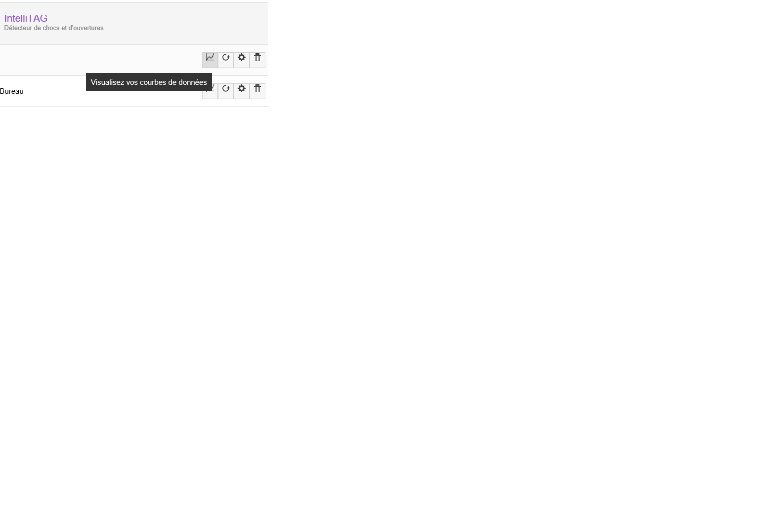

2/ le bouton en forme de courbe ascendante “Consulter vos données de température” (cf PJ2) ne fait rien non plus, sur aucun des Tag! Et ça, c'est très facile à constater

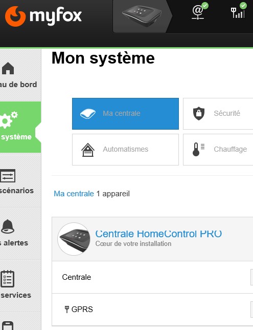

PS2: centrale Myfox Home Control PRO (cf PJ3)
