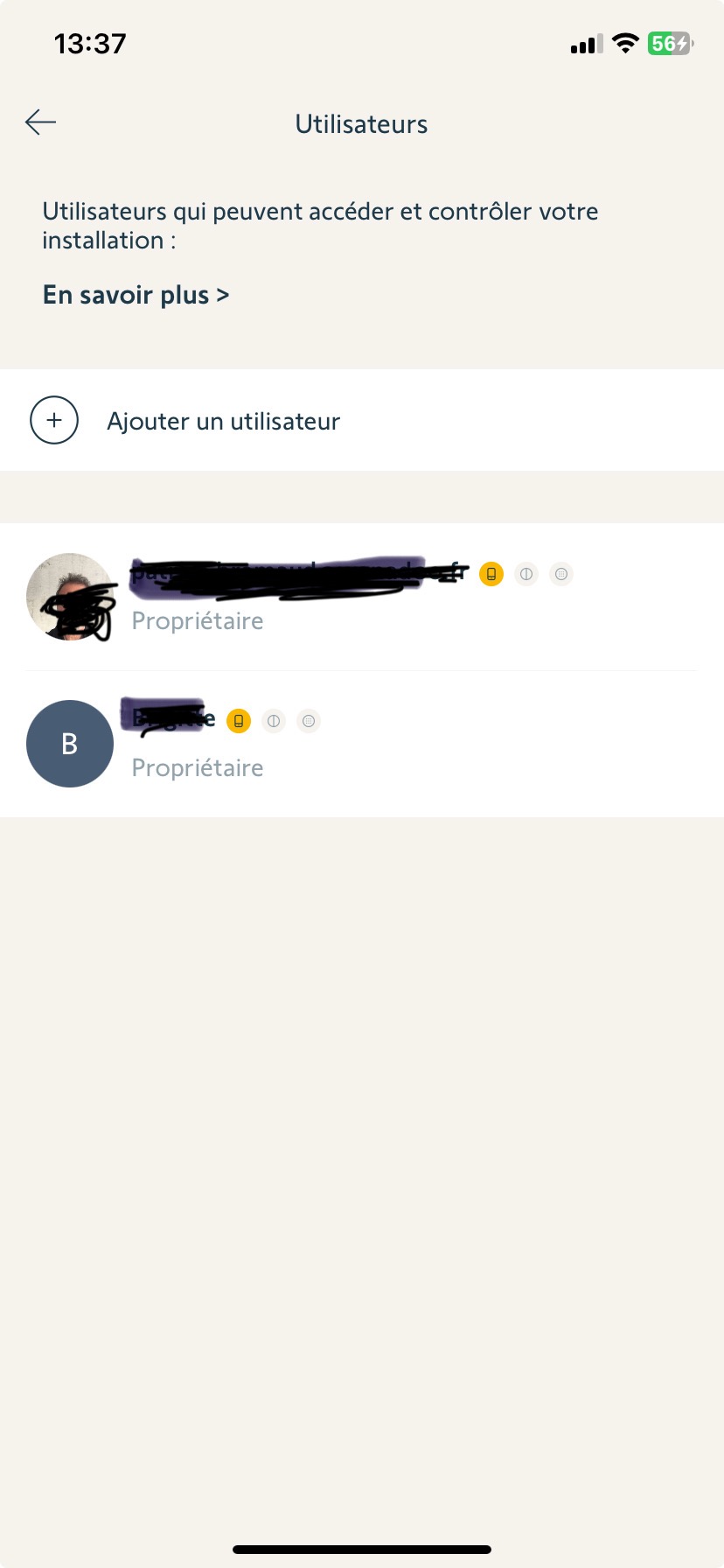

    Avec la photo …
    Il y a un problème sur votre installation
    Vous avez deux installateurs, ce qui est impossible, autrement dit le deuxième profil devrait avoir un curseur d'activation désactivation a droite.

    Merci de votre retour
    Toutefois je ne suis pas sur de bien comprendre
    Si c’est impossible je ne sais pas pourquoi j’ai deux « installateurs » … dois je tout annuler et remettre les propriétaires et dans ce cas à quel moment dois je indiquer qui est installateur ?
    Ensuite quelle est la fonction de ce curseur d'activation désactivation ??? Je ne l’ai jamais eu dans mon application !

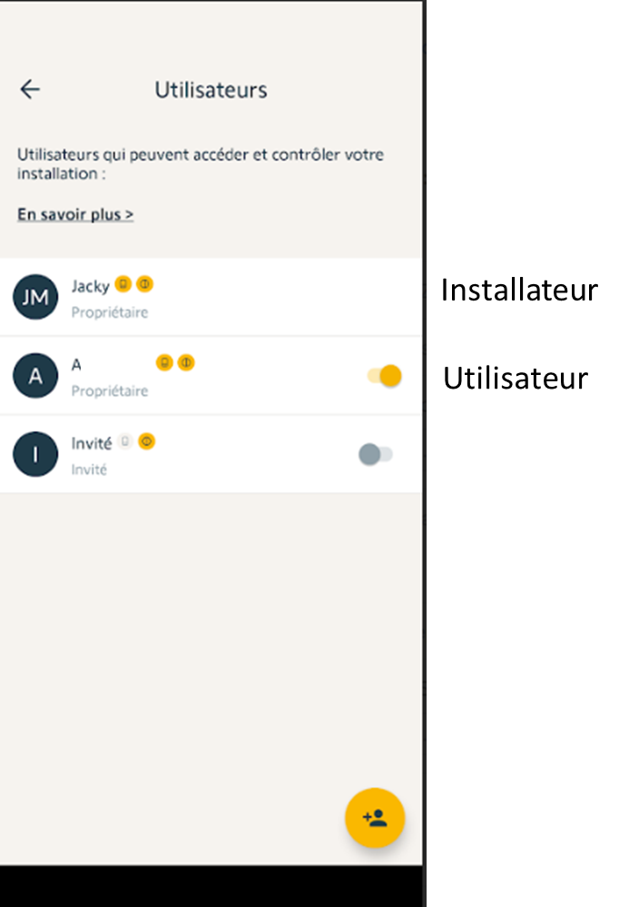

    Je vous ai mis une copie du mon écran de ma propre installation.
    Je suis l'installateur, et tous les autres des utilisateurs que j'active ou désactive selon le besoin.
    Vous pouvez voir que j'ai un badge invité rattaché a un compte invité sans adresse mail et je l'active quand j'en ai besoin par exemple quand je part en vacances et que je laisse les clés.
    En ce qui concerne votre installation, attendez l'aide d'un Yello. Je n'ai jamais vu deux profils installateurs mais peut être que c'est normal.
