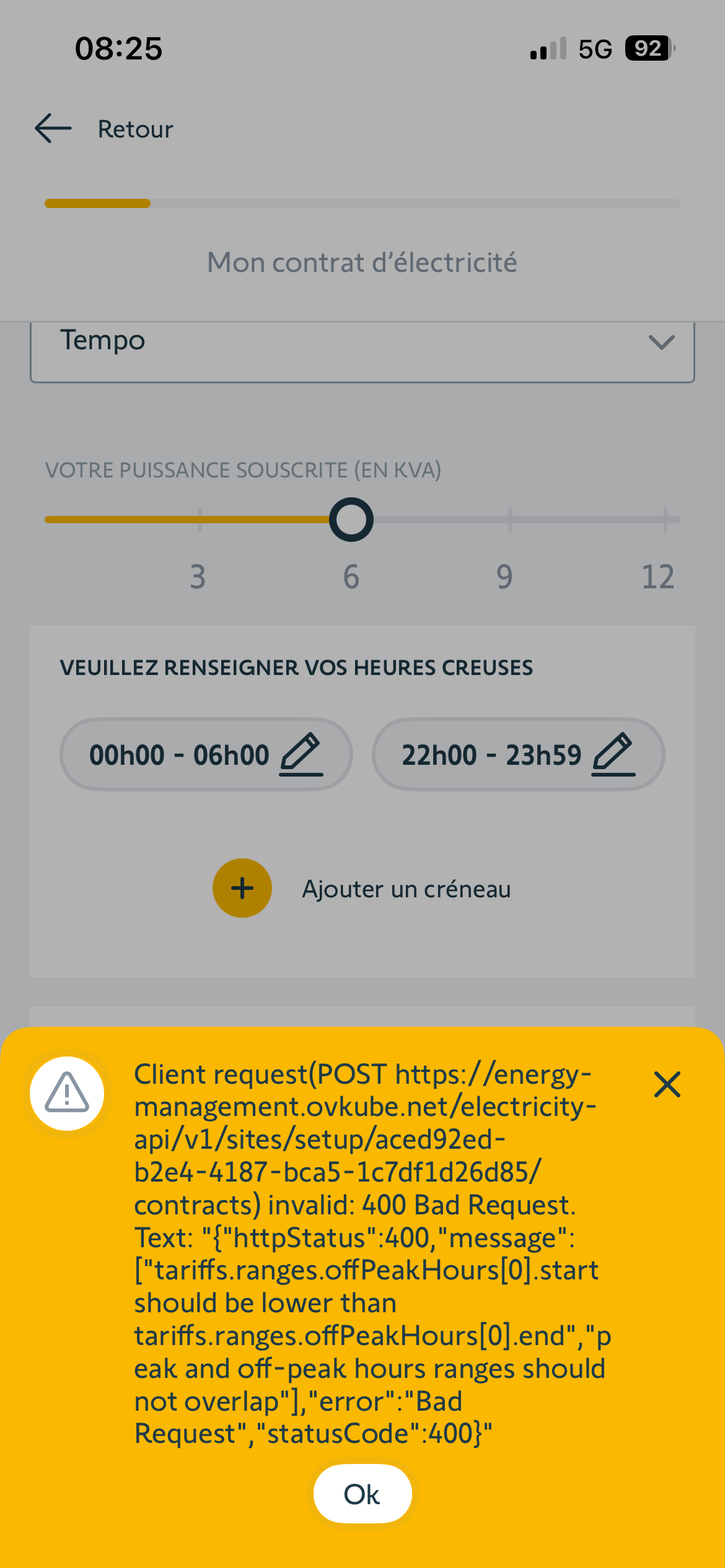

Je n'arrive pas à valider les paramètres de mon offre Tempo dans l'application Tahoma, j'ai systématiquement le message d'erreur sur la capture d'écran ci jointe.
Ma saisie me semble pourtant cohérente (tarifs et heures creuses).
Quelqu'un a déjà rencontré ce problème ? Comment le résoudre ?

    Bonjour Eric
    Là vous avez programmer la machine a remonter le temp :))
    Dans le cheminement normal, les Heures Creuses vont de 22h00 à 23h59 puis 00h00 à 06h00
    Vous avez fait l'inverse

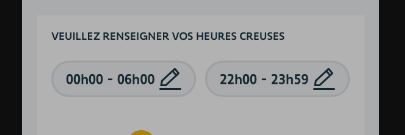

    Oui, sauf que c'est l'application Tahoma qui met les 2 créneaux horaires dans cet ordre lorsque j'essaie de saisir 22h-6h :-)
    Du coup, j'ai tenté l'approche suivante : saisir uniquement un créneau 22h-23h59, valider mon contrat, puis le re-modifier uniquement pour rajouter le créneau 0h-6h. Cela a fonctionné.
    En conclusion, problème contourné, mais il semble y avoir tout de même une coquille à corriger dans l'interface de saisie Tahoma.
