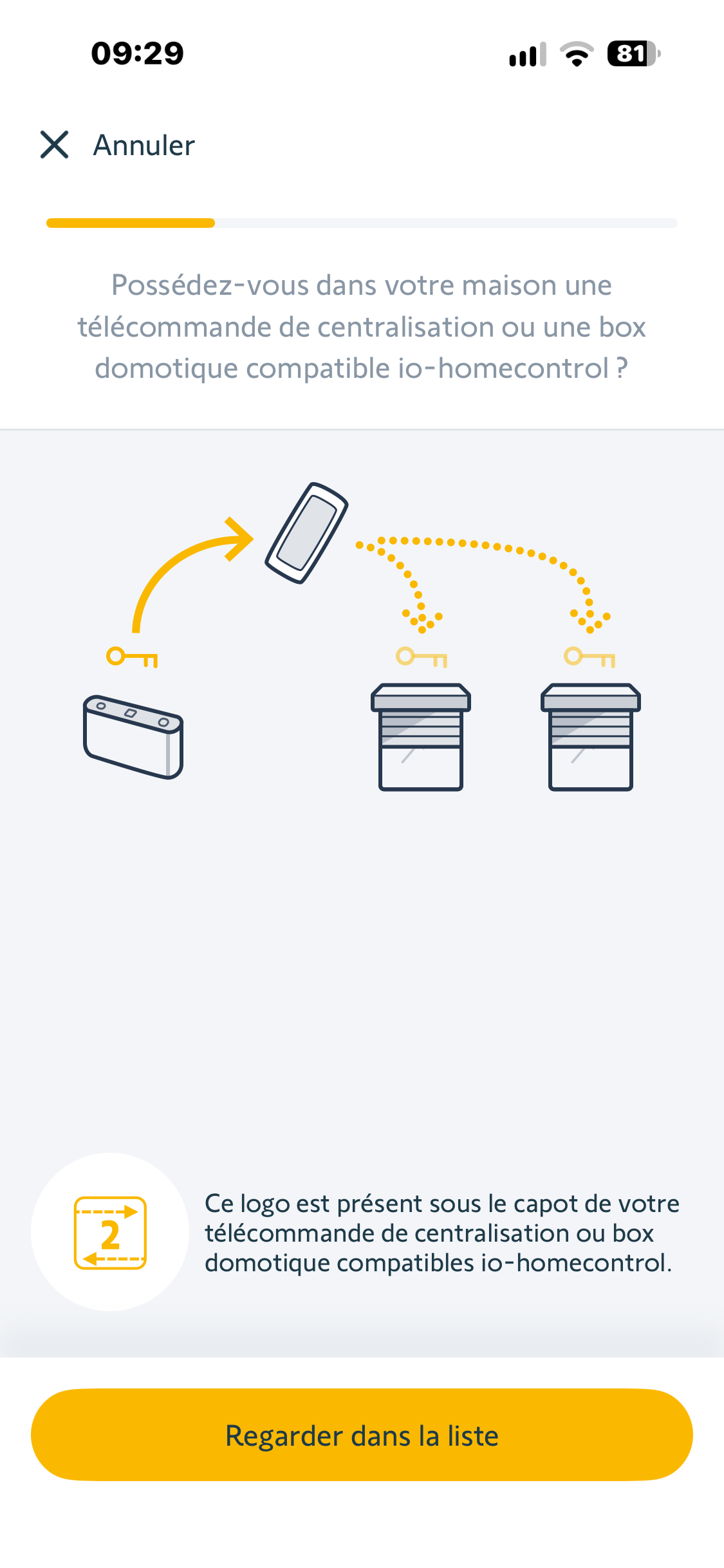

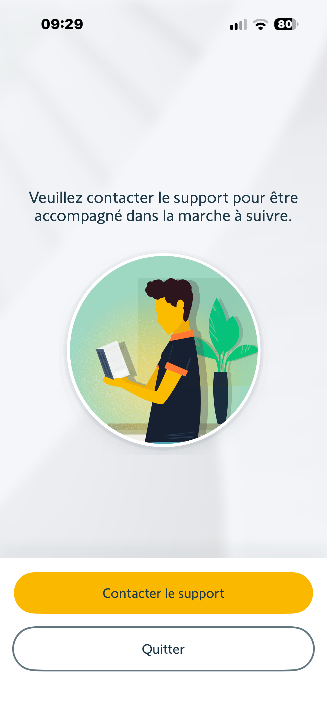

Je viens de faire motoriser 4 volets roulants avec des moteurs somfy et des telecommandes amy. Pour 3 d'entre eux, aucun probleme j'ai bien récupérer le volet dans tahoma ainsi que le capteur de température de la telecommande amy. Par contre pour l'un d'entre eux, cela ne s'est pas passer comme prevu, et je n'arrive pas à le recuperer dans tahoma. lorsque j'essaye de l'ajouter, j'ai ce message d'erreur voir photo 1 et 2. Je pense que le volet ou la telecommande doit deja etre associé à quelque chose et qu'il est necessaire de le dissocier. Pouvez vous m'aider svp?
Essayez ça, si ça ne fonctionne pas, il faudra réinitialiser la motorisation.
Connectez vous sur l'application, puis :
"Compte"
" Configuration de l'installation"
"Accéder aux paramètres"
"Paramètres avancés"
"Gestion clé io"
"Continuer"
"Lancer une découverte IO sur vos équipements"
Ça a parfaitement fonctionné, un très très grand merci Jean-Luc. Merci beaucoup pour votre aide. Ce forum est vraiment quelque chose de parfait pour l’entraide. Merci
