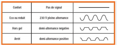

    En fil pilote vous ne programmez pas la température a partir de Tahoma.
    Tahoma vous permet d'envoyer les ordres Confort/Eco/HorsGel/Arrêt via le fil pilote
    Pour la température vous réglez sur le radiateur de la température de confort (19°) et le radiateur détermine seul la température ECO en retirant 2° ou 3° selon la performance ce qui donne 17° ou 16°.
    HorsGel c'est 7°
