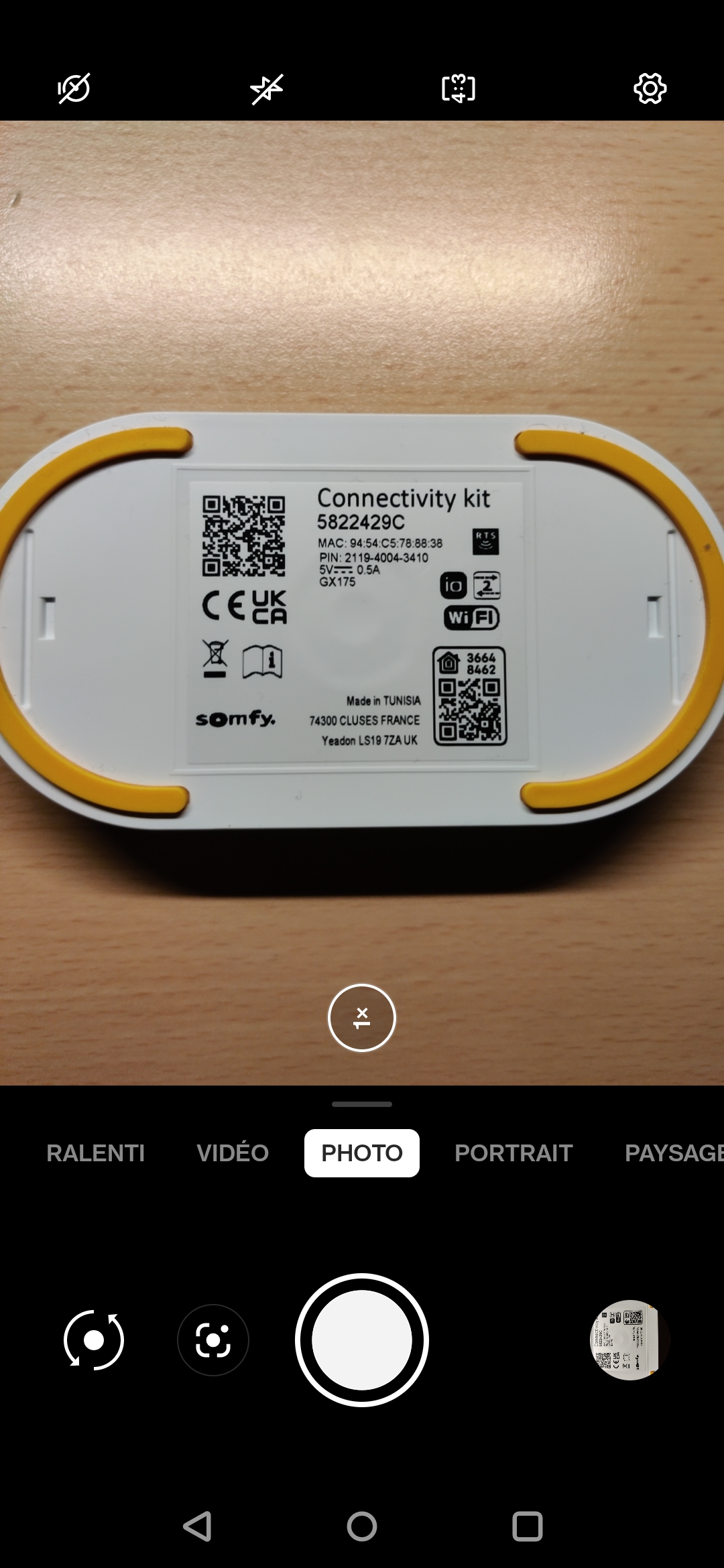

Je n'arrive pas à connecter ma boite connectivity kit pin: 2119-4004-3410. j'ai un compte Tahoma. j'ai fait un reset pendant 18-20 sec et j'ai la led qui tourne vert bleu rouge. Je débranche et rebranche pour redémarer et je reconfigure sur l'apli. Resset 7 seconde pour led bleu, box détectée, réseau trouvé et selectionné, box configurée, je l'associe à mon compte, félicitation vous êtes connecté puis en continuant "erreur" et sur mon compte pas de connectivity kit. Je ne sait plus quoi faire (j'ai la bande passante à 40MHz). Si quelqu'un à une astuce. Un grand merci

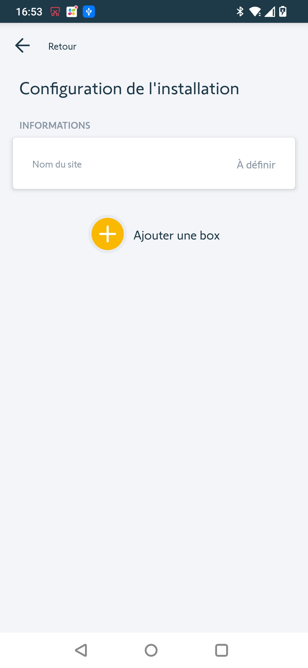

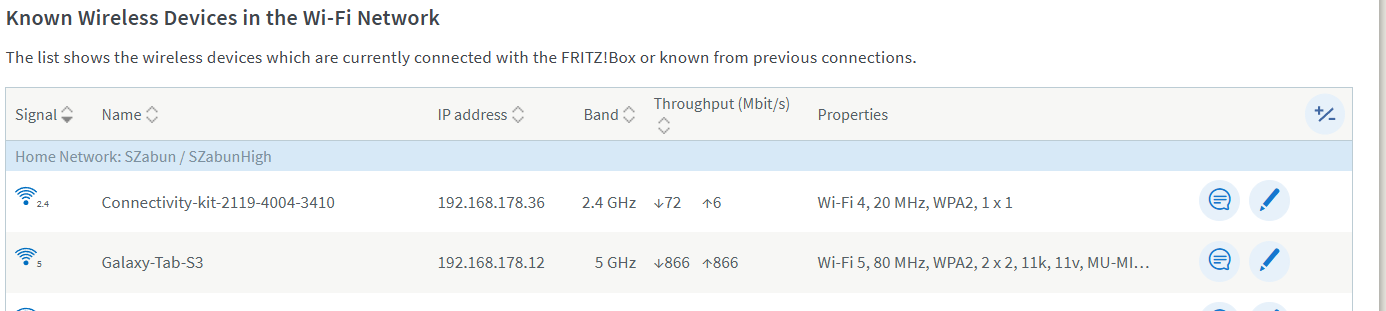

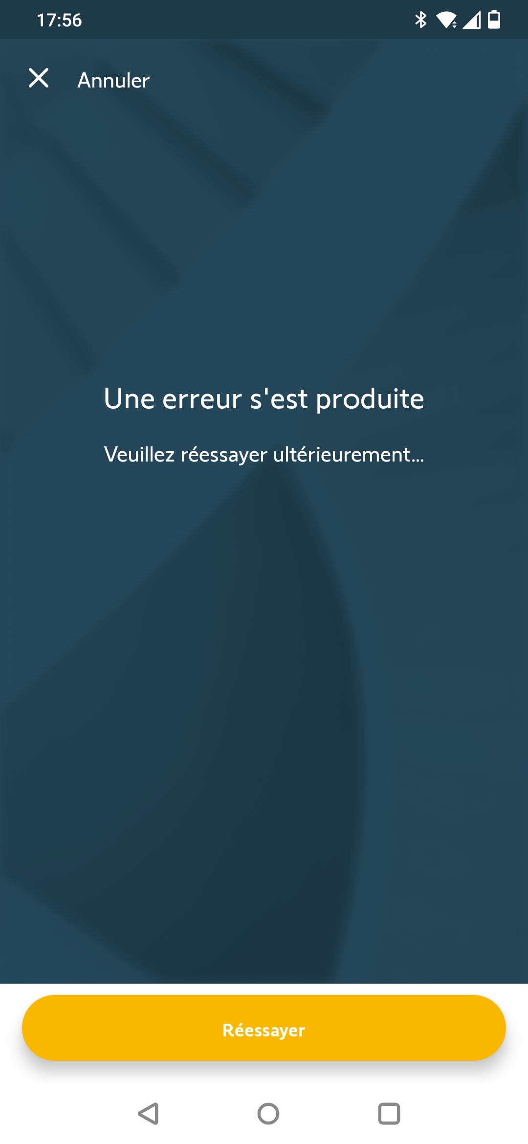

    à la connexion au réseau je voie le connection kit sur l'interface de ma box 2,4 GHz à 20MHz bp et sur l'app j'ai encore accès pour voir aux ... trois petits points en bas, mon compte et aussi la config qui comme je l'ai déjà dis est vide et si je ferme l'app et que je la réouvre j'ai un message "une erreur s'est produite"

    J'ai acheté cet article sur Amazon Fr dans la boutique Somfy au mois d'Aout voilà le lien https://www.amazon.fr/dp/B094YLCZFR?ref=ppx_yo2ov_dt_b_fe...
    et sur les photos annexes le Pin est 2119-4004-3410.

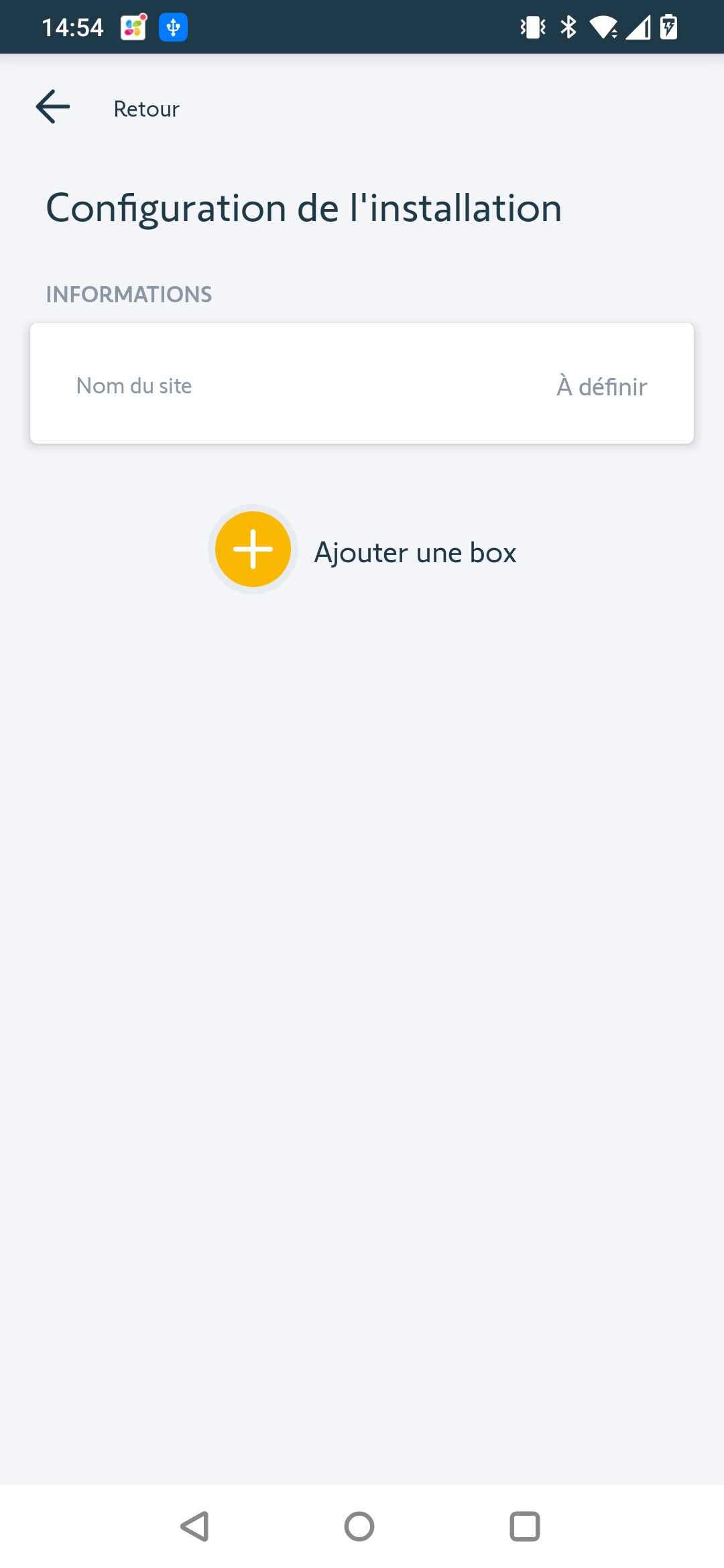

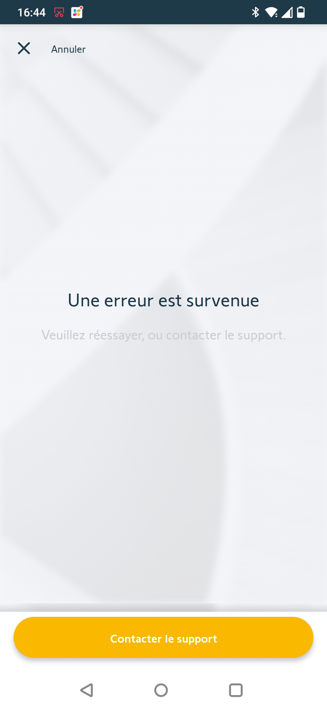

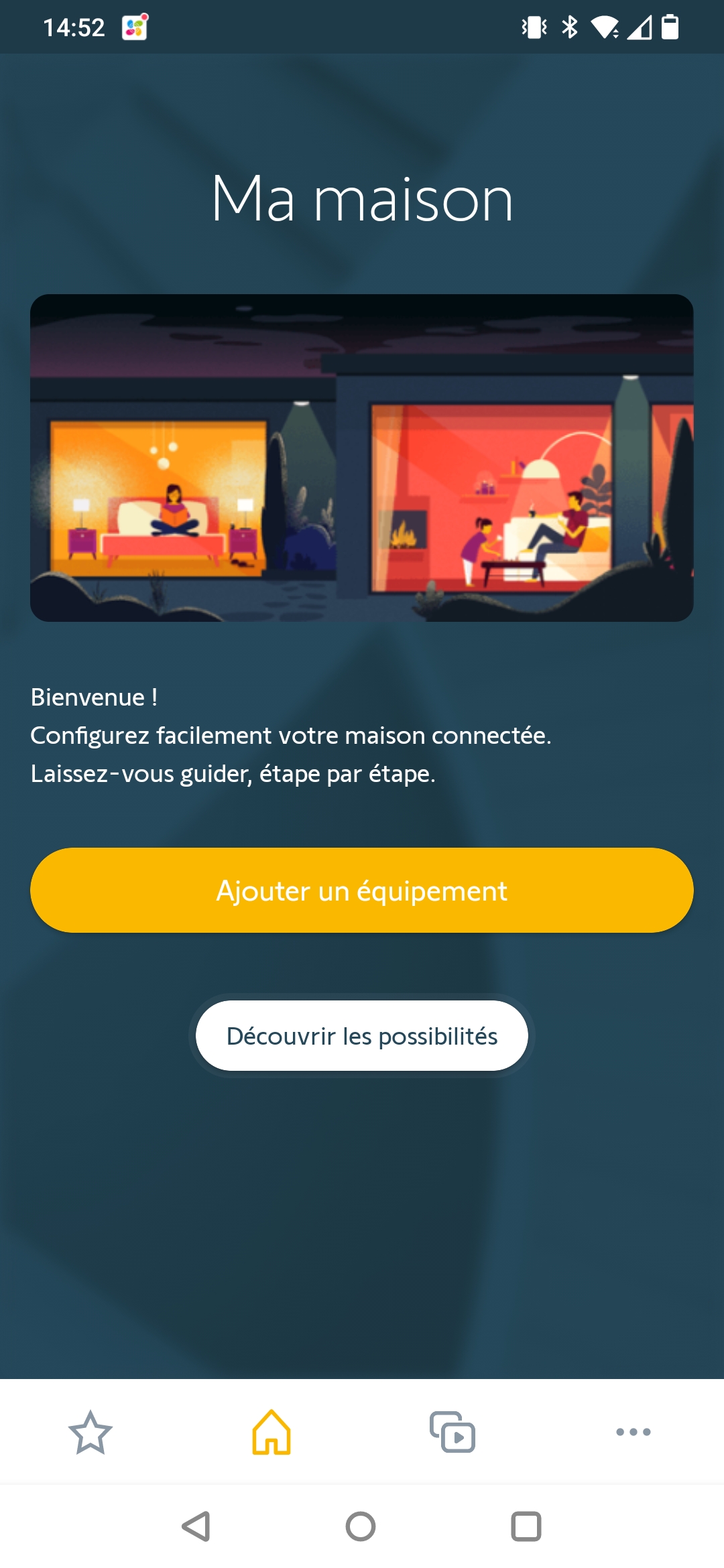

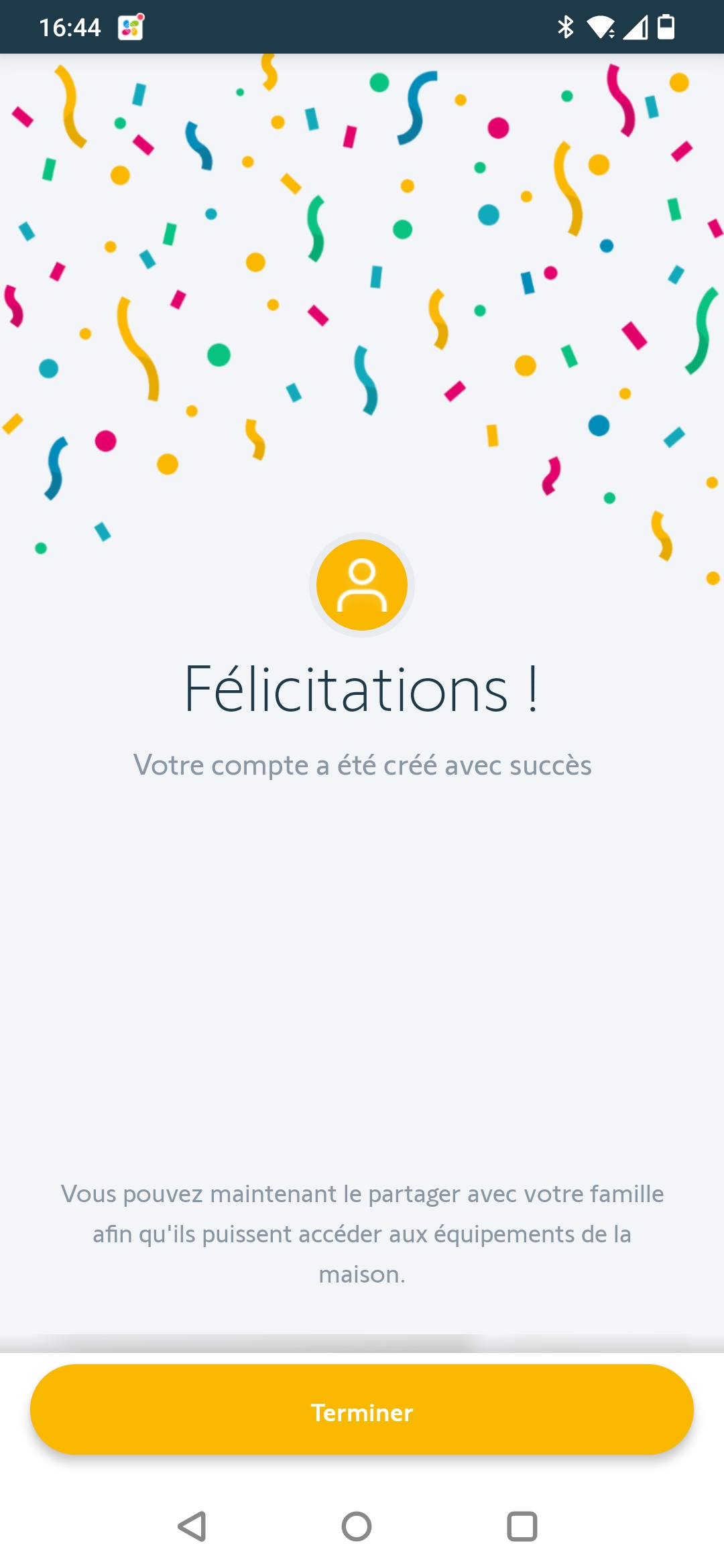

    J'ai essayé plusieurs fois j'ai toujours le message "Félicitation"et lorsque je click sur "terminer" j'ai une page sur l'apli "Une erreur est survenue". En cliquant sur annuler l'app ouvre une page"Ma maison" et en ouvrant les trois petits points en bas dans "configuration de l'installation" je n'ai pas mon "connectivity kit" voir les annexes. Je voie dans ma box le Connectivity kit.
