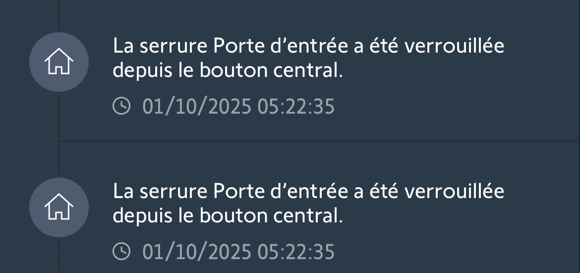

Depuis ma migration de mon ancienne serrure connectée Somfy + Somfy Keys vers Door Keeper + Somfy Protect je subis pas mal de désagréments et j'aimerai pouvoir les solutionner :
1- Toutes les nuits vers 5h20 du matin je vois dans l'historique que la porte a été verrouillé via le bouton central : mais personne n'a touché la serrure à cette heure si matinale (cf première capture d'écran)
2- toutes les lignes/événements de l'historique sont doublés : c'est un peu perturbant quand on cherche une info (cf première capture d'écran aussi)

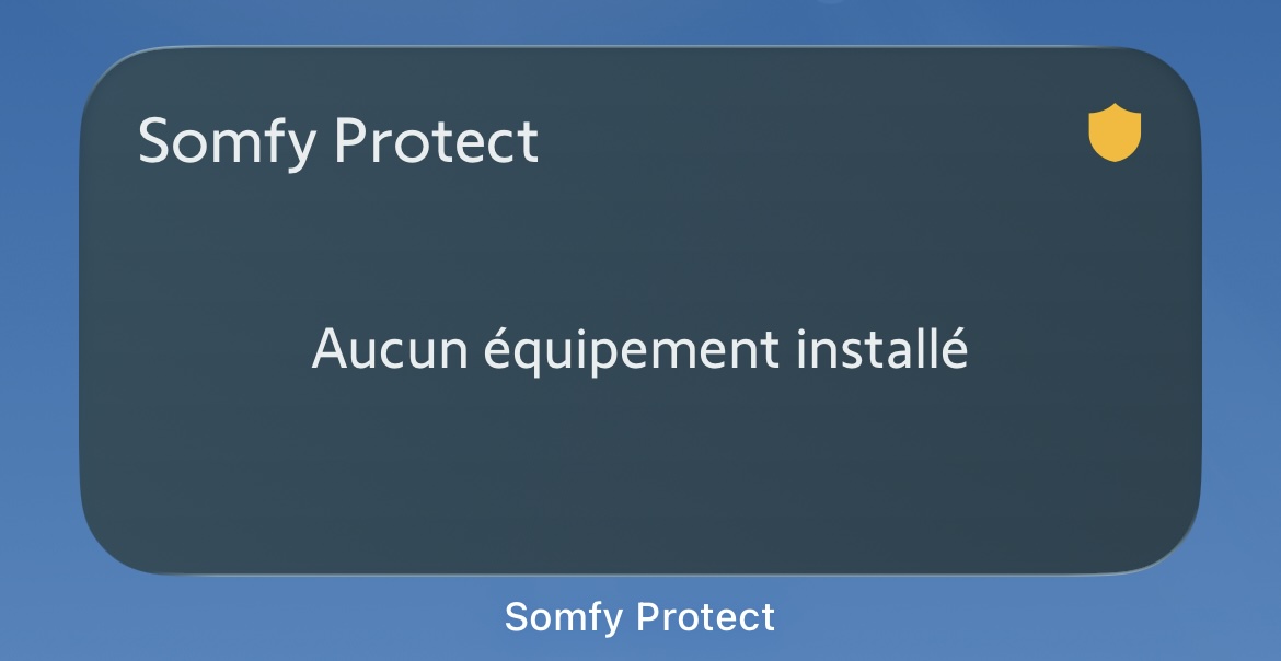

4 - J'ai voulu essayer le widget Somfy Protect sur iPhone pour un accès plus rapide, mais il est vide alors que la serrure est bien configurée (cf seconde capture d'écran)

    Par contre les points 3 (trousseau avec horaires) et 4 (widget iOS) sont toujours bien présents et très pénalisants.
    Qu'est-il prévu pour cela ?

    Bonjour Antoine,
    Cela n'est pas prévu pour le moment.

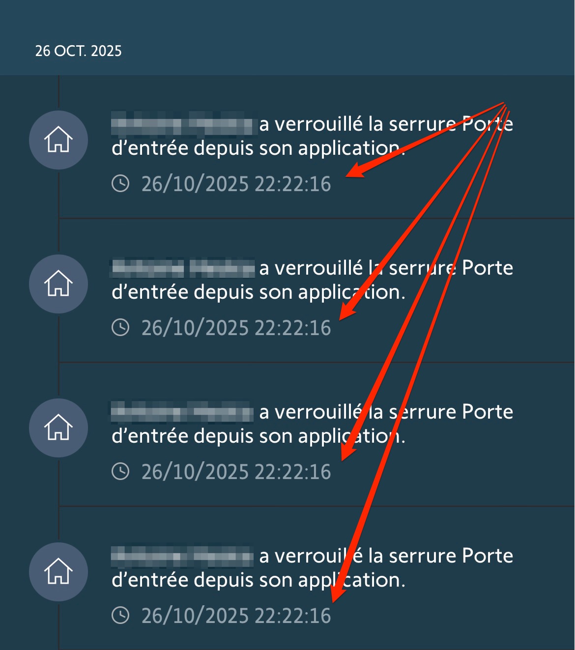

    Ce n’est pas systématique mais j’ai encore ce genre de bug !
    Mon application est bien à jour (6.1.0 pour l’application et 6.11.00 pour la Door keeper) !
    J’ai 3 fois la même notification.

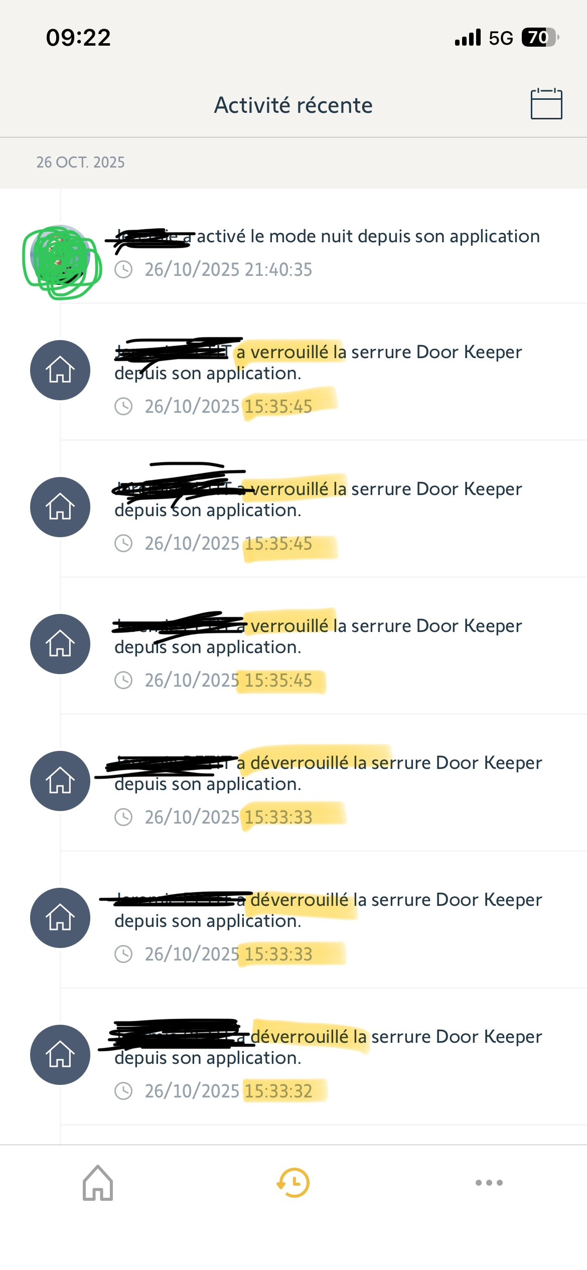

    En effet, je viens de vérifier et j'ai aussi des doublons, voire triple ou quadruple !

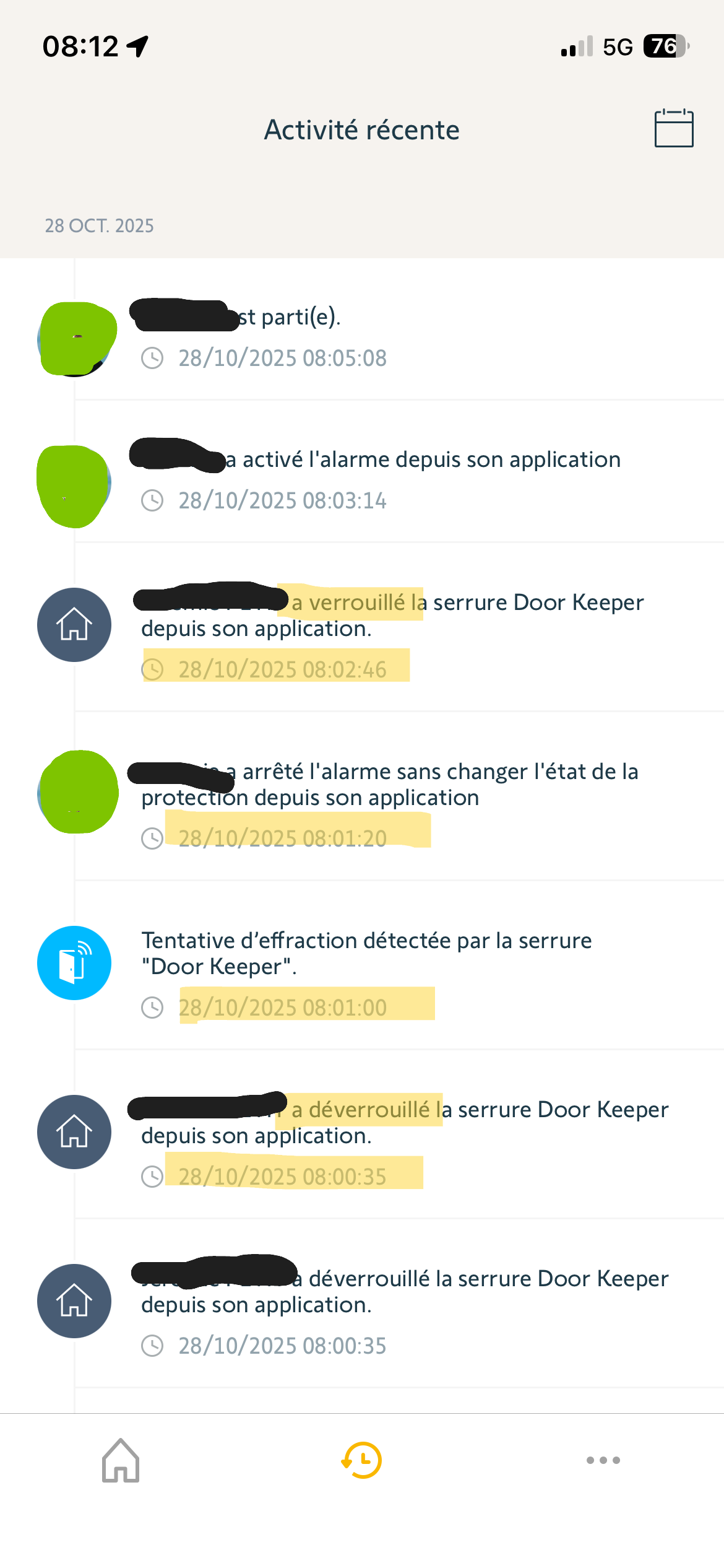

    Bonjour Morgan,
    Je souhaite signaler un bug rencontré ce matin : après avoir déverrouillé ma Door Keeper, une alarme intrusion s’est déclenchée environ une minute plus tard, alors que la Door Keeper était toujours déverrouillée et que le système d’alarme n’était pas activé.
    Vous trouverez ci-joint une capture d’écran.

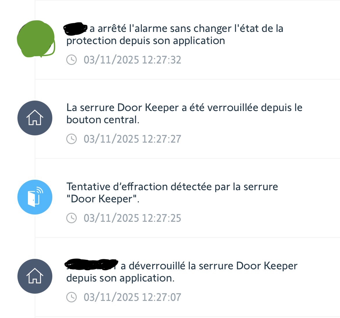

    Bonjour Morgan,
    Je souhaite signaler de nouveau ce bug rencontré ce matin (2 fois en 7 jours) après avoir déverrouillé ma Door Keeper, une alarme intrusion s’est déclenchée quelques secondes plus tard, alors que la Door Keeper était toujours déverrouillée et que le système d’alarme n’était pas activé.

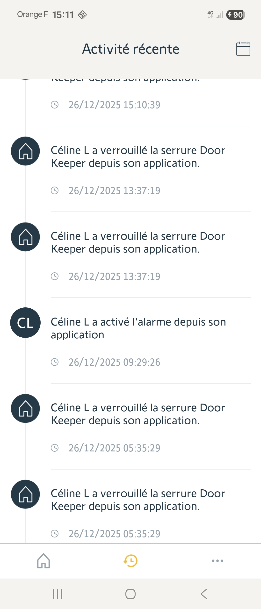

    195 / 750
    Nous avons également le même problème à ceux-ci près que cela se passe depuis l'application et plusieurs fois par jour. Voir capture d’écran
