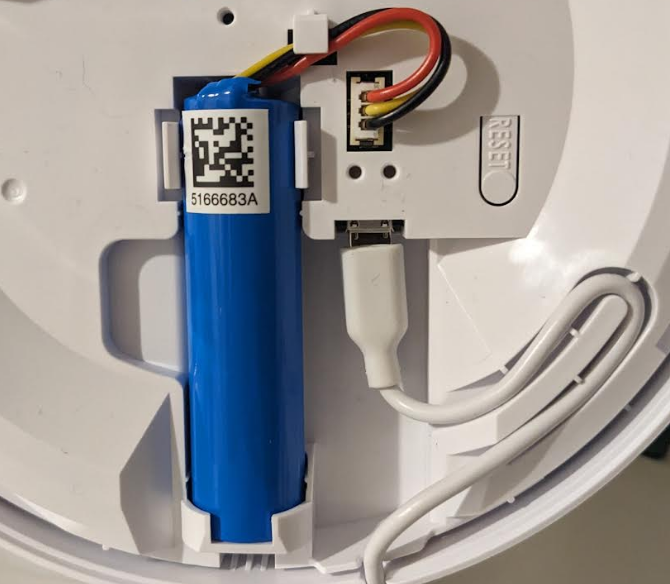

suite a une série de coupure d'alimentation du link advance, j'ai remarque une odeur de vernis brulé qui semble venir de la batterie

    Il n'y a pas de batterie dans le Link Advanced mais 4 piles LR20.
    Ne confondez-vous pas ?

    malheureusement il y a bien une batterie qui se trouve a coté des 4 piles
    extrait de la notice "Batterie Lithium : 1,9 Ah. La batterie ne peut être remplacée que par
    une batterie Somfy compatible ref 1875265"
    Bonjour Daniel,
    Oui en effet cette batterie fait tellement peu parler d'elle qu'on l'oublie.
    Voyez ici :
    https://www.domo-confort.com/batterie-de-remplacement-pou...
    Bonsoir Daniel
    Attendez la confirmation d'un Yello, mais il me semble que c'est la même que Link Essential qui elle est disponible .

    Daniel pour information quand cette batterie ne charge pas vous avez le message "un matériel mérite votre attention"
    Bien souvent on cherche dans les accessoires alors que c'est le Link lui même qui est en défaut.
    On a aussi découvert qu'il ne faut pas brancher le transfo sur une multiprise. Celui ci n'aime pas la concurrence de ses voisins et ne fournit pas assez de puissance. (Je pense que le vrais problèmes c'est la qualité des multiprises mais autant prévenir)

    ce message s'adresse plus au Yello il est impossible d'acheter la batterie du link advanced j'ai ete oblige de débrancher celle de mon link advanced (odeur de brulé) mais je ne peux pas la changer car le seul site qui la propose a la vente (merci Jean luc) est en rupture sans date de disponiblité
    merci de votre aide pour m'indiquer une solution
