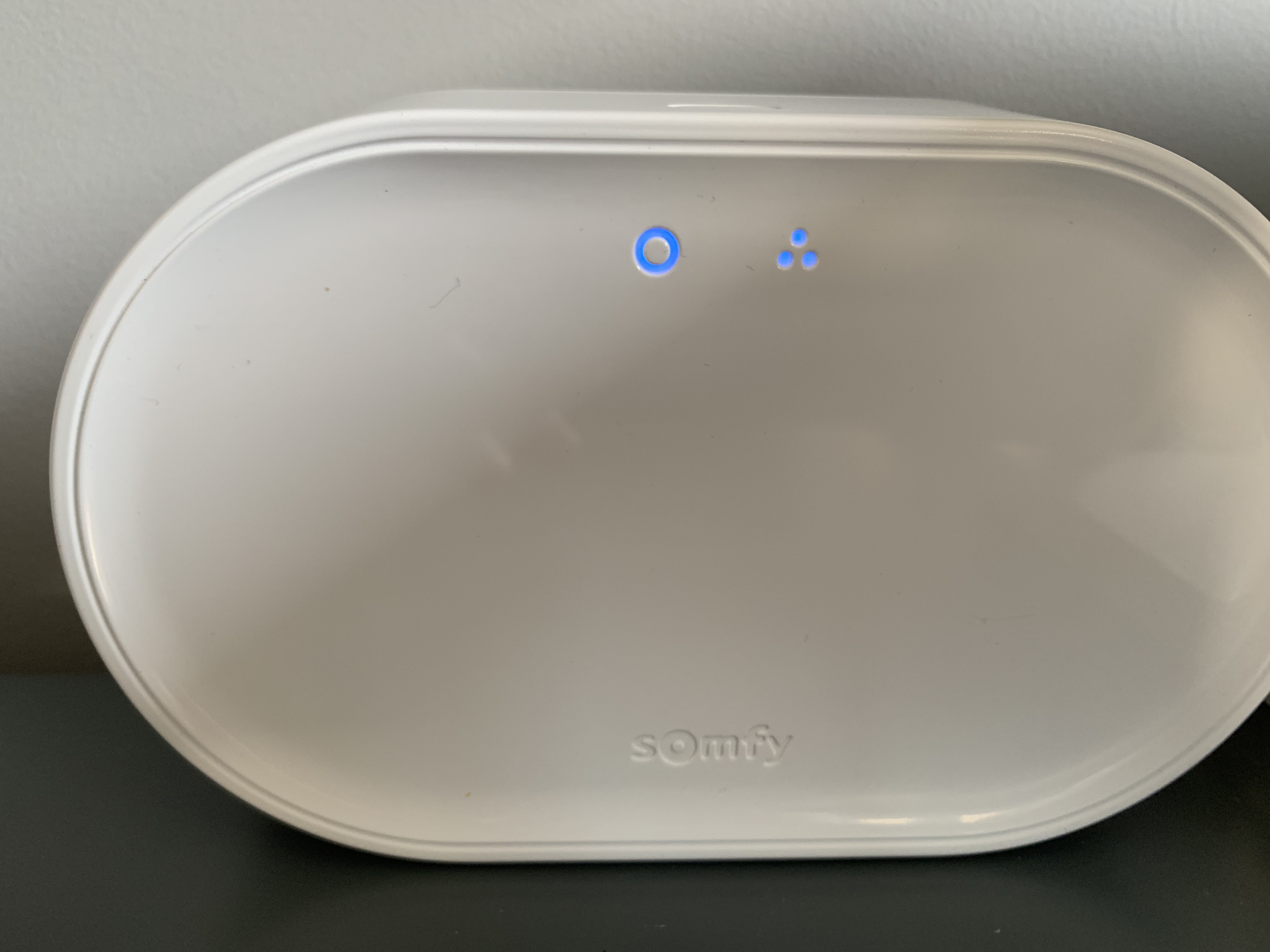

    Les deux leds bleues clignotantes il attend la connexion Bluetooth avec votre smartphone.

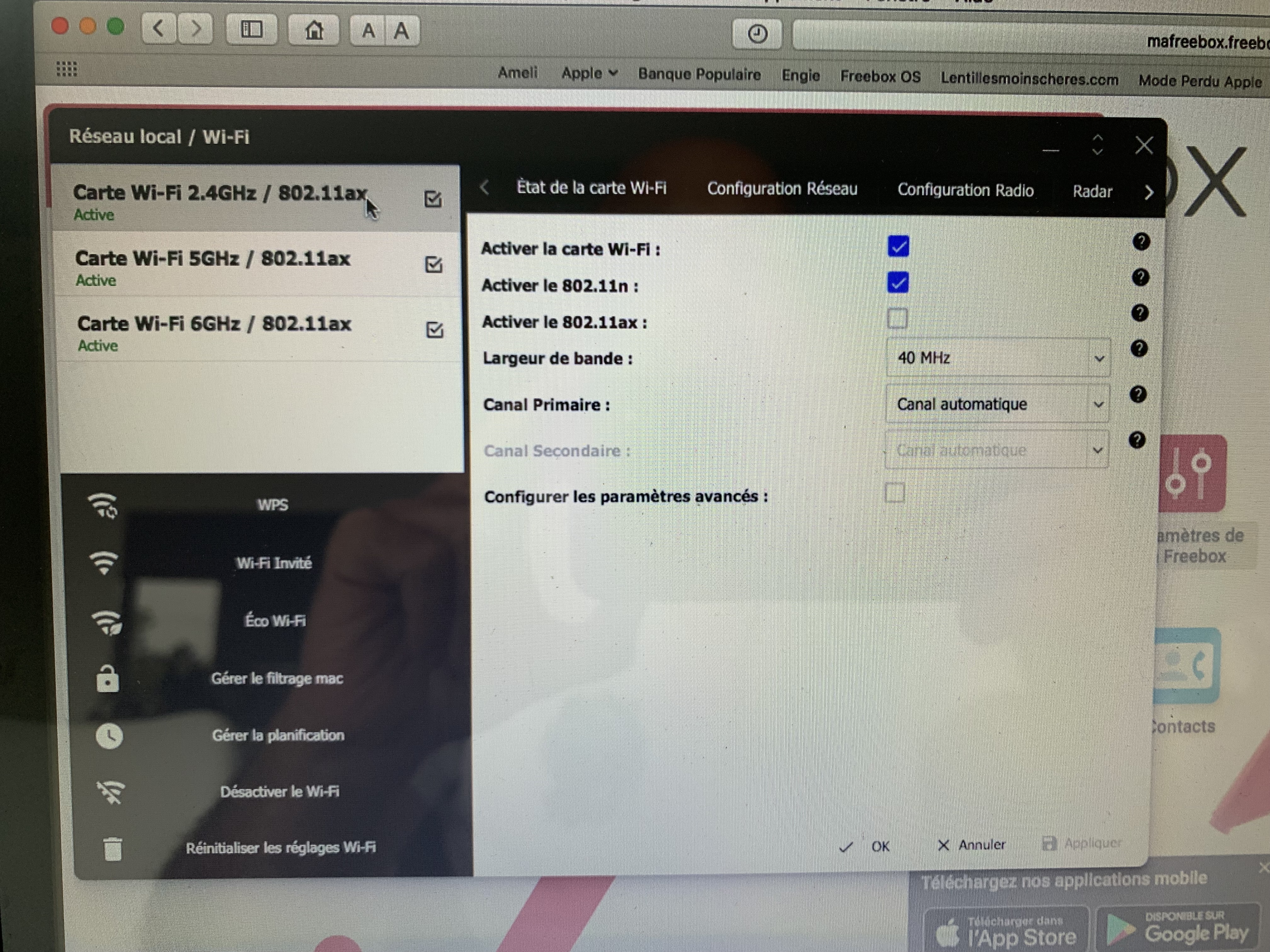

    A niveau de votre box internet, sur le wifi 2.4 il faut forcer le Wifi N exclusivement si vous le pouvez
    En principe on a 802.11b,g,n et il faut 802.11n uniquement.

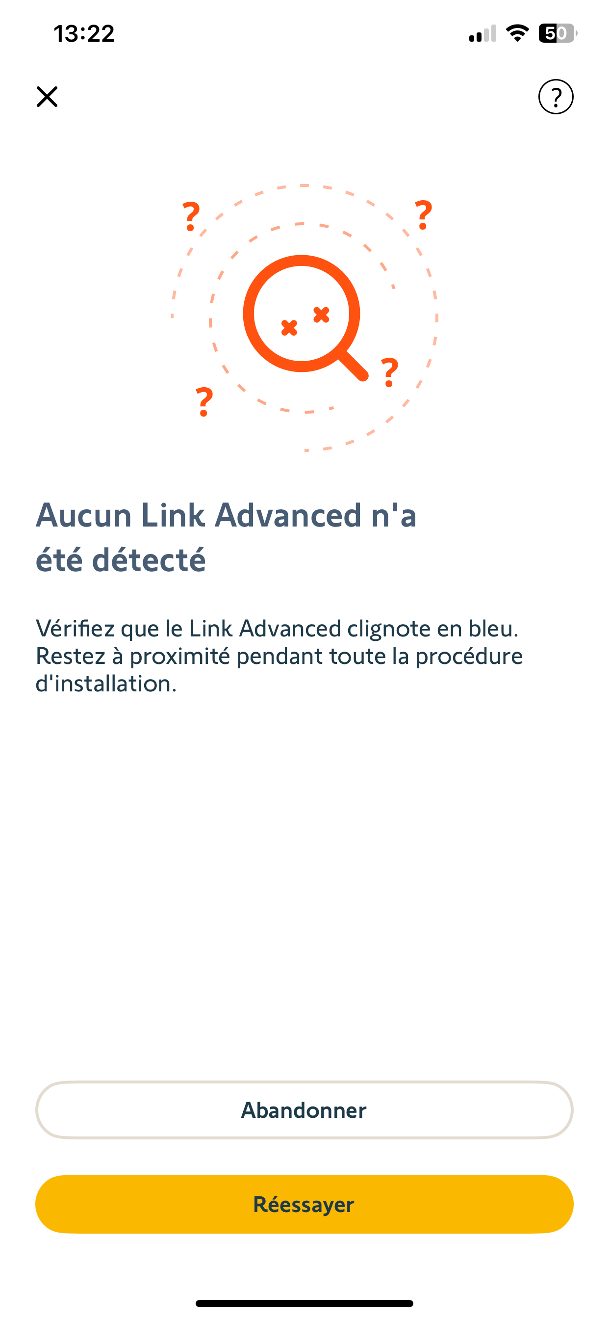

    Bonjour Jaky,
    Merci pour votre aide, donc on va commencer par le début, alarme désactiver ok, le téléphone reboot plusieurs fois ok, donc pour l’instant bloqué la ( voir image ) , donc impossible de choisir un réseau, après je vais vérifier pour ce qui est du wifi n je doit sûrement être comme vous dites. Si vous avez un liens pour ça pourrait me rendre service, si je trouve pas, merci.

    Même en faisant la manipulation impossible de détecter le link , pour le link les bleu voir photo et pour le wifi en n uniquement ok (seul différence 40MHz), par contre je sais pas si c’est normal mais maintenant quand je fais le reset appuie 4s , les leds ne passent plus rouge ?
    Pour le wifi c'est parfait

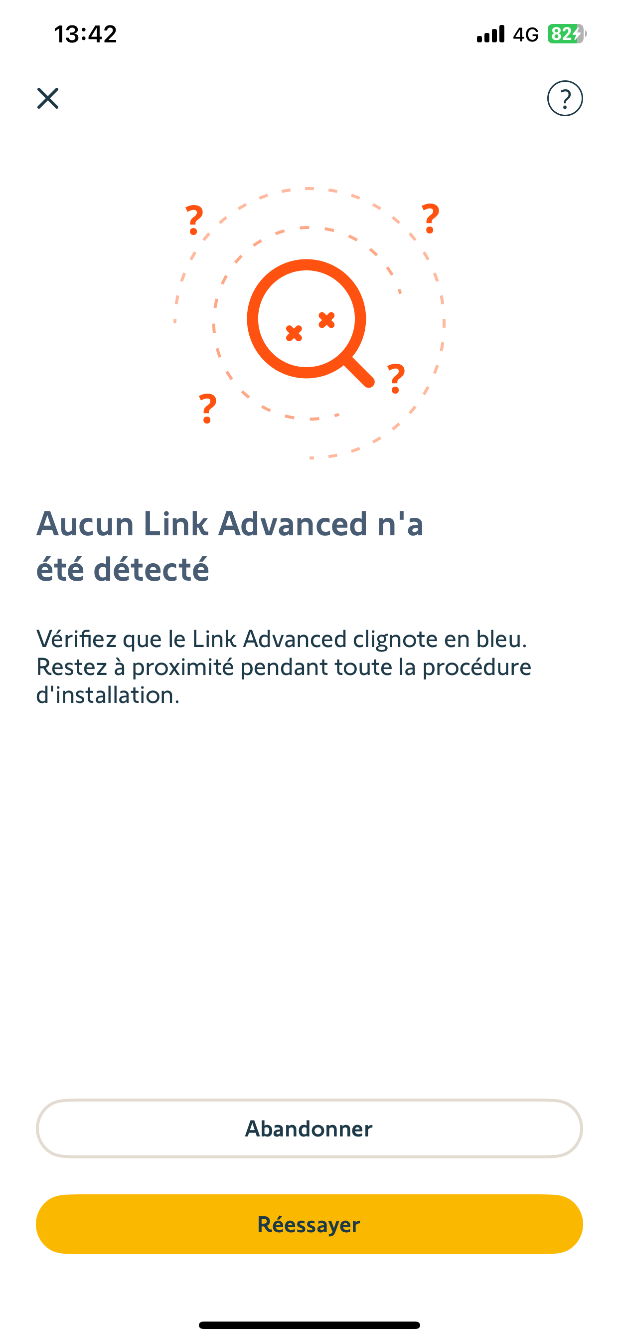

    Bonjour Morgan F, j’avais déjà fait la manip pour le reset mais aucun effet les leds reste bleu ( voir vidéo), mais je viens quand même de la refaire toujours même résultats. Je viens de résilier à l’instant la télésurveillance et j’ai réussi à supprimer le link, je fais ajouter un équipement et toujours même résultat «  aucun link détecté » je suis dans l’impasse.

    Frederic et reprenant l'historique je vois que vous êtes bien en Wifi N mais avec une bande passante de 40Mhz.
    Il faut mettre la bande passante à 20Mhz sur le 2.4.
    40Mhz c'est pour le Wifi 5

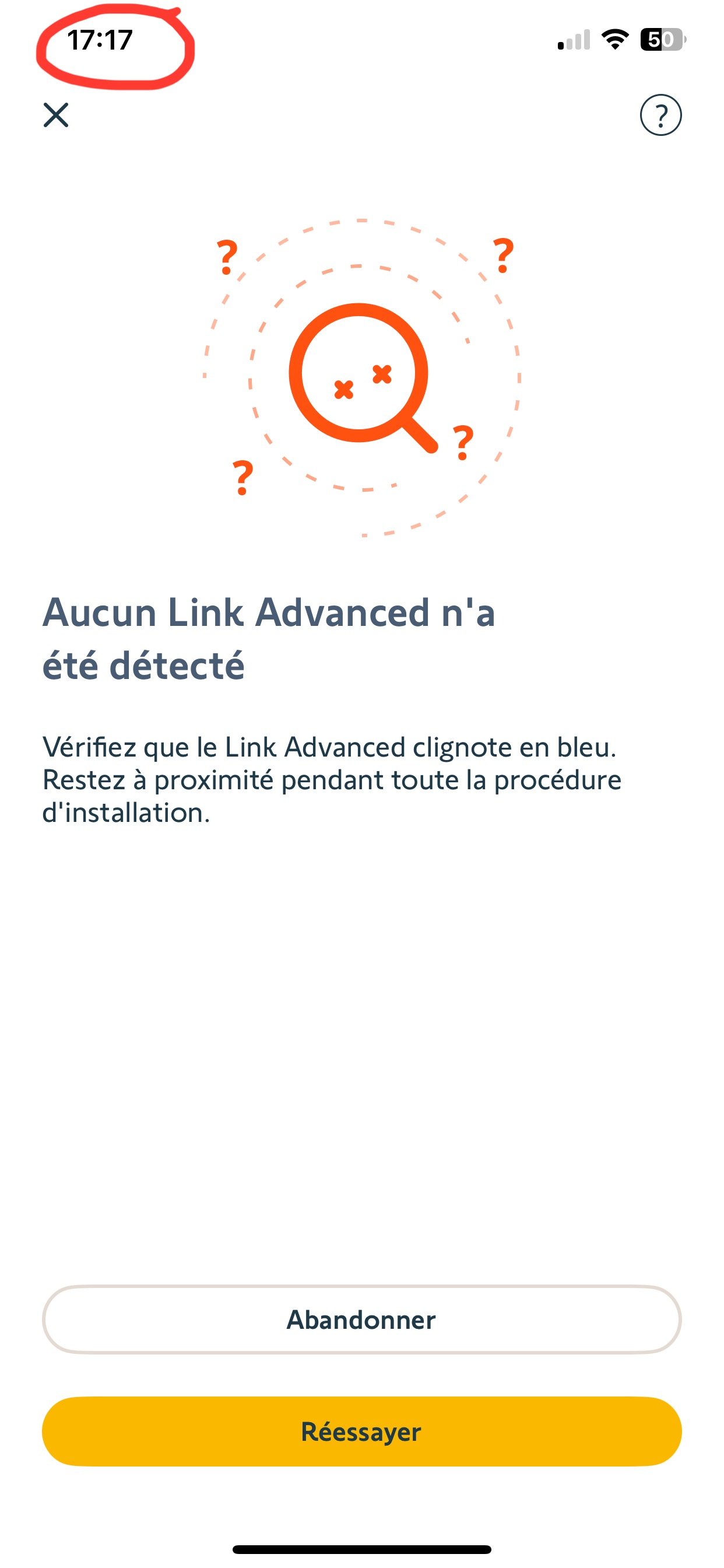

    Bonjour Jacky, pour l’instant le problème n’est pas là, je n’arrive plus à me connecter au link et aucun Reset ne marche.
    Vous avez fait le Reset en changeant le transfo ? (Il faut un chargeur de téléphone d'au moins 1A)
