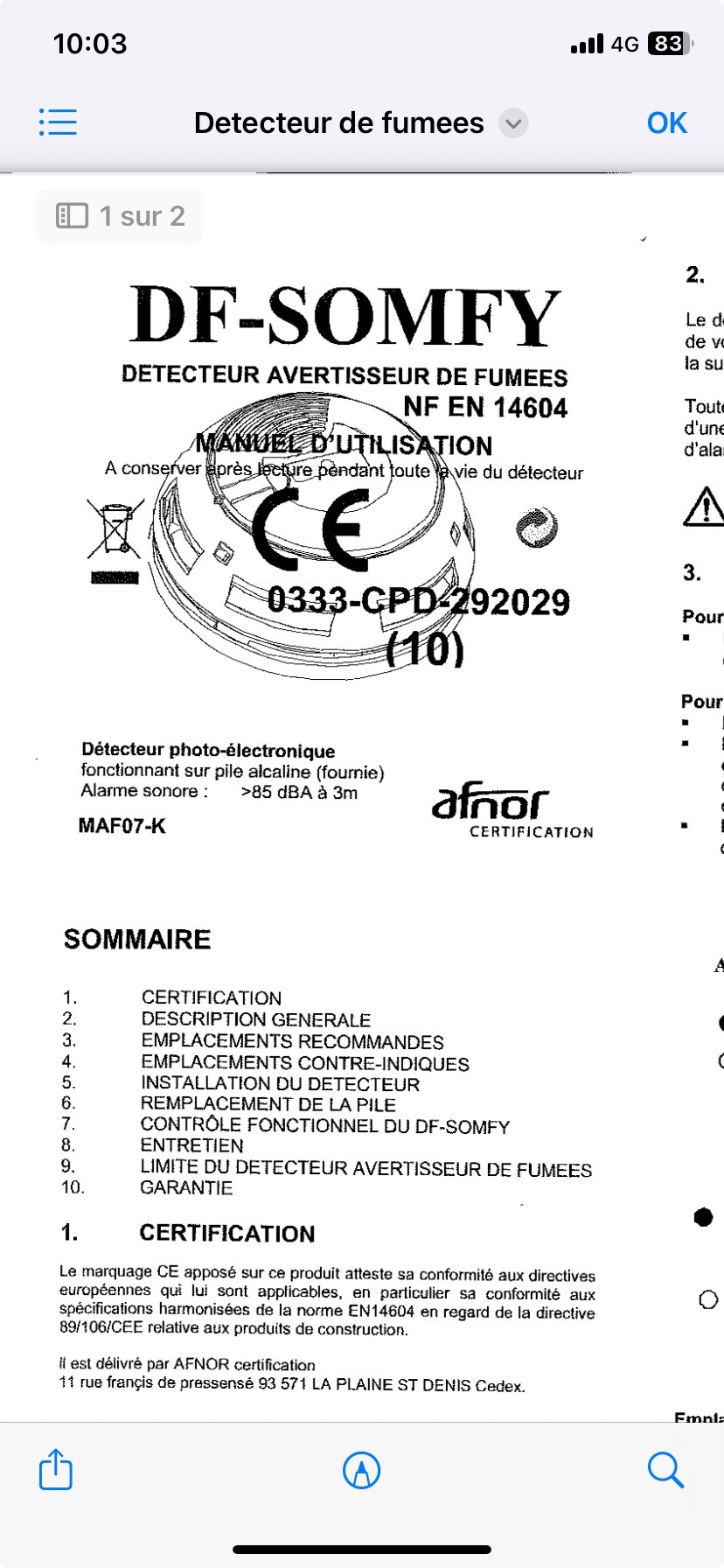

J'ai trois détecteurs de fumée DF-SOMFY (voir ci-joint), je les aient testé avec une bombe spécifique, j'ai rencontré 3 problèmes :

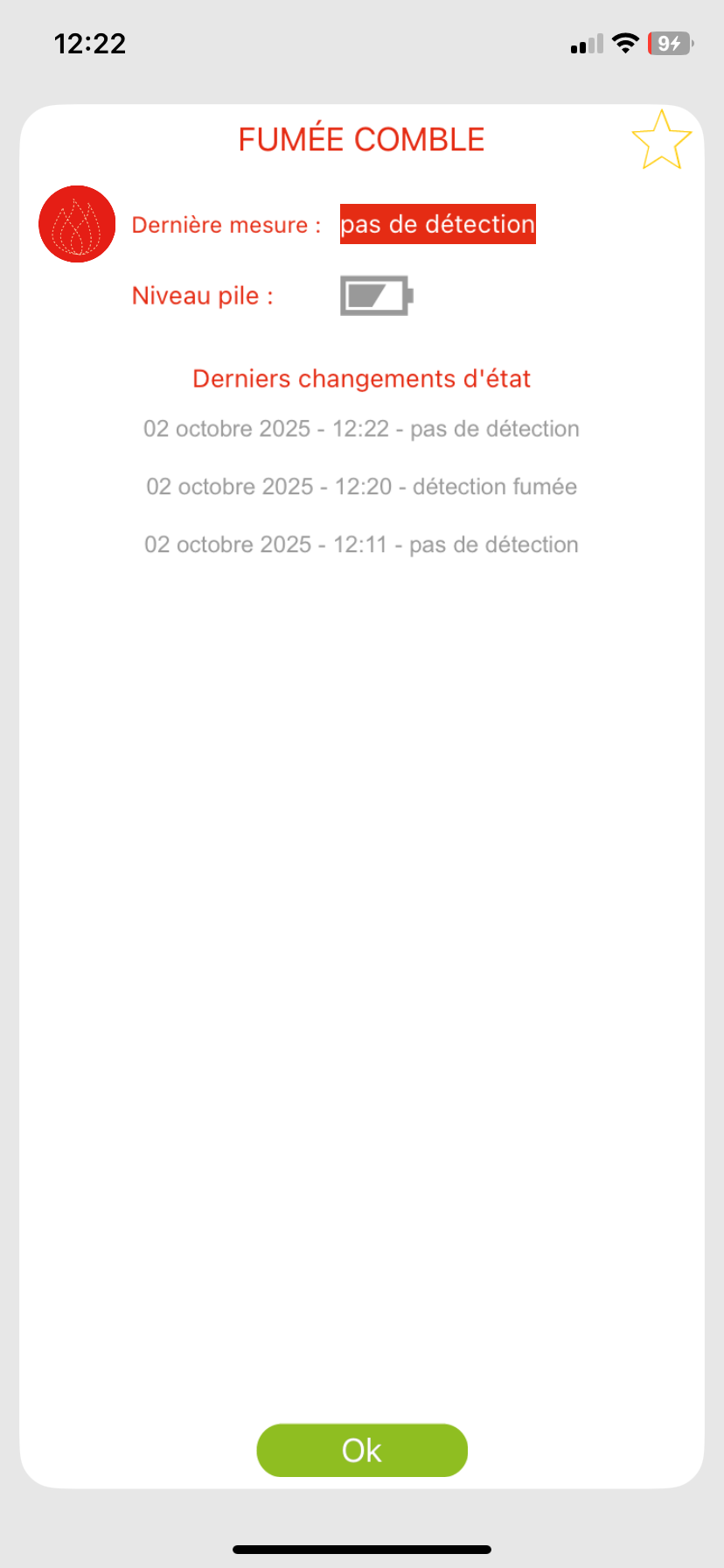

  • Je n'ai eu aucunes notiifcations, message, sms, emails, pastilles sur app (bien validé dans mon Iphone) bien qu'il y ait bien eu un changement d'état (voir ci-joint) !

    Bonjour et merci pour votre réponse. Je gère les détecteurs via l’application TaHomaclassic. Très bien, je vais faire l’essai sur plusieurs heures…
    Par TaHoma vous n'aurez pas de message, simplement un changement d'état sur le badge de l'application.

    Qu’est-ce que vous appelez le badge de l’application ?
    C'est l'icône correspondant au détecteur si vous préférez.

    Ok, effectivement j’ai constaté un changement d’icône. Alors si nous sommes présents, pas de soucis, le niveau sonore est assez fort pour l’entendre. Par contre si nous sommes absents comment fait-on ?
    Sur TaHoma V2 Classic, vous pouvez faire une programmation smart qui peut vous envoyer un mail et/ou une notification, en cas de détection de fumée.

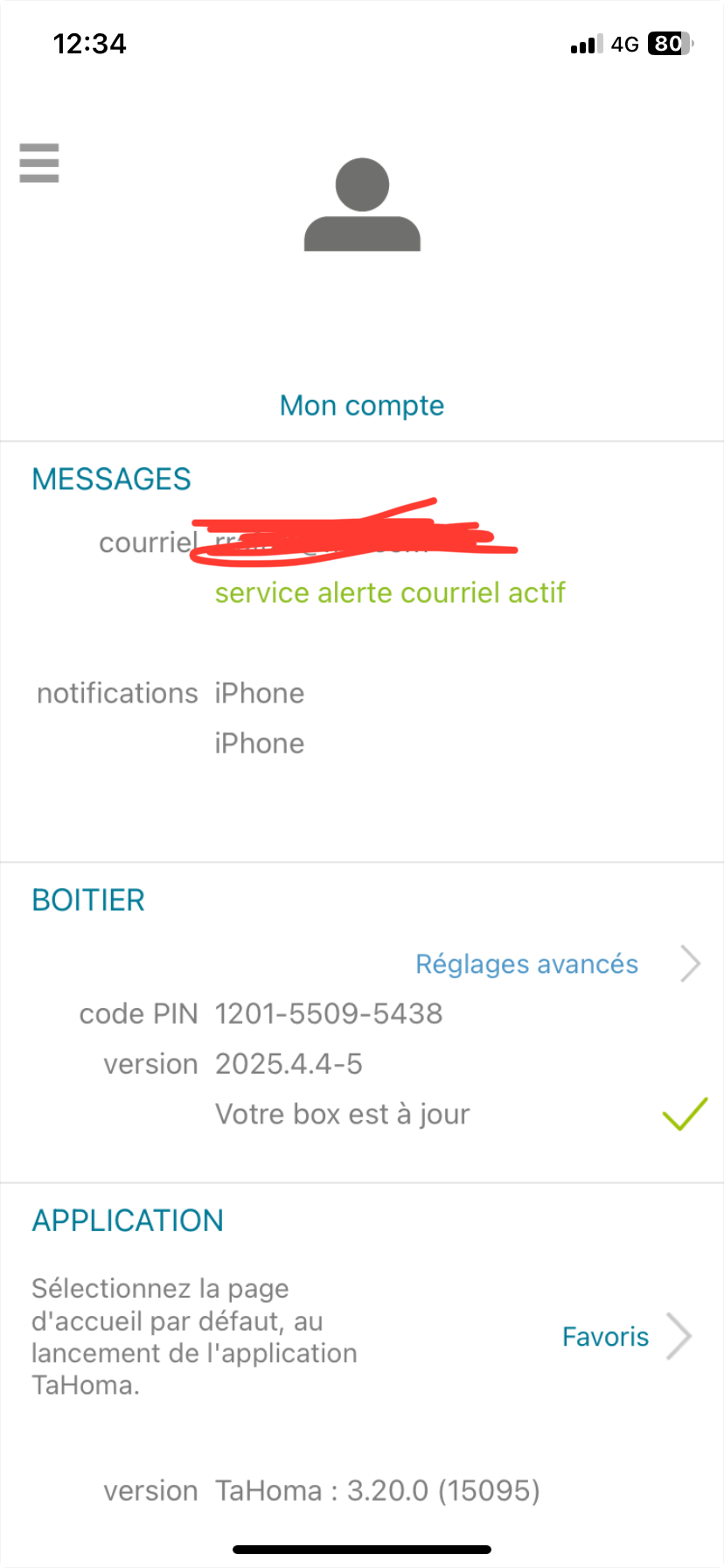

    Je pense que c’est la première, je vous mets en pièce jointe la description dans l’application. Dites-moi si vous avez besoin d’autres informations, …
    C'est une box en forme de vague ou carrée (blanche ou noire) ?

    En vague et blanche
    Si vous avez déjà un TaHoma V2 sur l'application Classic, vous n'avez besoin de rien d'autre pour faire la programmation "smart".

    Par contre une précision svp, j'ai bien compris votre phrase, si j'ai la box blanche en forme de vague c'est automatiquement une V2 ? J'en conclu que la V1 est la box noire ?
    Merci à vous bonne soirée
    Bonjour Renaud
    Oui, mais quelle est votre problème ? Les Tahoama V1 et Somlfy box étaient carrées, le V2 était en forme de vague,
