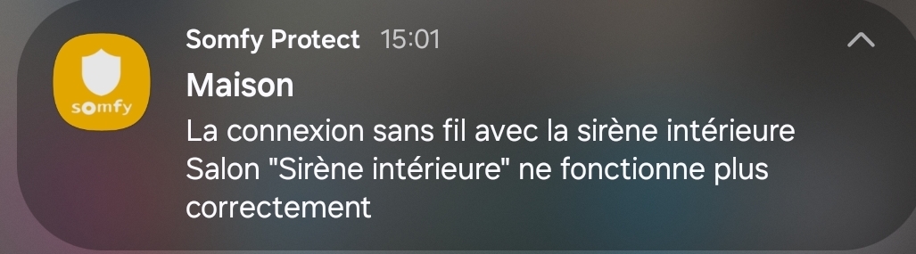

    Mon alarme n'a qu'un mois et depuis le début, la sirène intérieure indique très régulièrement " la connexion sans fil avec la sirène intérieure ne fonctionne plus correctement ".
    Puis plus tard " la connexion sans fil avec la sirène intérieure a été rétablie ".
    Mon link est à 3 mètres de ma box ( en fibre avec très bonne connexion ). Que je je mette la sirène à 20 cm ou 2 mètres du link, c'est la même chose.

    Bonjour Baptiste,
    Pouvez vous me communiquer le N° MAC de votre alarme.
