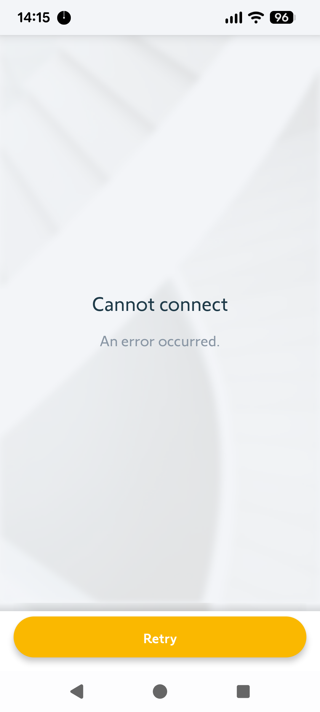

[Tahoma v2] L'application mobile ne se connecte plus après la réinitialisation de mon modem.
J'étais connecté à l'appareil avec l'appli Android ce matin, mais après avoir redémarré mon modem, le message « Connexion impossible. Une erreur s'est produite » s'affiche. J'ai essayé de redémarrer l'appareil, de réinstaller l'application mobile et de configurer une nouvelle installation, mais rien n'y fait. Pouvez-vous m'aider ?

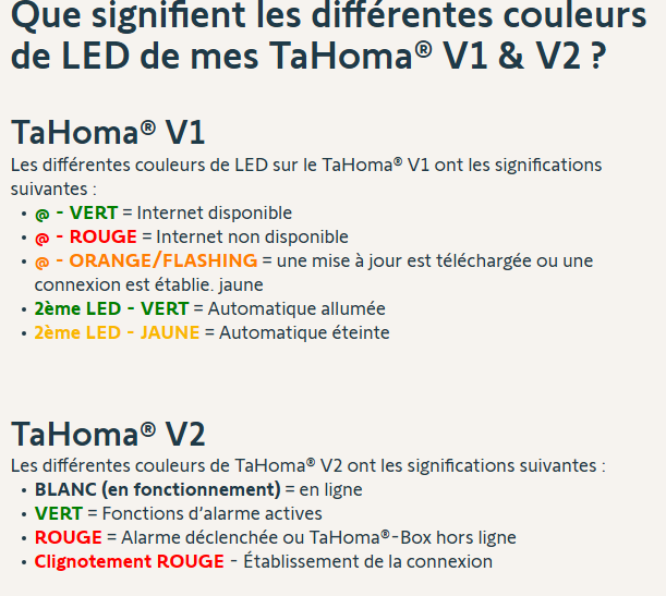

    C'est une ancienne Tahoma, elle est connectée avec un câble RJ45 a votre box internet.
    La couleur de la led vous indique le type de défaut
    Commencez par rebootez la box internet

    Merci pour votre reponse. L'appareil est connectée comme d'habitude avec le cable RJ45 et la led est blanche.
    Un reboot de la box internet n'a fait rien.
    Donc votre Tahoma est connectée et opérationnelle
    A priori vous n'utilisez pas la bonne adresse mail pour vous connecter.
    Si vous pensez avoir la bonne, il faut attendre l'aide d'un yello.
