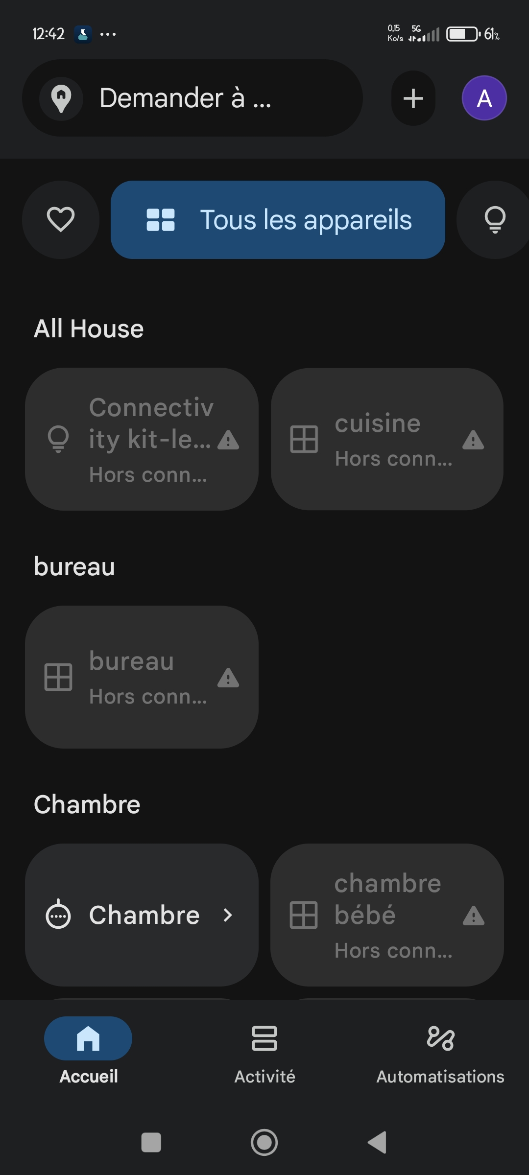

Plus de connexion entre Tahoma connectivity kit -box et google home
depuis quelques jour impossible de contrôler les volets depuis Google Home . Somfy tahoma et connexoon est indisponible en ce moment . J'ai supprimé l'application Tahoma, ré installé ensuite. Rien n'y fait . Les volets fonctionnent toujours avec la télécommande Somfy .

    Bonjour Vanessa,
    Le pilotage via Google ne fonctionne pas, les touches sont grisée et hors connexion.
