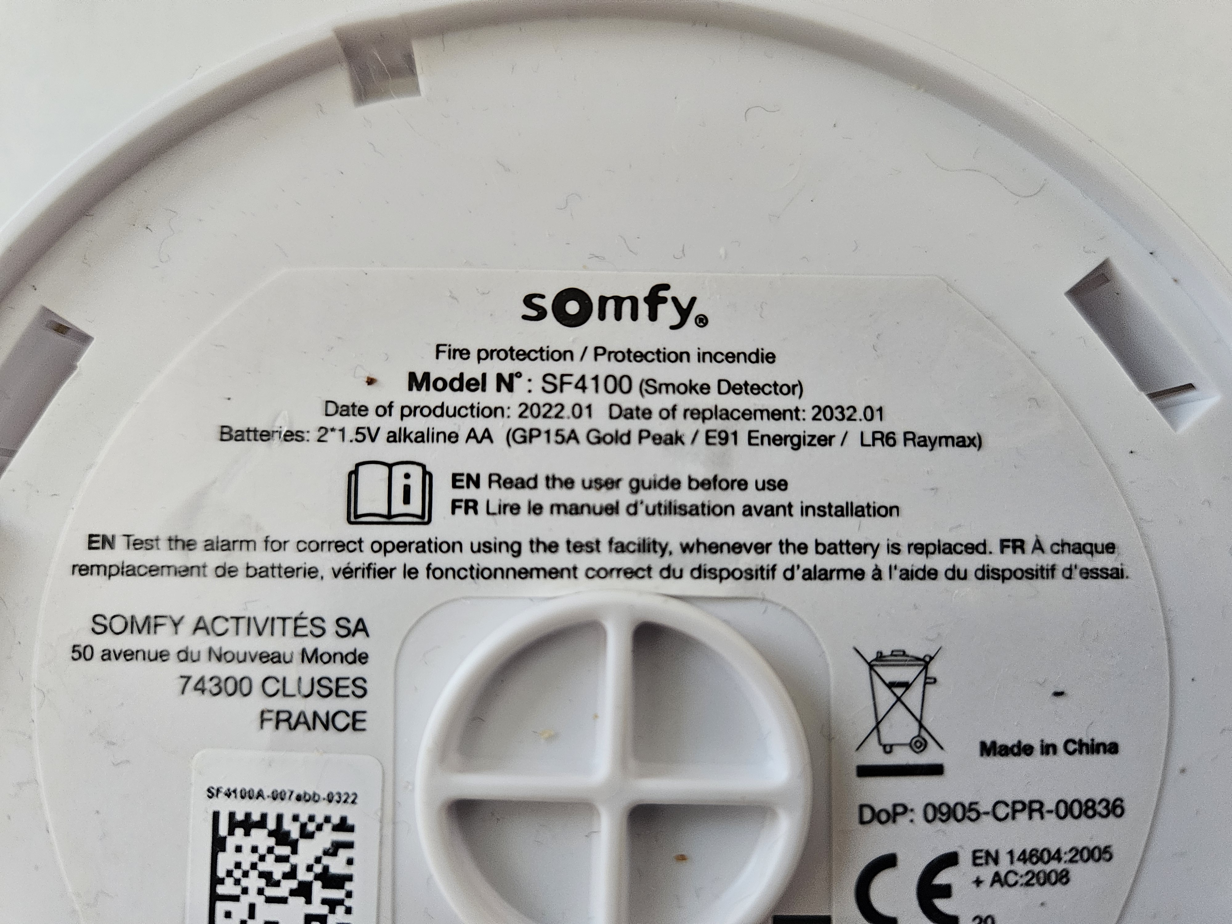

    Merci pour votre réactivité.
    Oui, j'ai vérifié : le remplacement est à réaliser en janvier 2032.

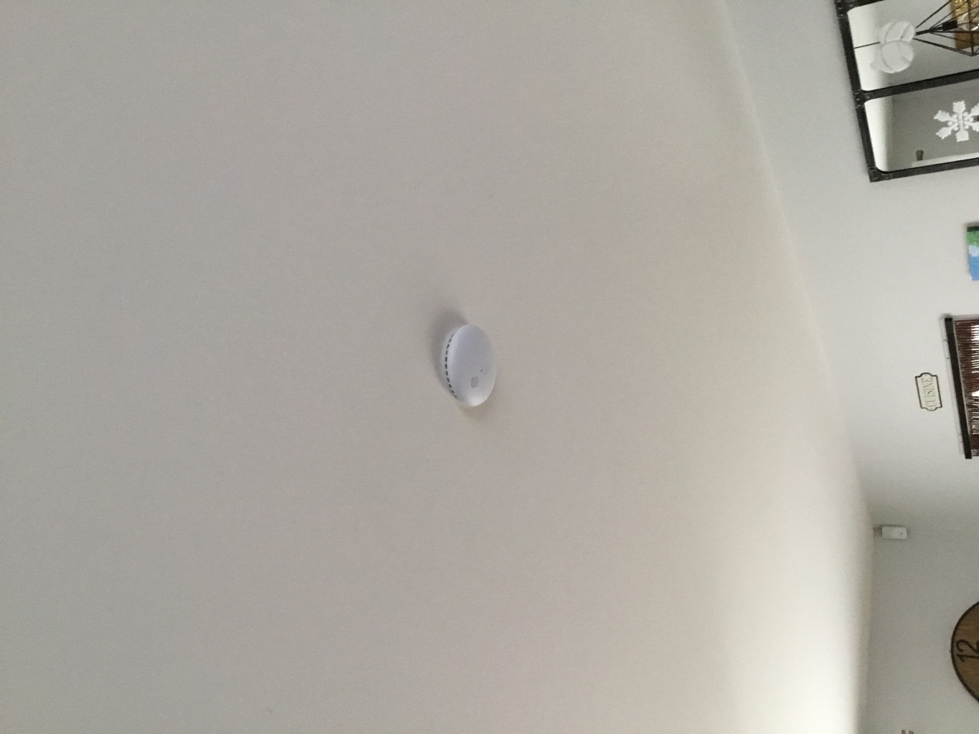

    Bonjour, comme requis, voici la photo de mon plafond...

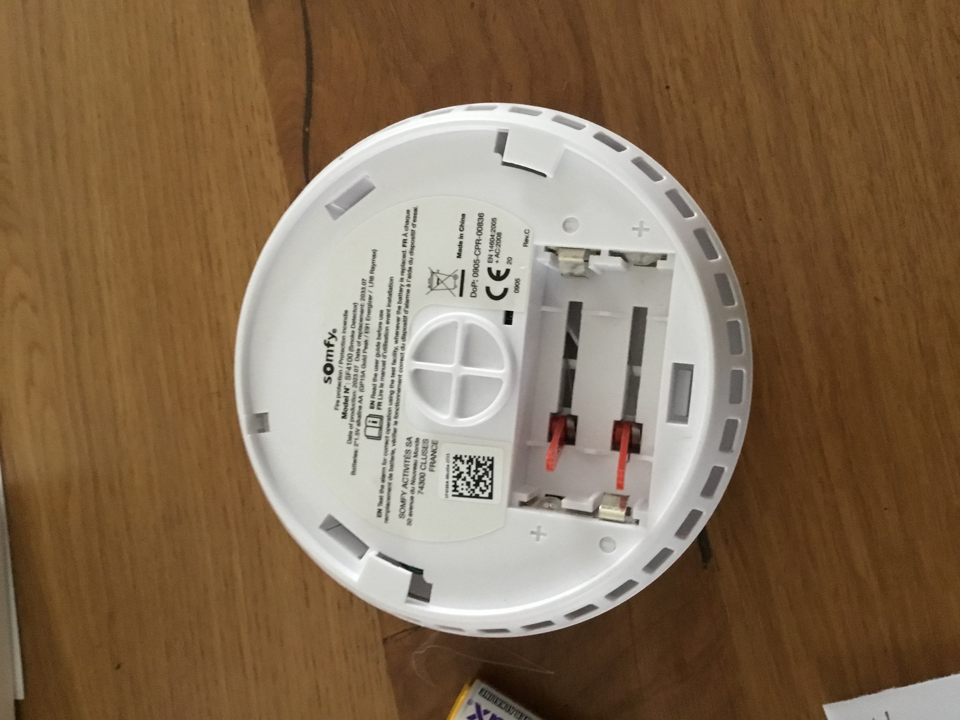

    J'ai 3 détecteurs de fumée Io depuis environ 1 an et demi.
    L'un d'eux me demande de remplacer les piles et émet un bip toutes les 20s.
    J'ai remplacé les 2 piles. Sur l'application, il voit bien que c'est des nouvelles piles, il ne me mets plus de message et 20s après il me rementionne le soucis de pile et le bip revient.

    Bonjour Christophe,
    Il faut retendre les languettes des piles afin d'avoir un meilleur contact.
