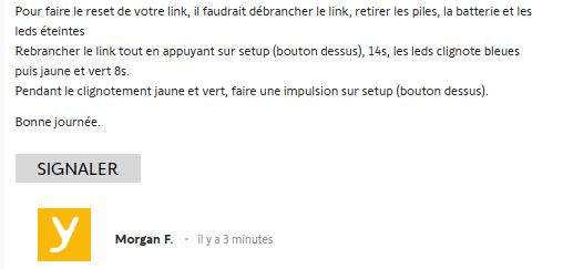

    Commencer par remplacer le transfo par un chargeur de smartphone. Attention il faut un chargeur puissant au moins 3A.
    Enlever les piles
    Débrancher la batterie de secours
    Brancher l'alimentation électrique et suivez les instructions en copie.

    En appliquant vos consignes, le Link Advanced s'est effectivement allumé (j'ai essayé avec une prise de chargeur qui faisait max 2A hier soir).
    En utilisant un chargeur 3A plus un autre câble, il s'est allumé. J'ai effectué la procédure de réinitialisation et il clignote maintenant bleu en continue, comme au déballage.
