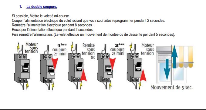

    Bonsoir John
    Il faut réinitialiser les moteurs avec la double coupure pour refaire l'appairage.
