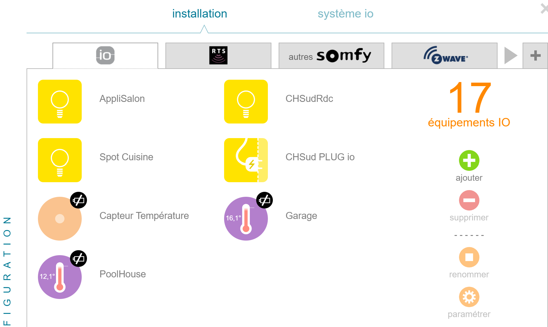

Ja i actuellement plusieurs capteur IO de température et solaire qui ne fonctionne plus,j' ai changé toute les piles,j' ai essayé d' en supprimer un et de le récréer mais rien à faire il ne le detecte plus
J 'ai essayé de mettre à jour ma box Tahoma,mais systématique une erreur"impossible de mettre à jour"

    Bonjour Jean-Jacques
    On ne supprime jamais un matériel IO si il a un problème de communication.
    La clé de sécurité IO n'est pas effaçable par le processus d'appairage client.
    Il faut réinitialiser votre capteur pour effacer la clé et le réenregistrer.
    Pour vos problèmes de communication il faut resynchroniser la Tahoma avec les serveurs.
