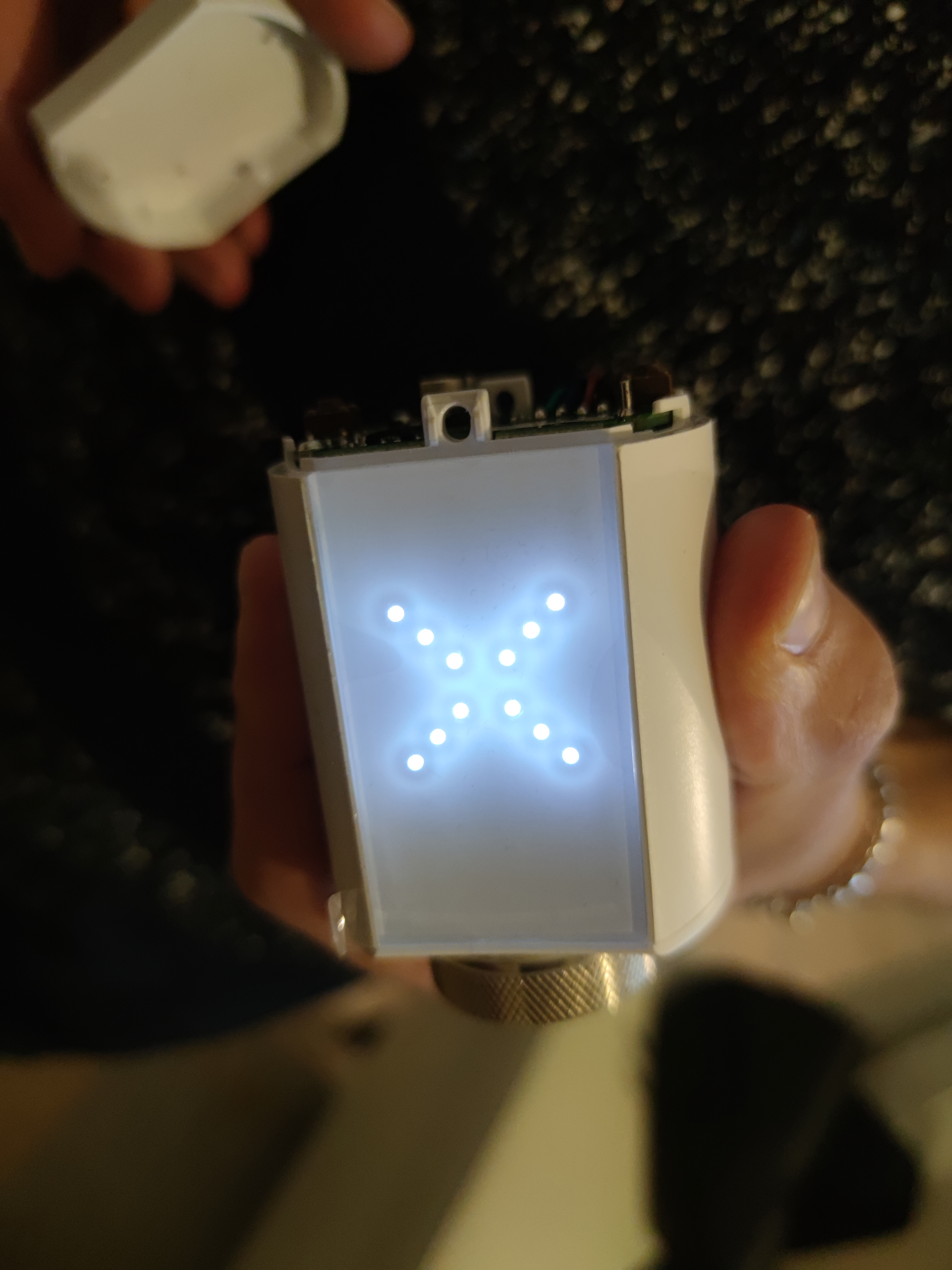

J'ai acheté plusieurs vannes thermostatiques mais j'en ai une qui ne fonctionne pas et que je n'arrive pas à appairer avec l'application. La tête affiche une croix, est-ce qu'elle est défectueuse ?

    A quel moment, s'affiche la croix ?

    La croix s'affiche lorsque je veux faire la synchronisation avec l'application Tahoma. Le problème est que l'application ne détecte pas la vanne.
    Appuyez simultanément 3 secondes sur les boutons + et - et réessayez l'appairage.

    J'ai déjà essayé plusieurs fois mais ça ne marche pas.
    Alors essayez ça :
    Appuyez pendant 7 secondes sur les boutons + et - simultanément et relâchez lorsque l’icône 8 s’affiche. Si le reset io a réussi, la tête thermostatique affiche «OK». Ensuite relancez le processus d’appairage avec votre box TaHoma.

    Merci de votre aide, cela fonctionne désormais.
