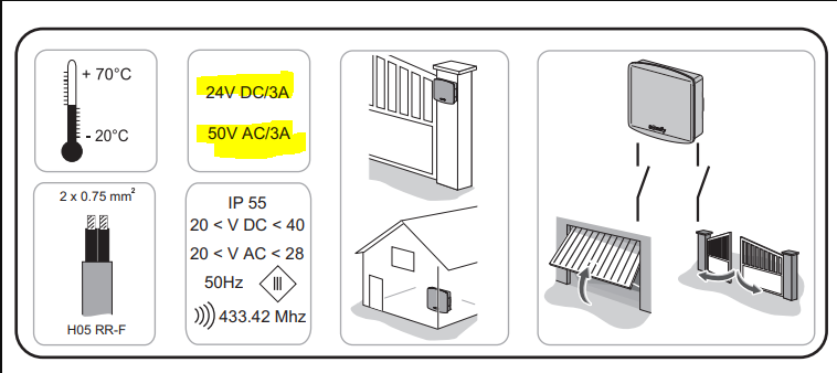

L'indication sur la notice n'est pas claire ,je ne vois pas la tension et l'intensité que peuvent supporter les contacts sec R1 et R2

    Salut Jacky,
    C'est peine perdue; Tu pourras répéter 10 fois qu'il n'y a pas de tension et encore moins d'intensité sur les 2 contacts secs nommés R1/R2.
    Ce que tu stabilose pour tenter encore une fois d'expliquer les choses, est la tension et l'intensité de l'alim.
    Sachant que 100ma est déjà 10 fois de trop, alors 3A ?
