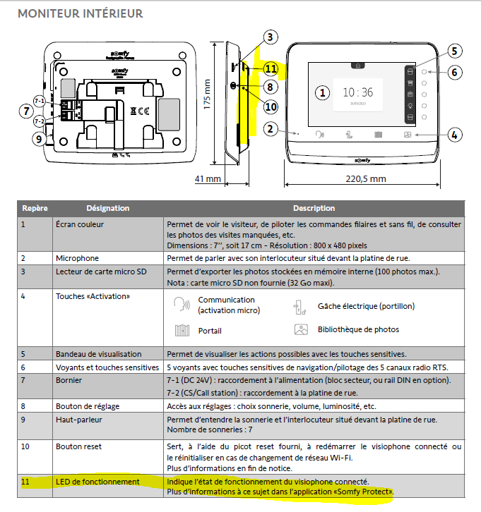

J’essaye de connecter mon iPhone V350 , sur le site Somfy pour la connection on me demande de voir si le led fonctionne , et s’il ne fonctionne d’appuyer sur test , or je n’ai pas ça, mais un bouton orange d’accès aux réglages … Merci,
