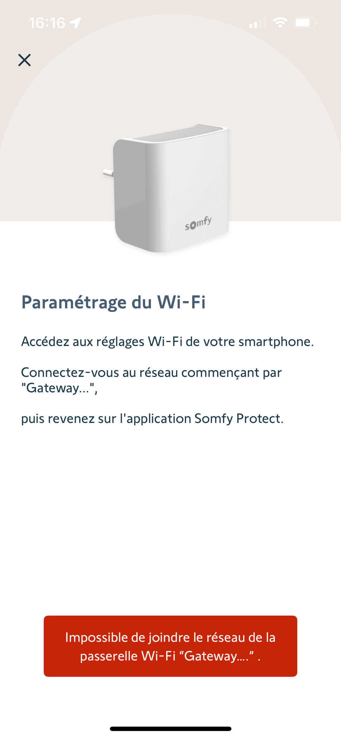

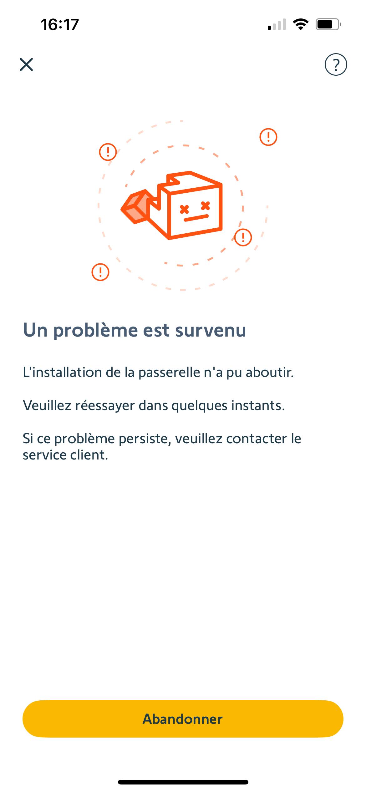

Ma serrure connectée fonctionnait très bien avec l'ancienne application.
Mais je ne parviens pas à l'installer avec l'application Somfy Protect. La connexion à la passerelle échoue (cf message d'erreur joint).
Que dois-je faire ?
