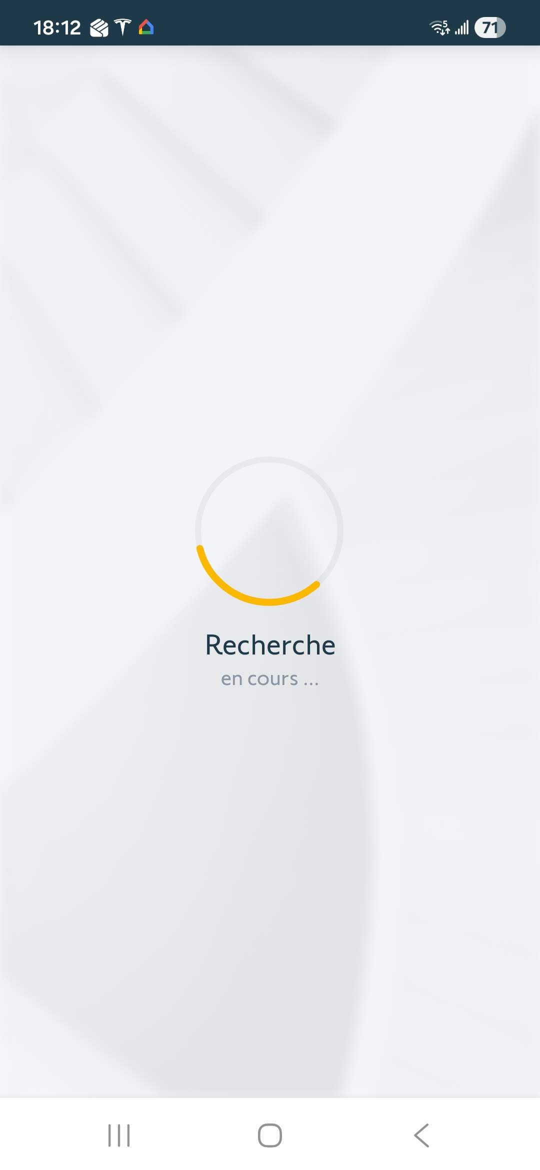

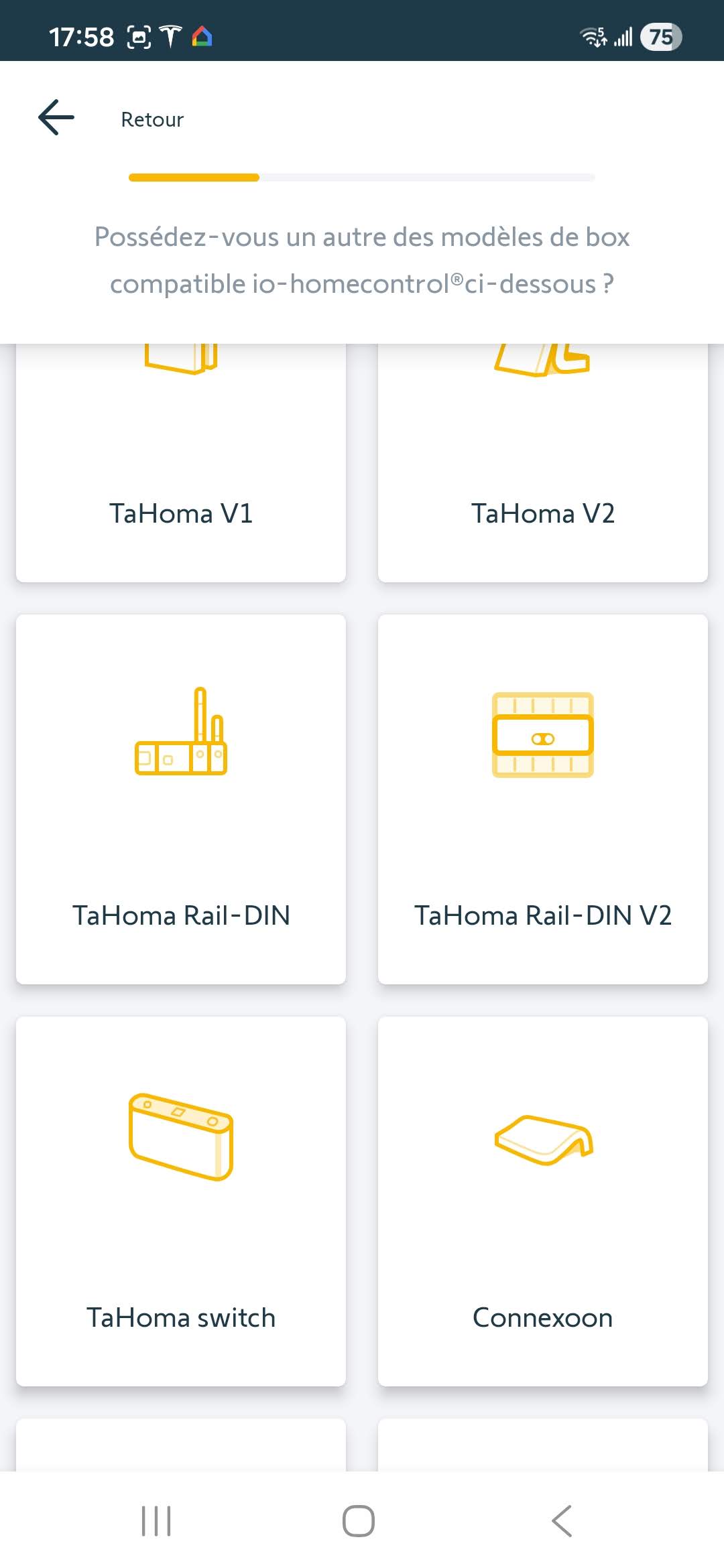

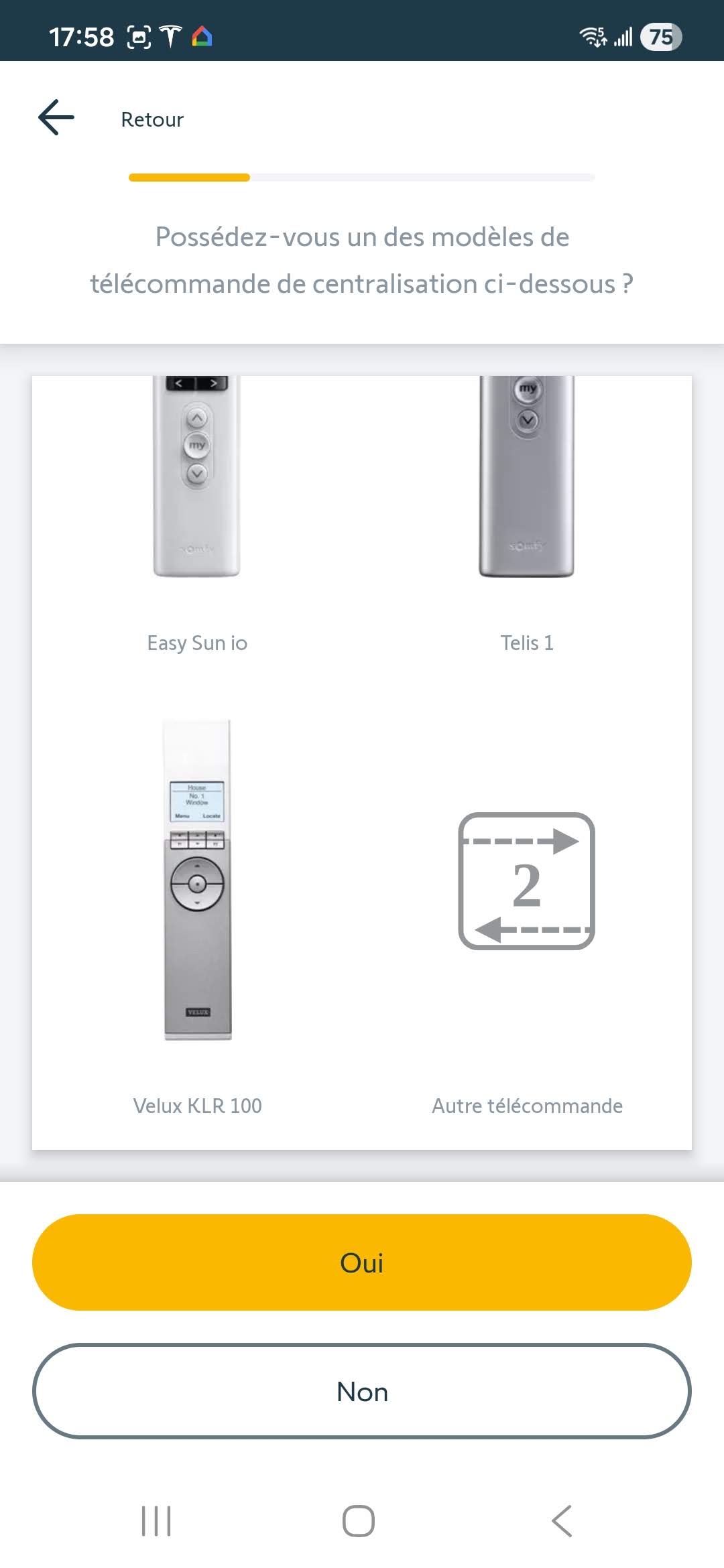

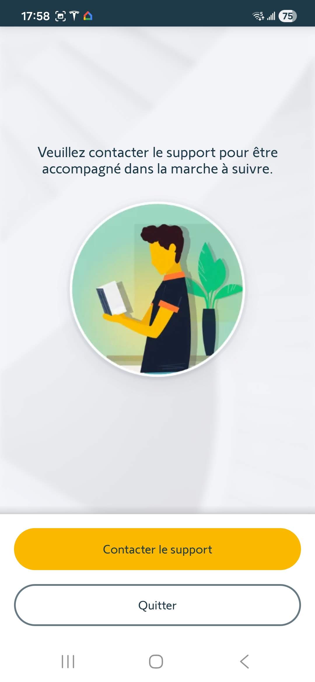

Je recherche un nouvel appareil depuis l'application après avoir lancé le mode prog sur le récepteur IO, l'application cherche 1 à 2 minutes sans trouver le récepteur apparemment puis l'application me demande si je possède une télécommande, je précise que non, il me demande quelle box je possède et dès que je sélectionne la switch l'application me demande immédiatement de contacter le support...

    J'ai bien suivi la procédure et a chaque tentative ca passe en recherche et l'application ne trouve pas mon récepteur. Elle passe alors sur la page "possédez vous une télécommande" question a laquelle je réponds non et on arrive sur la page quelle box possédez vous je clique sur tahoma switch et ca bascule immédiatement sur contactez le support
