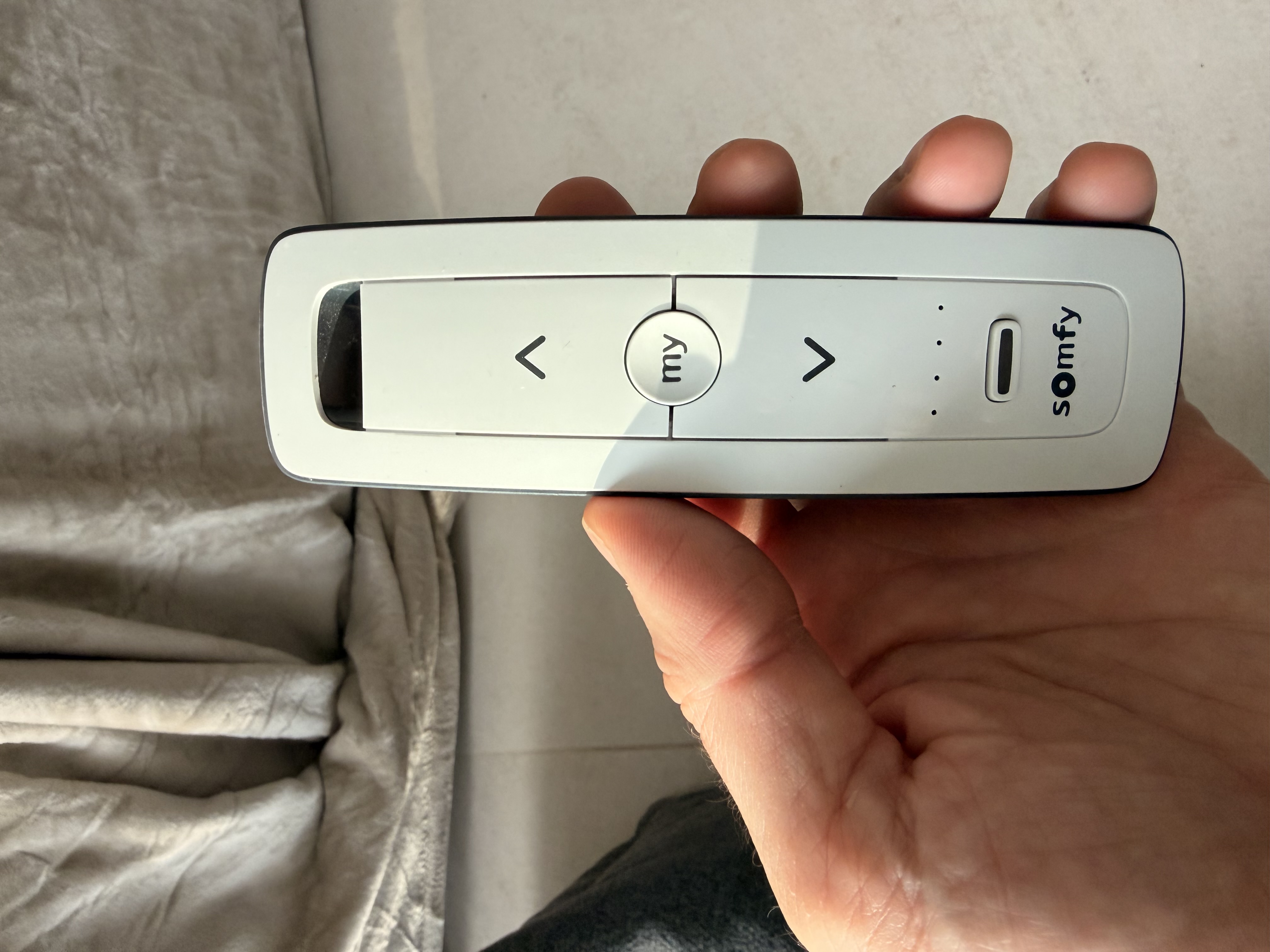

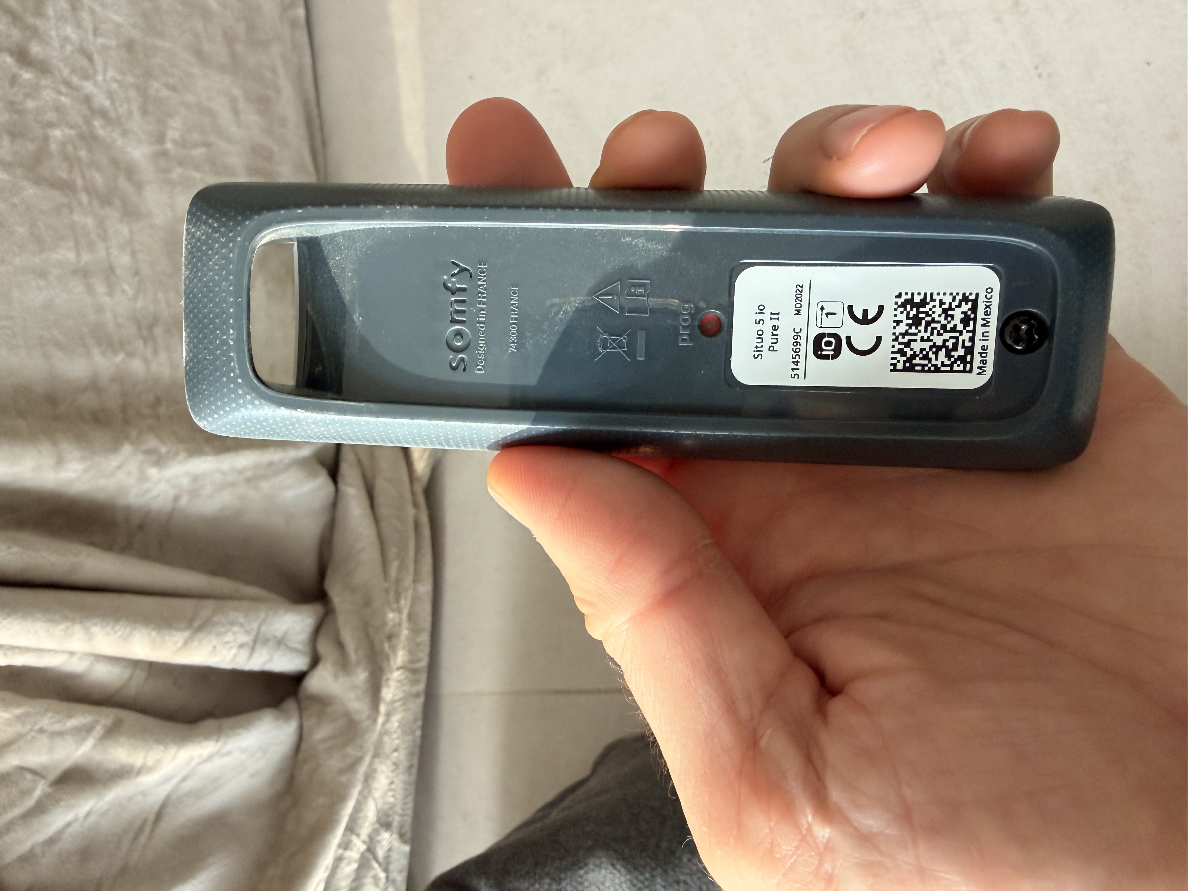

J’ai acheté un rail motorisé que je n’arrive pas à faire fonctionner. Quand je l’ai acheté le site internet m’a dit que je n’avais pas besoin de télécommande… hors il semble que ce soit obligatoire pour associer le moteur …
J’ai une télécommande IO plusieurs canaux ( que je n’utilise pour aucun appareil actuellement )… comment puis je l’associer au moteur du rail somfy svp ? Après pourrais je contrôler ma tringle par la TaHoma ?

    Bonjour il s’agit du rail Glydea Ultra RTS
    Merci par avance pour votre aide
    Le protocole RTS est incompatible avec votre télécommande IO.

    Merci pour votre réponse mais je dois acheter quelle télécommande du coup svp?
    Celle la est elle compatible ? ( photo jointe )

    Merci beaucoup pour votre réponse précise. Je vous souhaite une belle journée
