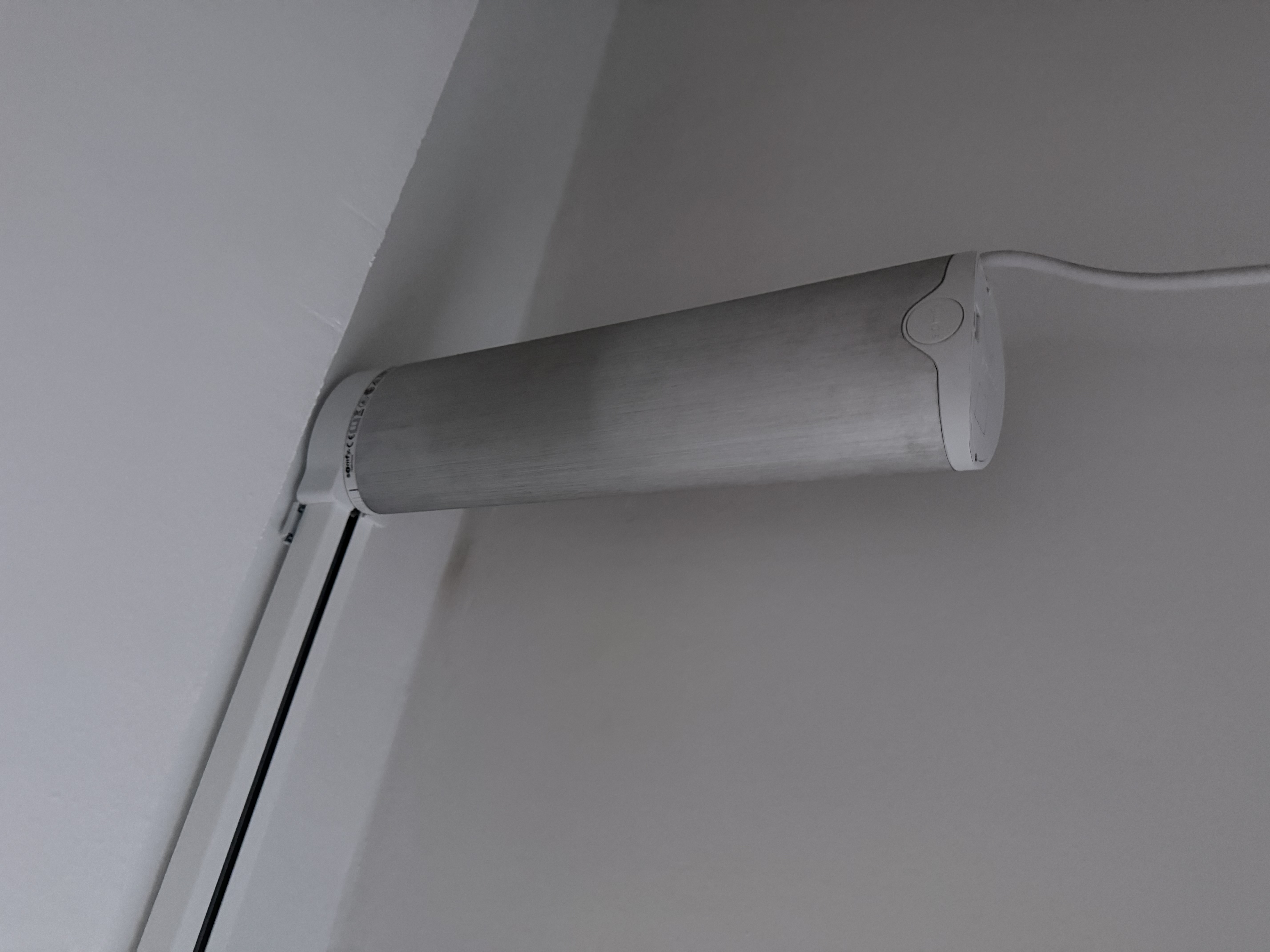

J’ai installé une tringle rail somfy filaire motorisée ( sans télécommande ). J’essaye de l’associé via l’application TaHoma mais il me demande de scanner le QR code présent sur le moteur … mais il n’y en a pas … pouvez vous m’aider svp?
Vous remerciant par avance

    Bonjour Nicolas
    Si vous n'avez pas de télécommande vous ne pouvez pas l'ajouter a la Tahoma.
    Ci joint la documentation du produit
    https://service.somfy.com/downloads/be_v5/somfyelektr_gor...

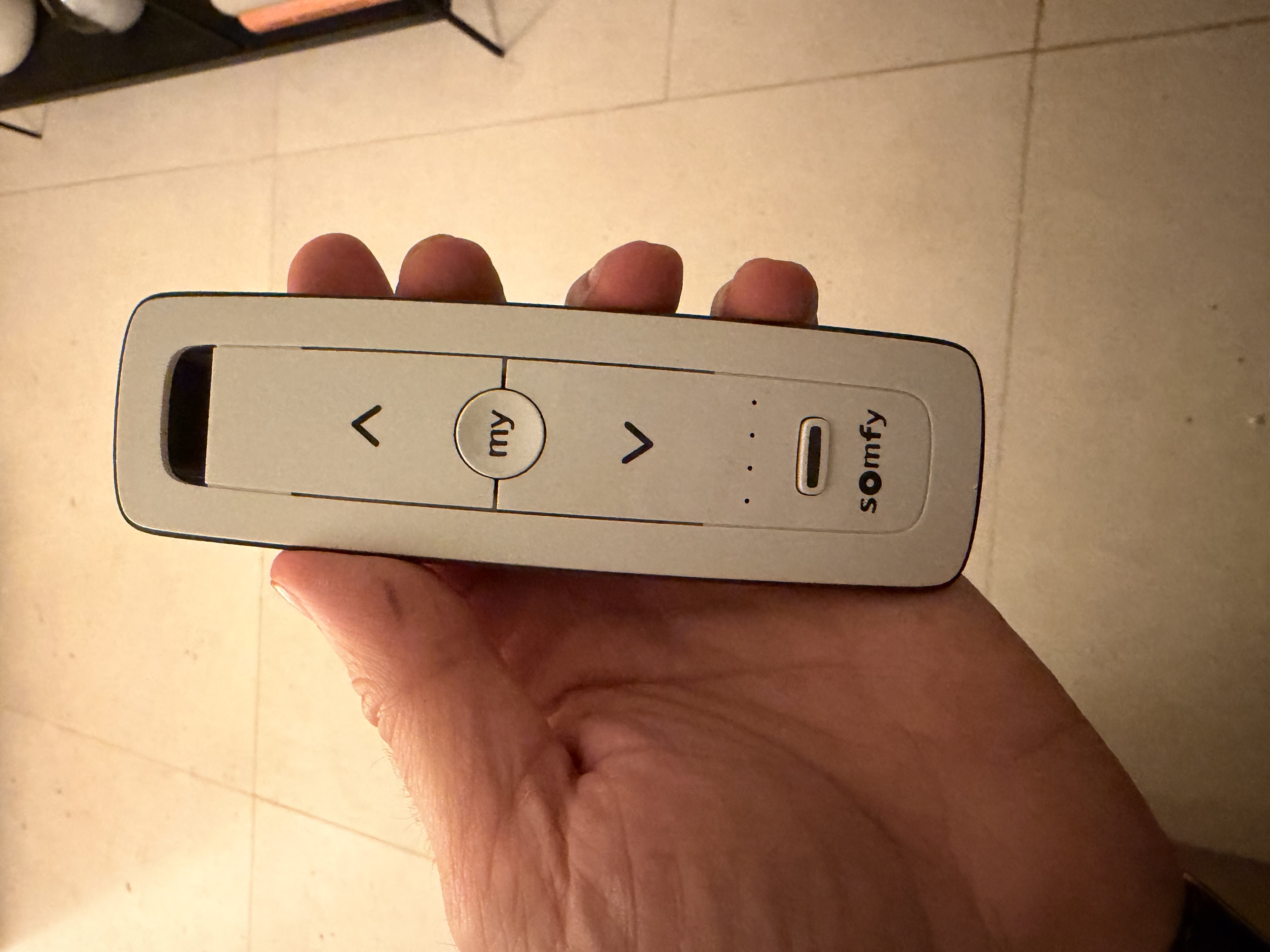

    Merci beaucoup. Je possède une télécommande mais comment puis je l’associer svp? ( photo de la télécommande jointe ).
    Sur l'application Tahoma By Somfy
    Ajouter un équipement
    Fenêtre et protection solaires
    Stores et rideaux
    Rideaux
    1 ou 2 pans en fonction de votre matériel
    Télécommande
    QR code absent
    Regardez derrière la télécommande si c'est marqué IO ou RTS et choisissez le bon protocole, puis suivez les instructions de l'application.
