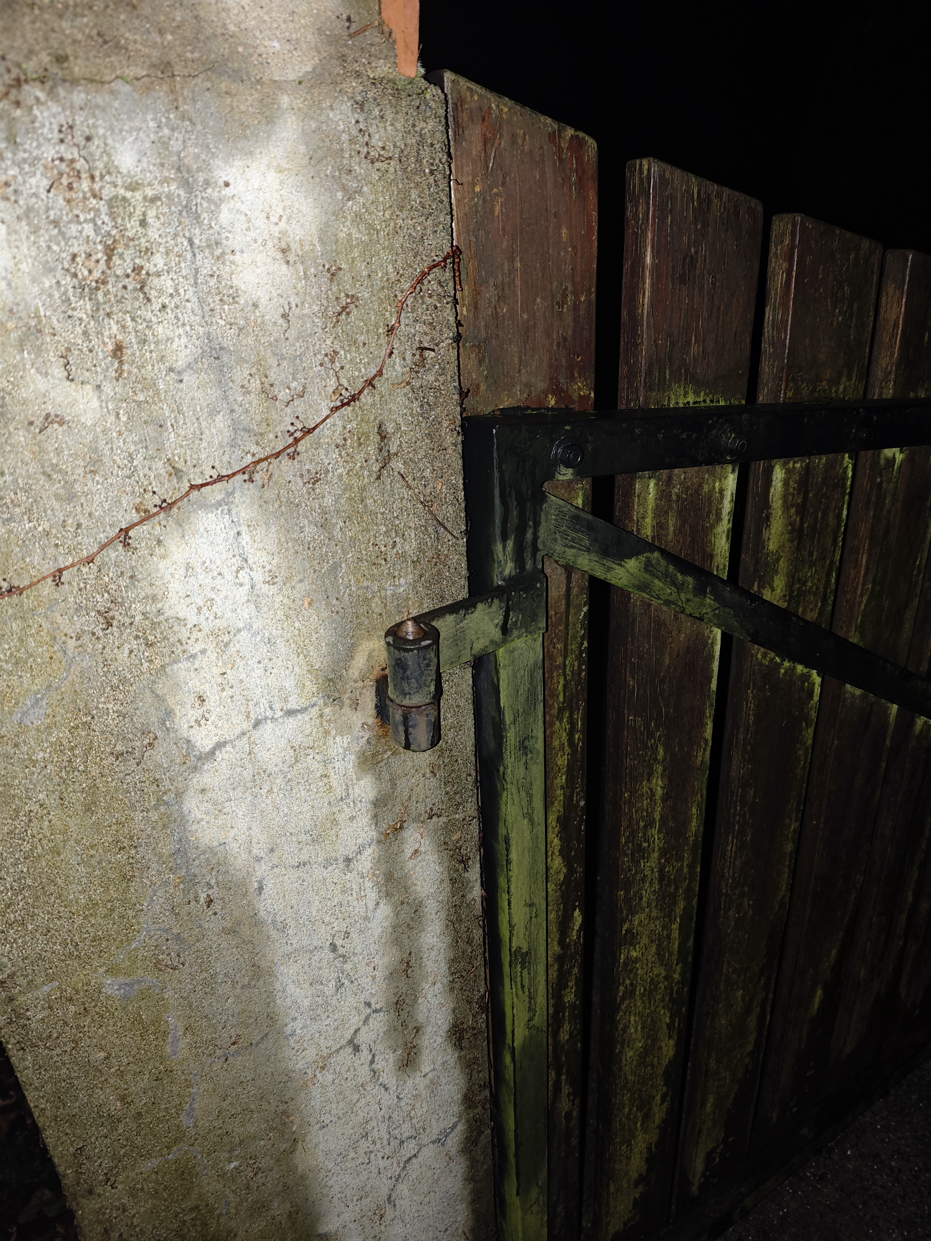

Je constate que la côte A est négative -3cm
Le ventail est aligné au poteau mais j'ai crus comprendre que c'était bien l'axe de rotation qui était à prendre en compte.

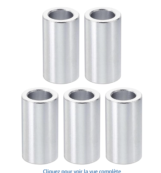

Je me demande s'il est possible de sceller des tiges filetées M10 au mur et d'y positionner des entretoises en Alu de 30mm pour décaler le moteur. Bien entendu en ajoutant une grosse rondelle + serrage croisé et écrou frein.
Je sais qu'il existe une platine pour poteaux irréguliers également mais je souhaiterais m'en passer si possible et selon vos conseils
Ci joint la photo de portail (navré il faisait nuit) et une photo de l'entretoise envisagée

    Au vu de votre pilier je n'ai pas confiance en sa structure compacte.
    Le moteur a une force considérable et risque fort par son couple de desceller les tiges et même de vriller les battants.
    Les moteurs doivent être serrés fortement sur une surface stable et plane, c'est pourquoi le kit proposé sur la boutique est obligatoire dans votre situation.

    Pourquoi voulez-vous à tout prix mettre ces entretoises ?
    Scellez les tiges acier dans le pilier au scellement chimique et non au béton, puis rondelle en applique et écrous, ensuite écrou et rondelle en applique au dos de la plaque et fixation par rondelle et écrous, c'est tout !
    Je vous conseille de poser la plaque le plus écarté possible du pilier pour obtenir un A donnant un angle du bras maximum.
    Si la longueur des tiges le permet faites en sorte d'obtenir A = 10 et B = 19.

    D'accord avec Charlot, pas uniquement les entretoises ou même pas besoin.
    Il faut écrous et rondelles pour corriger les défaut de planéité de la face du pilier.
    Sinon, vous allez éclater l'embase des moteurs.
    Avant scellement, vous pouvez prévoir assez long pour avoir A de 1 à 2 cm en positif.

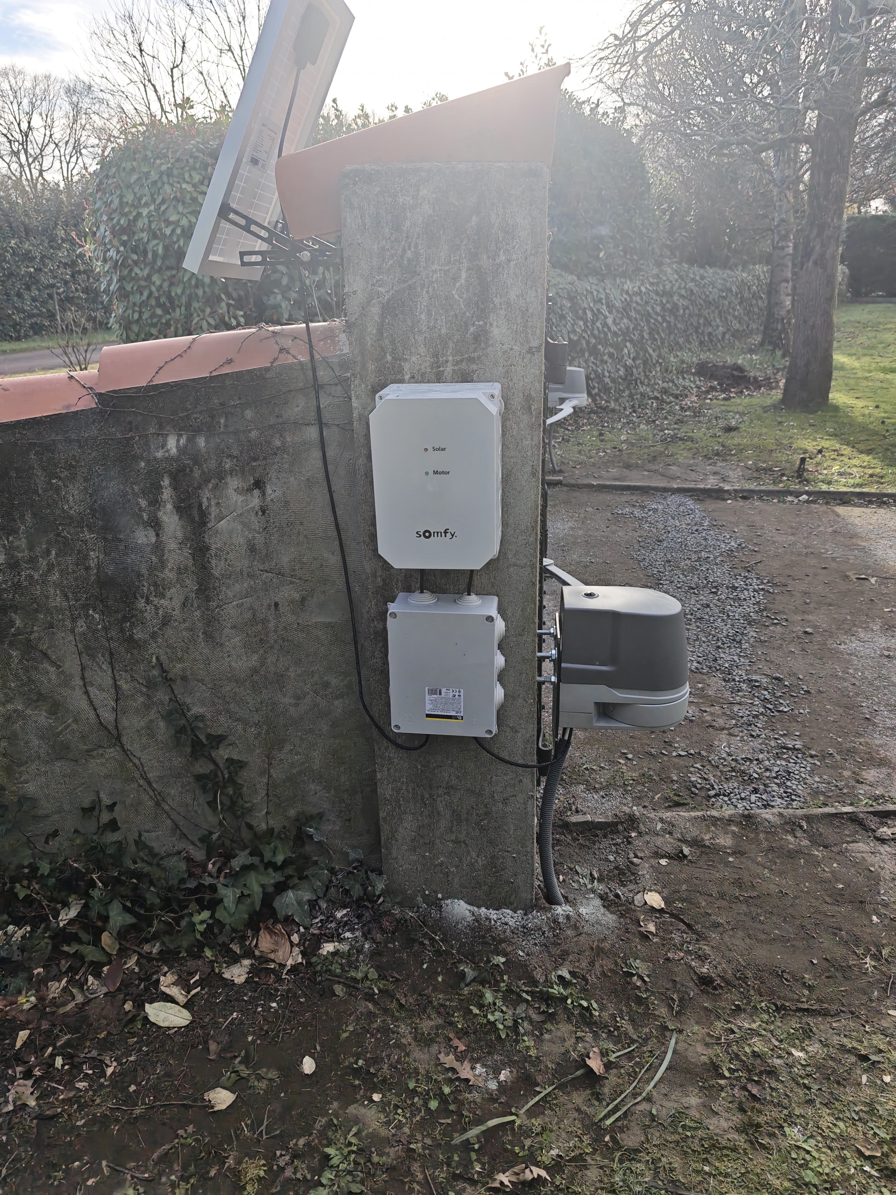

    Bonjour, comme promis voici les photos de l'installation. Merci pour tous vos conseils, il fonctionne parfaitement. Ne reste que les finitions pour les câbles.

    Parfait la pose des moteurs ;-)
    Visuellement, mais c'est une photo, je trouve B un peu large ?
    Par contre, les lattes en bois elles ne vont pas tenir le coup longtemps.

    J'ai mis B=17 comme indiqué sur le disque.
    Pour les lattes en bois je me suis fais la même réflexion mais il existe la même pâte metalique de l'autre côté du portail pour prendre en sandwich les lattes. C'est moche vu de l'extérieur mais cela semble solide pour l'instant.
    A voir le temps que ça tient et sinon je changerai le portail
