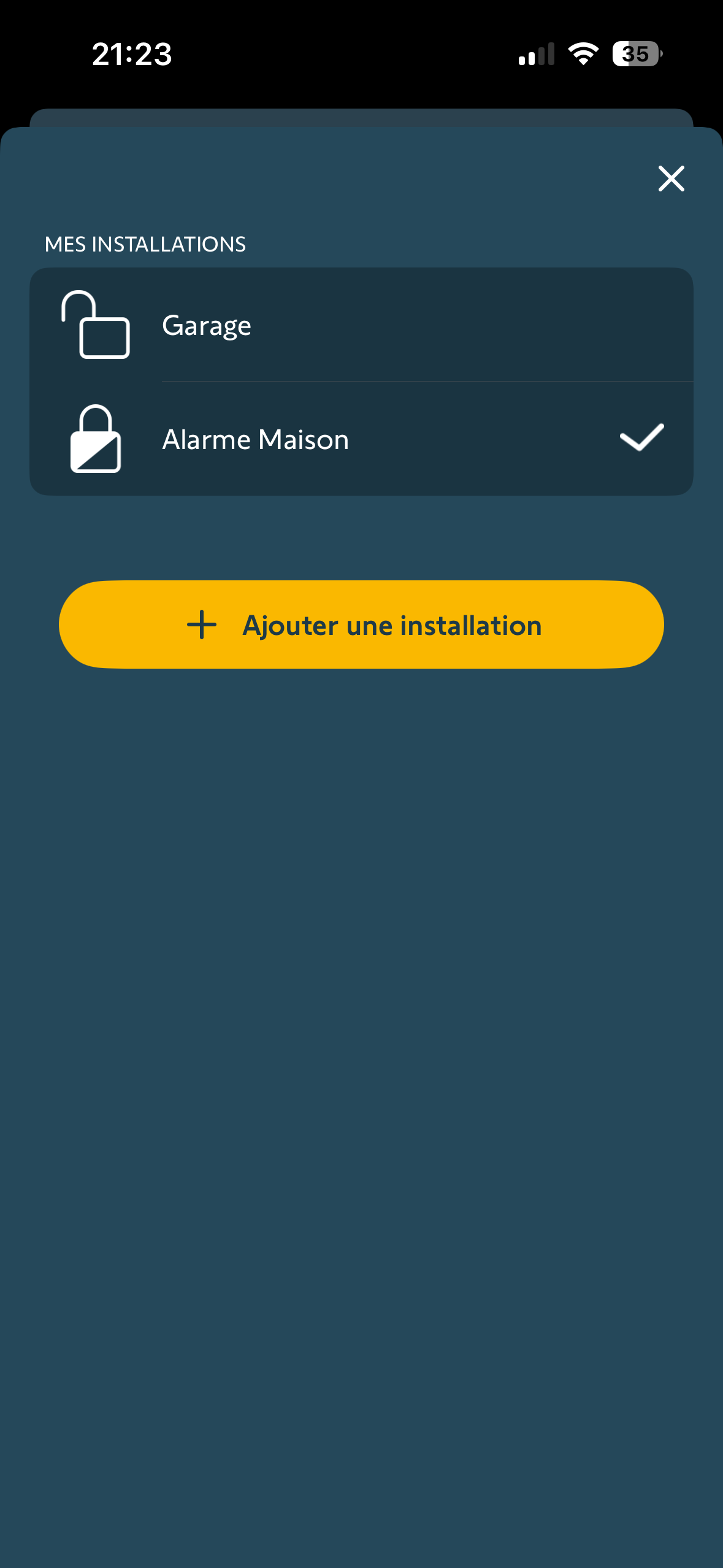

1- Est il possible de rajouter un link dans mon garage et créer une "deuxième installations différente " dans mon application Somfy sur le même réseau internet (voir photo) ? ( je ne parle pas du mode "nuit" et "complet" que j'ai bien compris ).

    Donc il est possible de rajouter un link sur le même réseau et même compte pour créer une deuxième installation ?
    OUI et vous pouvez le vérifier immédiatement.
    Cliquer sur le nom du site d'installation en haut du premier écran, puis sur le Plus orange en bas pour créer par exemple le site Garage.

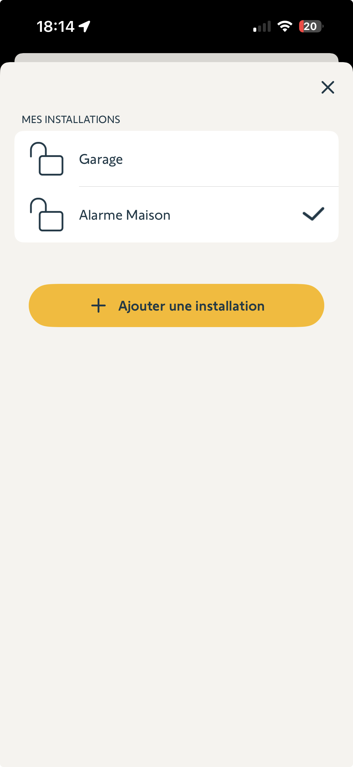

    Comme ceci ? (Photo)
