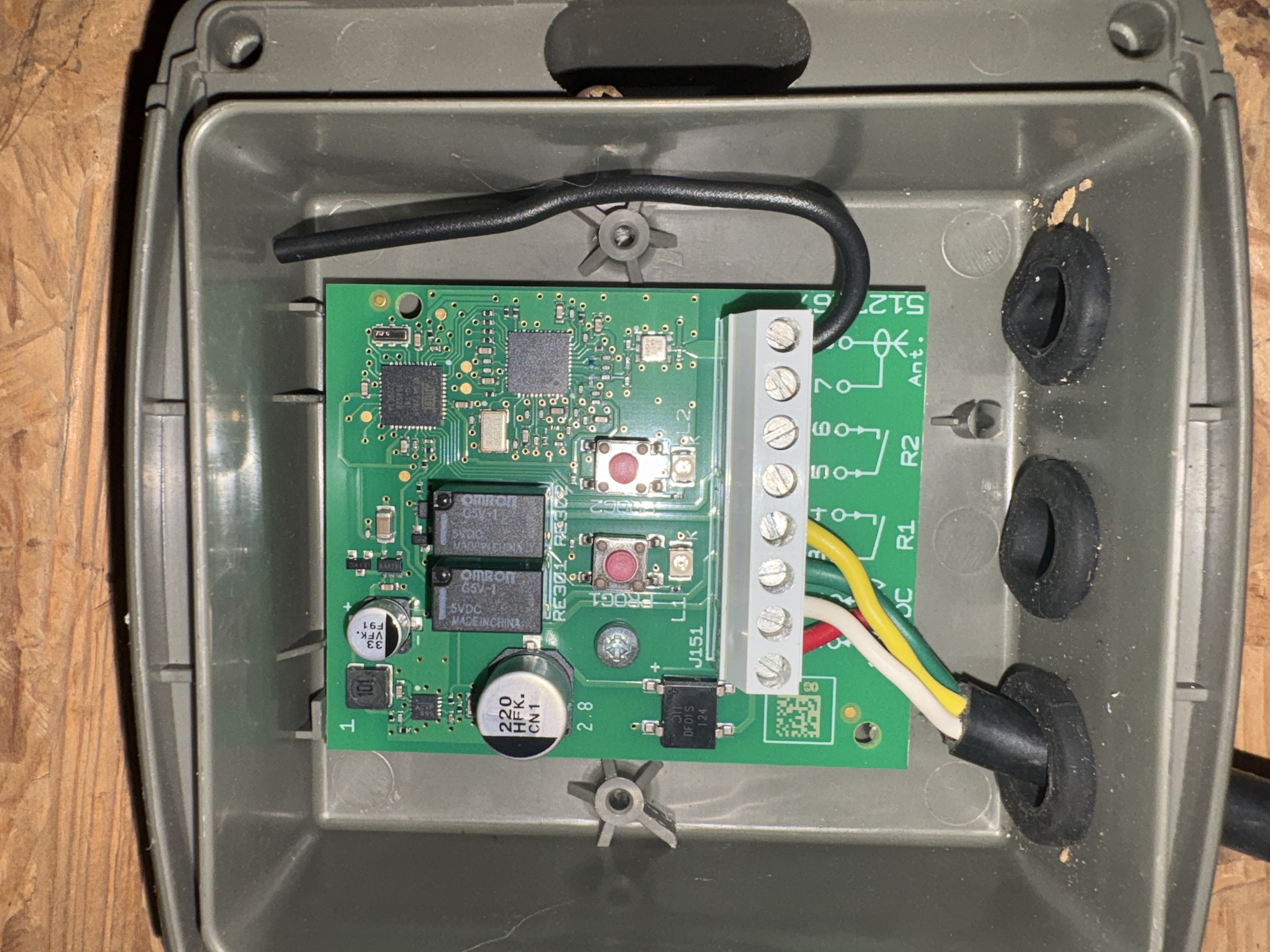

    Bonjour Francky,
    Il faut le remettre à zéro car celui-ci a déjà été appairé.
    Restez appuyer sur le bouton PROG de votre récepteur pendant 7 sec puis reprenez l'appairage.

    Bonjour Nicolas,
    Si la procédure inscrite dans l'application n'aboutie pas :
    Restez appuyer sur le bouton PROG de votre récepteur pendant 7 sec puis reprenez l'appairage via l'app.
