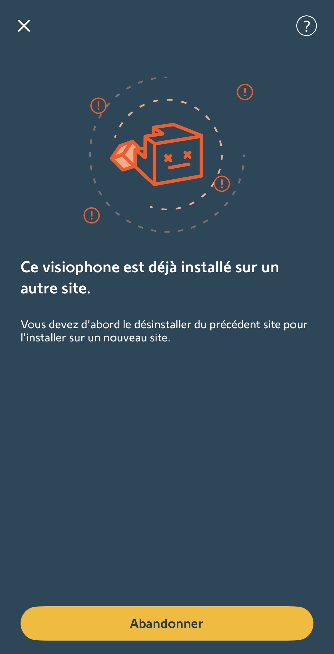

Suite à l’achat de ma maison, je suis en train de tenter de me connecter au visiophone v350 connect appartenant à l’ancien propriétaire.
J’ai suivi la procédure sur Somfy protect, mais cela me dit que le visiophone est déjà installé sur un autre site (cf. Capture d’écran).

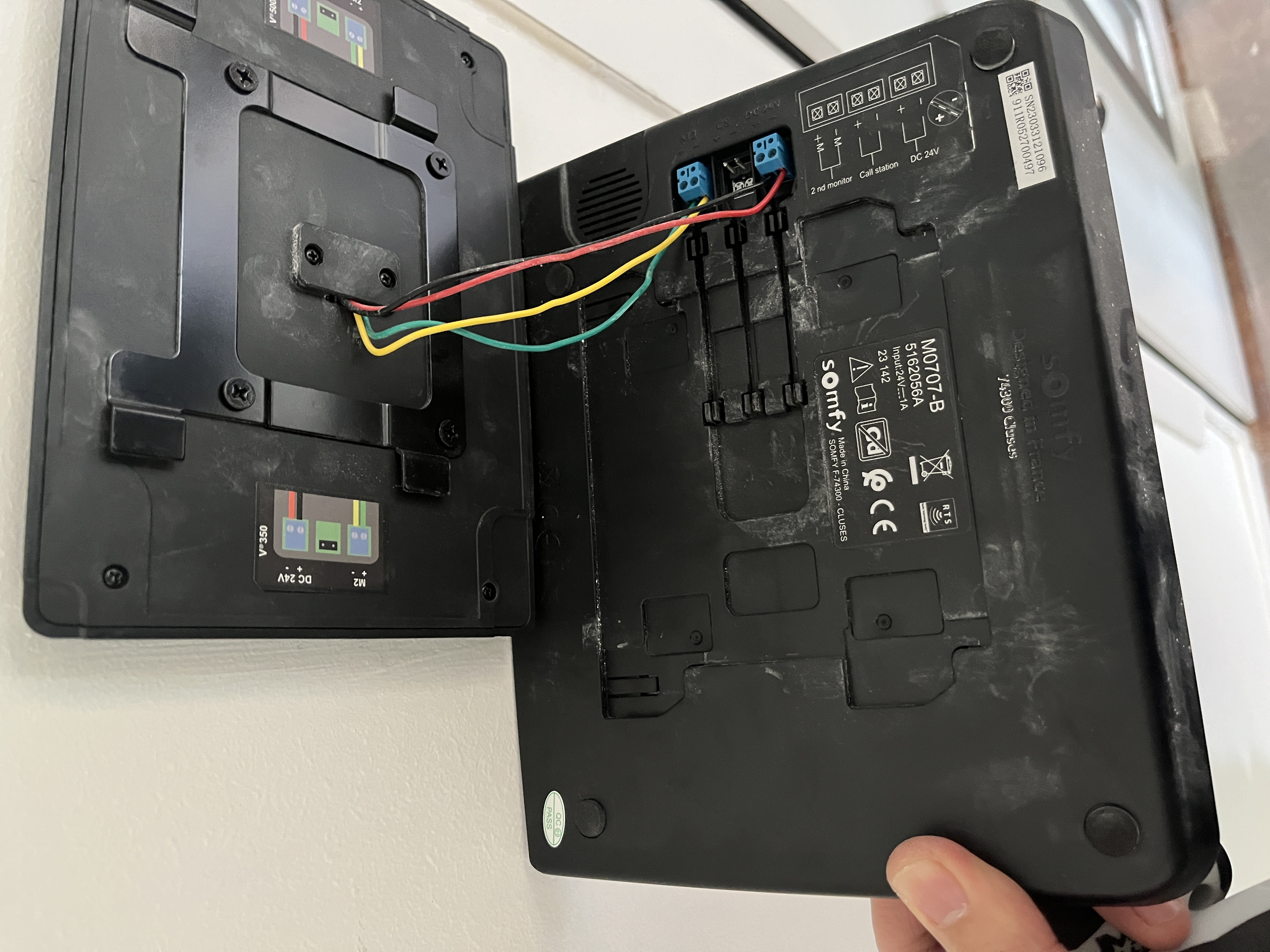

En fouillant sur ce forum, j’ai vu que certains avaient fourni l’adresse MAC de leur visiophone pour pouvoir être dépanné. Je n’ai pas réussi à trouver l’adresse MAC en décrochant le visiophone de son support (cf. Photo). Est-il possible d’y accéder via l’écran du visiophone ? (Je n’ai pas trouvé).
L’adresse MAC est-elle derrière le support ? Dans le cas échéant je n’ai pas réussi à comprendre comment le support était fixé au mur pour pouvoir le décrocher…

    Merci pour la précision. J’ai également tenté de me connecter au module de connectivité mais j’ai le même message d’erreur sur Somfy protect (« déjà installé sur un autre site »).
